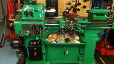

Docela by mne zajímalo to obrážení na S28 nebo S32. Natoč nějaké video jak to děláš.
Mám osobně vyzkoušeno na S28, že otáčení tažné tyče i otáčení vodícího šroubu je vždy ZÁVISLÉ na otáčení vřetene. I z kinematického schéma stroje to také vyplývá. S28 a S32 má principielně kinematické schéma stejné.
Řekl bych, že asi stojíš u jiného stroje než S32 nebo S28.

Ani náhodou mrkni sa na obrázky , na poslednom sú páčky v polohe obrážanie. Č.3 je v medzi polohe, vreteno stojí.

10. 8. 2020, 9:06
salus> musim potvrdit co pise MelegK, obrazeni u techto soustruhu jde.
Mne fungovalo u S28 obrazet jen v rezimu zavitovani. V rezimu posuvu mi, pokud si pamatuju, vypinala casto paka posuvu v zaberu i kdyz byla na tvrdo dotazena. Holt velke sily. Ale v zavitovani je to oproti posuvu o dost pomalejsi operace (max. rychlost pojezdu je nizsi).
Jde o konfiguraci viz muj obrazek. Udelal jsem popisky jak pro blbyho, ale jistota je jistota. :)
Nicmene moc prakticke to teda na S28 neni, jde jen fakt mala spona jinak ten soustruh vylozene trpi. Relativne nizka rychlost to dost limituje a pri rychlejsim zvratu opet ten soustruh trpi, chybi mu hmotnost a tuhost. Delal jsem to snad dvakrat a jen z nouze.
S28 konfigurace obrazeni v zavitovani
edit: jo a chce to nejak zafixovat vrteno, protoze jinak je rotacne volne! Ja mel udelany jednoduchy pripravek zezadu , nasroubovany na zavit vretene a chyceny na srouby loziskoveho vika.
