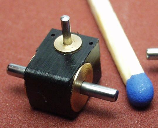

Engineer píše: Díra je kuželová 1/120 a je v toleranci do mínus setina až dvě pod průměr osy .... hřídelka se pak do šneku nalisuje.

Dík za pochvalu ... klíčem jsou ty správný stroje a k nim správně prťavý nastroje. :lol:

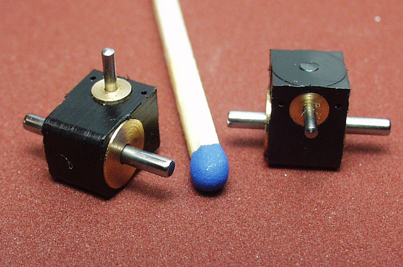

Nějaký brutální šnekový převodovky s poměrem 1/28..... :lol:
Jinak hledám nějakýho šikovnýho odjehlovače ... já už na to s mejma 1,75D nějak nevidím, tak mi nenadávejte že to není čistý. :roll:
Podstatný je že se to točí a převoduje jak má .... modul 0,15mm, osa šneku 1mm, osa výstupní nápravy 1,5mm, rozměry těla 6,5x6,5x8,5 mm :wink:

Tomu říkám těšké strojírenství :lol: , opravdu bomba, ale s 1,75 dioptriema to musí bejt nářez sám to dobře znám, vpodstatě bez čelenky (lupy na hlavě) už nejsem schopen ani používat klasickou šupleru. Ale příští týden jdu k očaři a tak se to snad zlepší, no přibudnou další skla).
