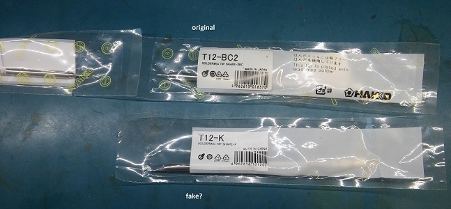

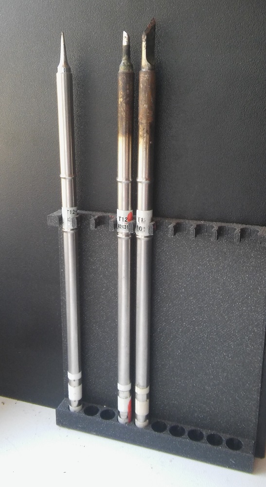

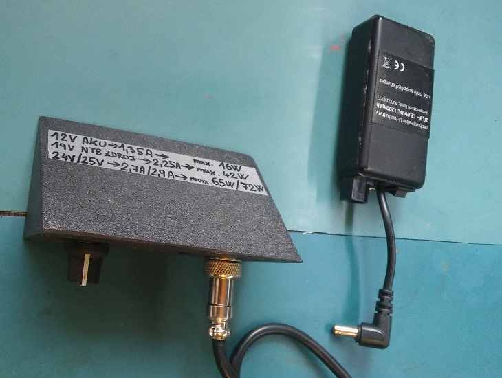

kenybz> Ja treba kdysi par techto 70W integrovanych T12 hrotu koupil, kratce pote co je HAKKO vydalo na trh. K nim pak nejlevnejsi rucku na eBay a jednoduchy regulator, overil jsem si jak funguje a udelal jsem si malou cestovni pajecku se vstupem z externiho DC zdroje. A fungovalo to bezvadne, daval jsem nedavno i prispevek do tohoto tematu.
O dost pozdeji jsem jeste poridil hotovou stanici z Ali s OLED displejem, podobnou te na kterou jsi reagoval. A s ni mela prijit i sada T12 hrotu. Po predchozi zkusenosti jsem myslel, ze mi to nahradi dosluhujici Weller WD1 s 80W perem na mobilnim elektrotechnickem stolku v dilne. No a cekalo me velke rozcarovani. Po kontrole uvnitr 40W zdroj, hroty vsechno fake a na univerzalni praci nepouzitelne.
Prikladam par foto hrotu kde je videt rozdil original a fake.
origo vs fake
origo vs fake
Opalujici se fake hroty po par hod. Tohle original nedela.
OK vykon stareho 7seg. regulatoru.

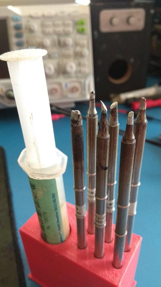

Takto vyzerá moja sada fake hrotov po pár rokoch, je pravda, že niektoré sú trochu očerneté, ale časť na ktorú chytá cín je stále ako nová. Neviem ako je to s deklarovanými 70W, nemeral som to, ale nahriate sú za cca 5s. Takže ak niektorý prestane fungovať, kúpim ďalší čínsky za 3€.

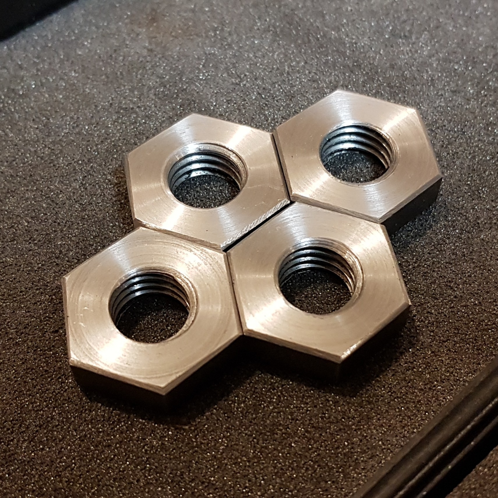

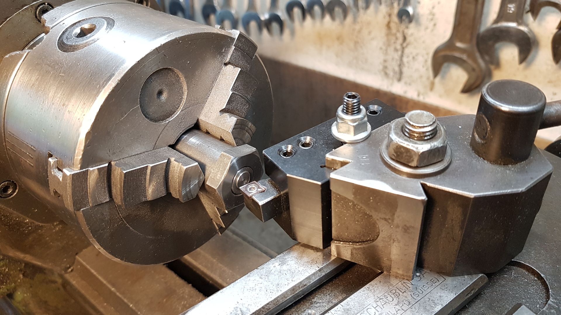

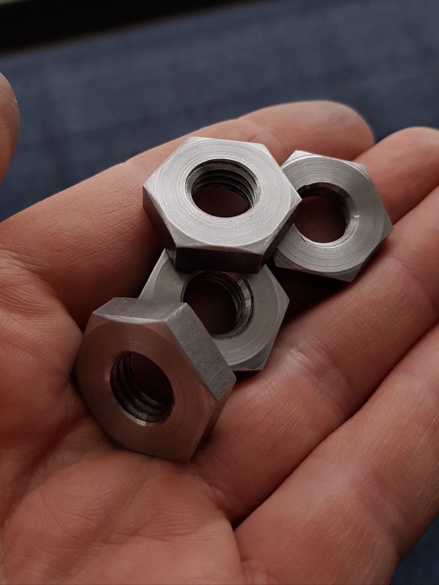

Čtyři matky na brusku (testnu zítra)..

pěkný, ještě na ně udělej z boku osazení, stačí třeba 0,5mm
abys je přitahoval k přírubě kruhovou, a ne šestihrannou plochou

Aha! Udělám, dík!

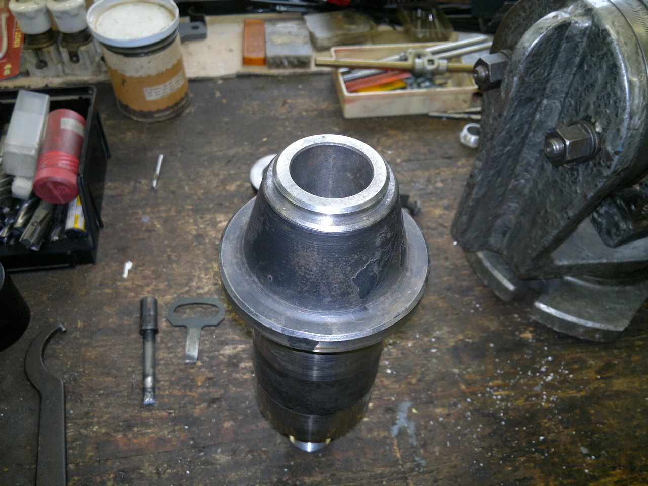

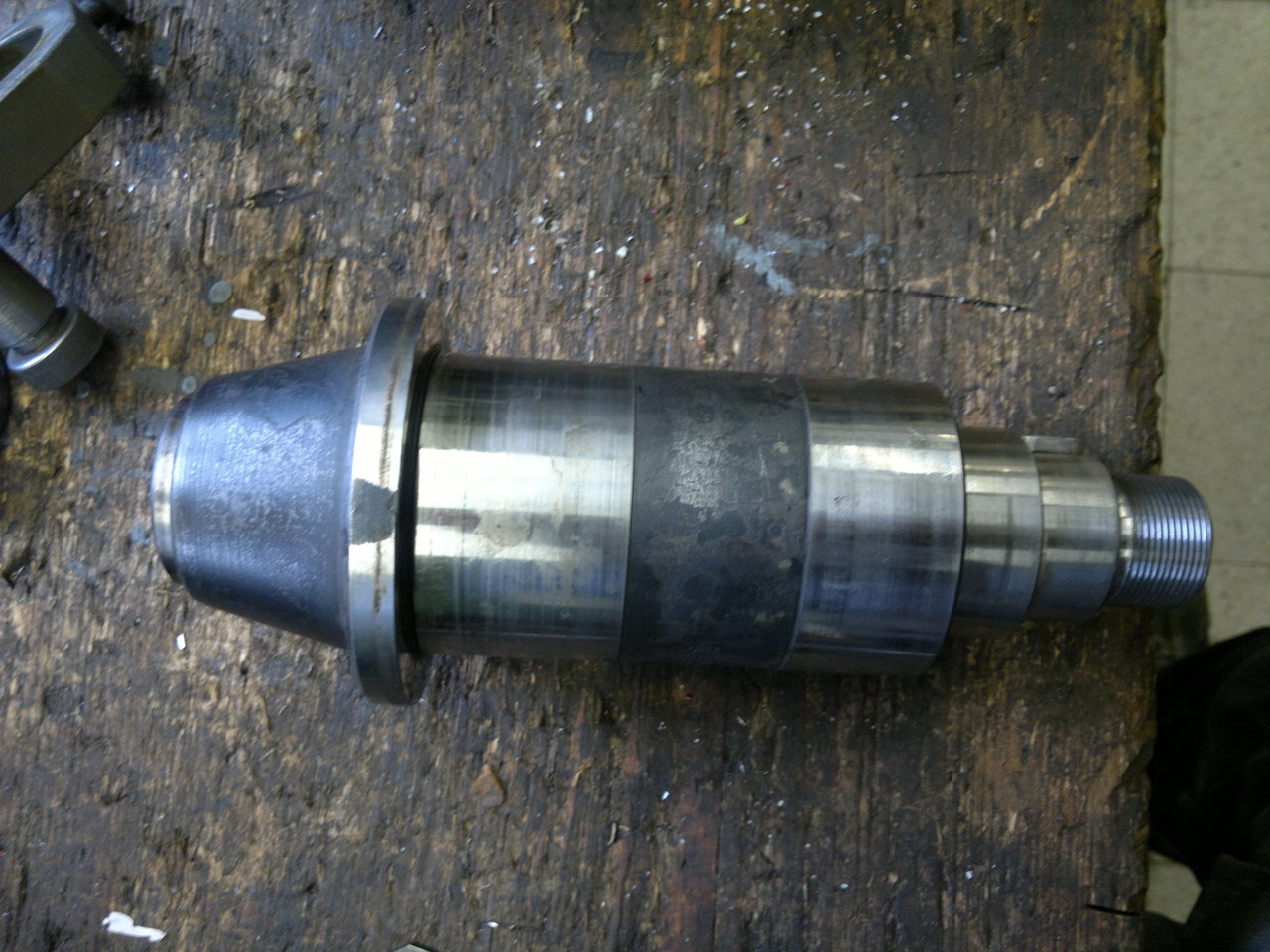

Dávám do kupy jednu děličku. Ve vřeteni by podle zkoumání mělo být vražený pouzdro Mk4/Mk5. Bohužel ani za zlatý prase nejde vyklepnout ven. Bohužel zezadu jde zasunout jen tyčka a musí se pro opření o pouzdro vyšimkmit, takže to není zrovna ideální do lisu. Klepnout se mi do něj podařilo celkem slušně, ale pouzdro drží. Zkoušel jsem to i ohřívat a pak naopak pouzdro chladit mokrým hadrem, ale výsledek nula. Nerad bych zatím použil metodu navaření víčka na pouzdro atp. protože takhle se to přece jem dá používat s Mk4 i když se to nepovede, ale moc by se mi hodila ta Mk5 a pak bych tam ládoval univerzálu na trnu od BN102. Díky.

Cele bych to ohral a pak rekukci vevnitr šokove zchladil tekutým vzduchem. Pouzivam na to otoceny sprej na foukani ventilatoru v pc. Za necele kilco v kazdem pc kseftu. Je to smes ne jen kyslik.

Mosazne kladivo a par uderu z boku do vretene v ruce si zkousel? Ja takle uvolnuji pouzdra v obrovskych svislých cepech a celkem uspesne, nemam totiz moznost udelat vytahovak protoze pouzdro ma srazenou hranu....kuzel je to podobny

Na ochlazení něco lepšího než hadr, sprej, hasičák, céóčko. Ohřát v troubě chladit dírou.

Za mě osobně do vložky dát něco co má mk4 a to něco bylo přes noc v mražáku (nenaklepávat jen vložit!), pak z venku intenzivně zahřát na 100 - 150celsia musí to být rychlý ohřev plamenem ne pozvolna horkovzduškou (jinak ti teplo prostoupí do pouzdra a zase si tam kdes něchtěl byt). musíš trefit tu hranici kdy pouzdro je chladné a venek horký´= maximální roztažení venku a maximální smrštění vložky. pak se to jistě pohne teda pokud tam nějaký prase třeba nedalo třeba kolík :lol:

Možno bola dutina zničená, tak to niekto opravil vlepením vložky.

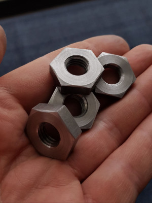

Udělal jsem tam 15° sražení, to je doufám také OK..?
Dík, T.

Určitě to bude dobré. :)

jo
