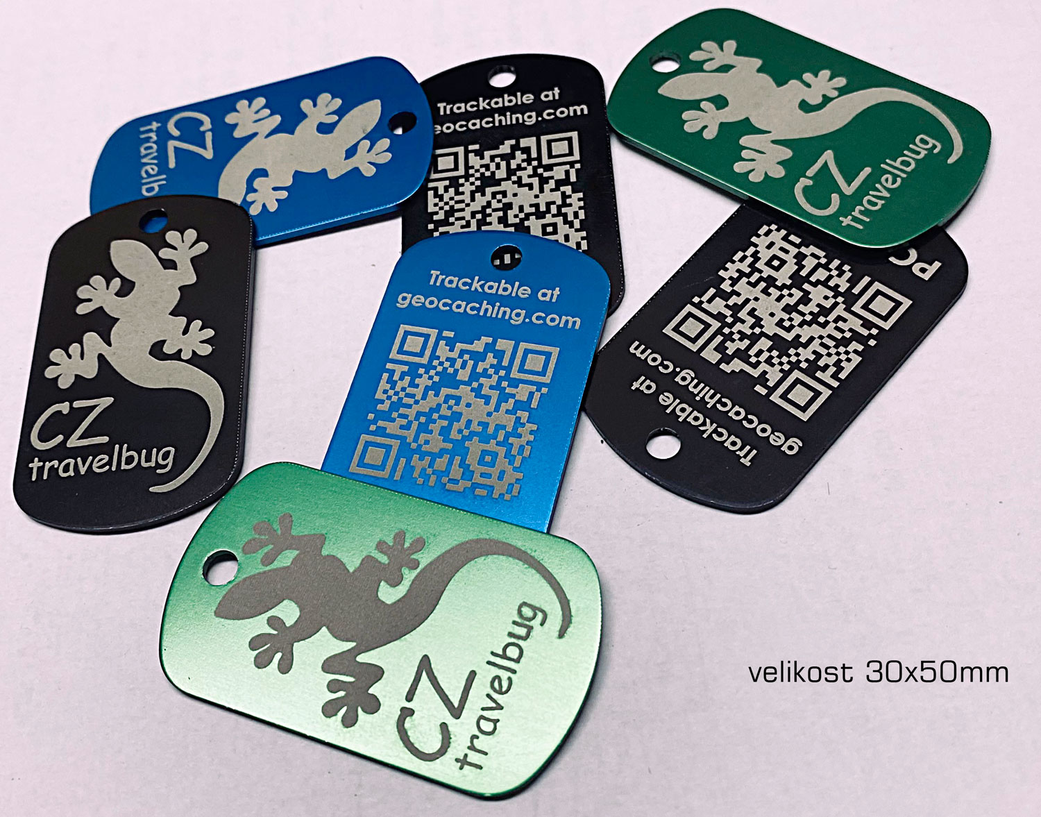

Dneska jsem se věnoval geocachingu.

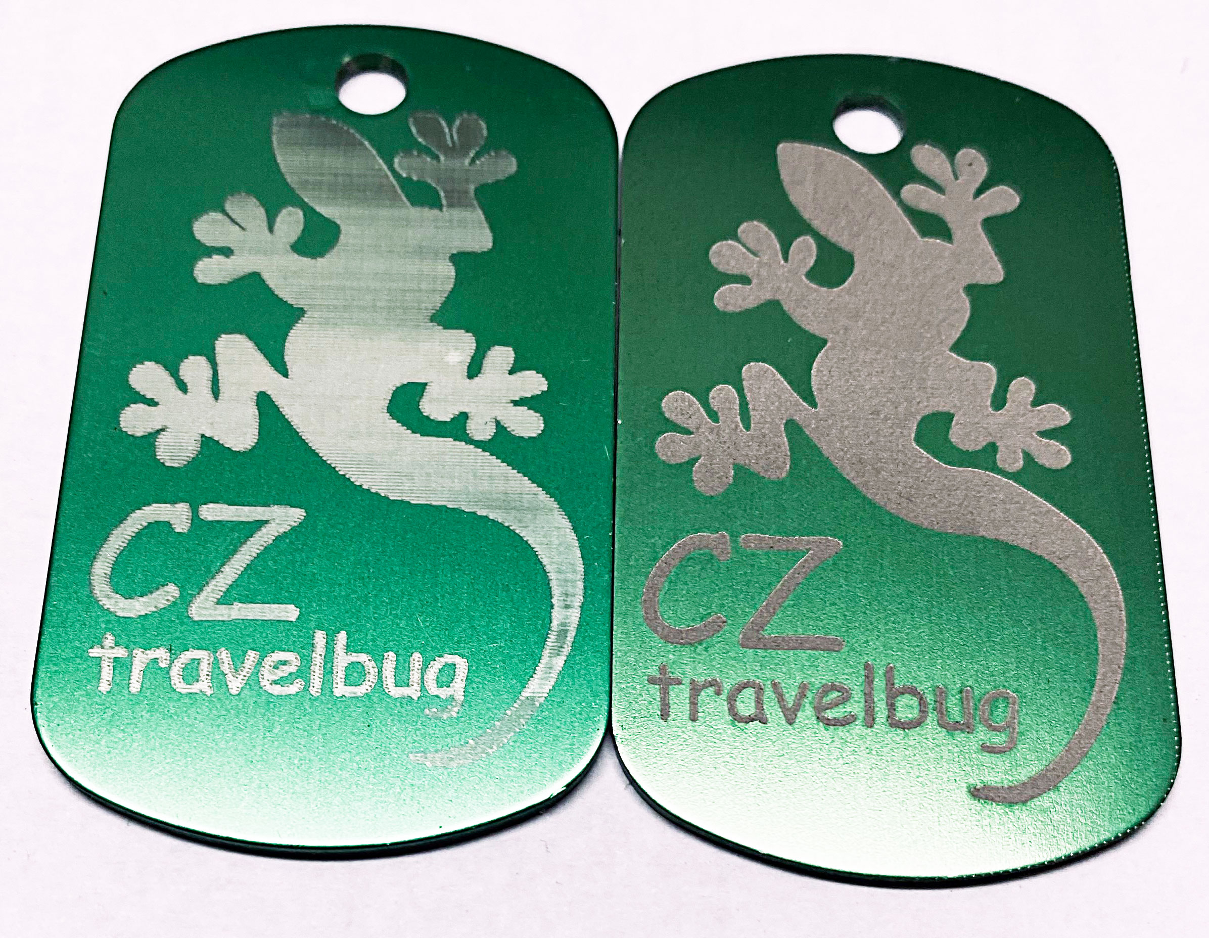

Je docela rozdíl mezi eloxem a "eloxem" a taky mezi CO2 a fiber laserem.
Nové "eloxy" takové ty nelepivé co2 laser nedává - levá část fotky, 60W/100mm sec a fiber vpravo 10W/400mm sec

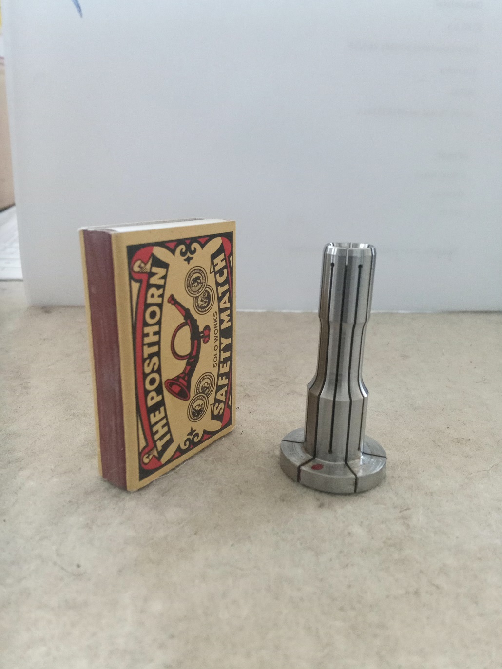

Dnes zas odišla zaujímavá súčiastka. Len pre info, zápalková krabička je v štandardnej veľkosti.

Já smekám, pane Mistr.

jergus.balaz píše: 6. 5. 2021, 3:28 Dnes zas odišla zaujímavá súčiastka. Len pre info, zápalková krabička je v štandardnej veľkosti.
A moja kedy odide ?

Trevor2 píše: 6. 5. 2021, 8:23A moja kedy odide ?
Hrebene sú hotové, čakám na páky

čím se řežou tak tenký drážky?

    nellospeed píše: 6. 5. 2021, 8:45 čím se řežou tak tenký drážky?
    Normálne na rezačke, inak to ani nejde, nakoľko je to rozrezané 6x z prednej strany, 6x zo zadnej strany.

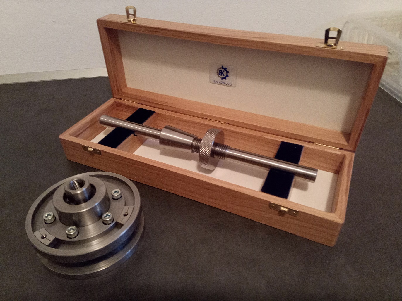

    Dnes ukončený jeden malý projekt. Príruba a vyvažovací trn na BPH20, v balení ako má byť.
    PS: ak to niekto vyhodnotí ako reklamu, prosím o zmazanie.

    Krasne
