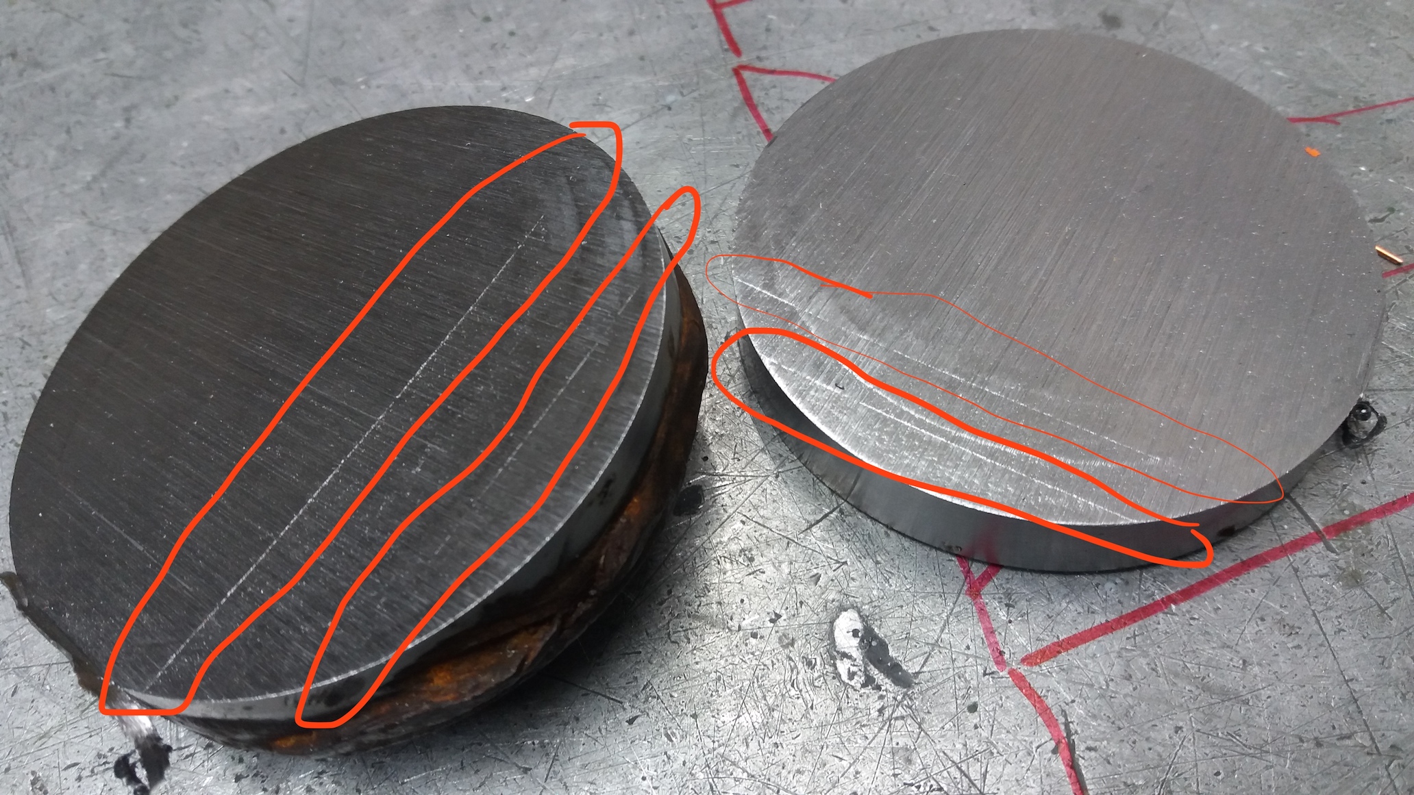

Muzu z toho soustruzit bezne veci? Bude to v cele delce? Jde mi o to, ze jsem to na kupovanem materialu jeste nevidel. Nebo jsem se jen blne dival a je to normalni?

Mne to hopsalka robí tiež na každom kovovom materiále, ktorý som na nej. Také polmesiace.

Pulmesice znam, to je i na kupovanem matrosi po pasovce. Myslim ten strafek co je dobre videt na levem odrezku. Na pravem jsou slabsi strafky dva. Nechapu l co by na pistni tyci delal nejaky spoj, takze pnuti...

Mr. MR píše: 8. 5. 2021, 9:13 Dneska jsme dokoncili hopsalku PRM-170. Nevim, co proti tomu strojku kdo ma.... Nadoma to bude supr, rychlost tak akorat :-) k soustruhu, hlavne to muze bydlet venku pod plachtou. Testovaci jizda byla na pistni tyci 70mm. Toto je odrezek z konce. Nevite co jsou ty cary napric? Nejaky klinek? Na konci na hrane byl svar.
Ty čáry a půlměsíce vznikají vůlí ve smyku, málo napnutým plátkem, nakopnutým zubem ...
Nejpravděpodobněji je to kombinace všeho. Tohle ti vzniká i na pásovce, když je něco v nepořádku.

A pro tyto čáry máš jaké vysvětlení, Milane? Stejné, jako HellGrip?

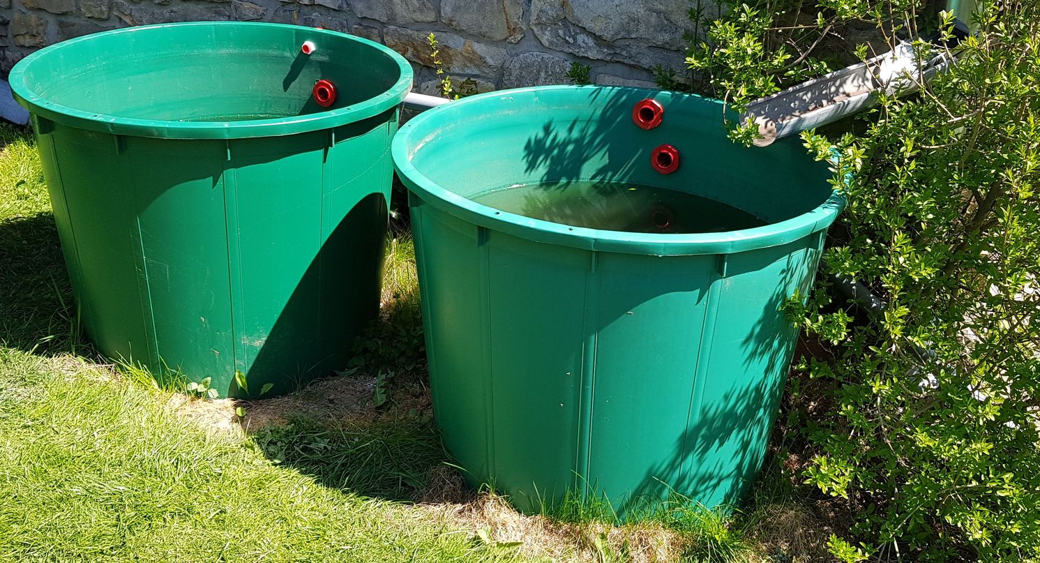

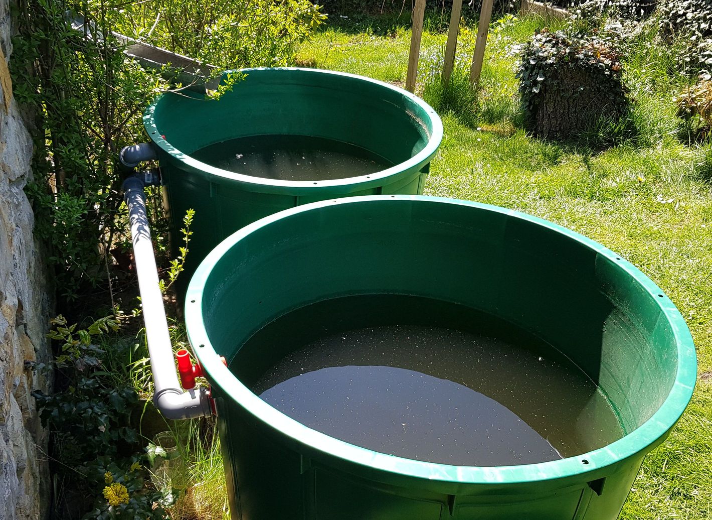

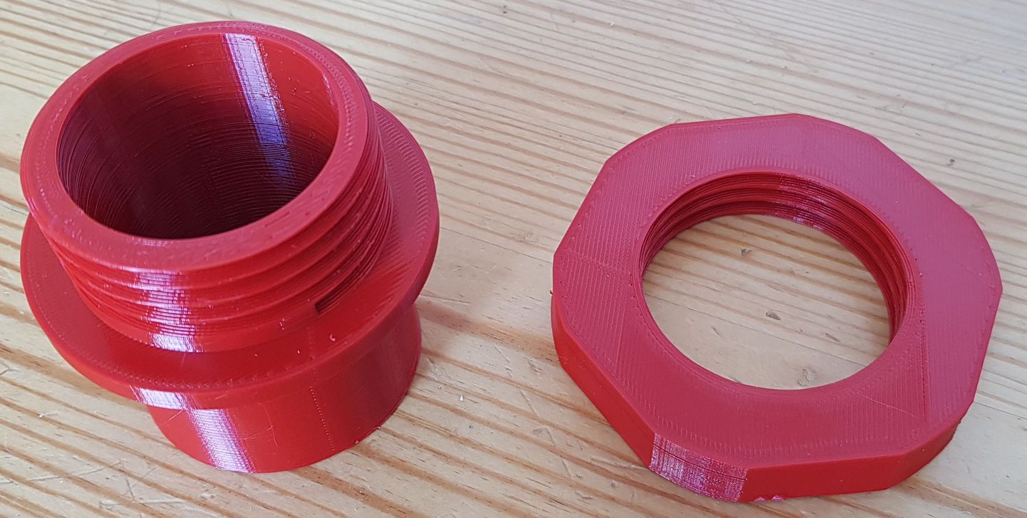

Zase něco z 3D tisku. Se strojařinou to sice moc společného nemá (akorát možná návrh 3D modelů v CADu :D ), ale třeba to někomu bude inspirací v nadcházející zahrádkářské sezóně. Kdyby někdo chtěl, můžu poslat 3D modely, ať to nemusíte ladit jako já (škoda filamentu ;) ).
Šroubení jsou tištěna z PET-G, na jedné straně příruby mají průměr 50 mm (pro nasunutí kanalizačních trubek), na druhé straně příruby mají závit M50x4.
Nádrži, do které valí voda ze střechy, říkám "Gabčíkovo", té druhé "Nagymaros" :)
Hlavním cílem bylo, abych nemusel hlídat stav nádrží. Takže pár šroubení přes trubku zajišťuje přepouštění plného Gabčíkova do Nagymaros, Gabčíkovo samotné má pak ještě 10 cm od hrany třetí šroubení fungující jako přepad. Takže voda může valit z rýny celý rok, než to na zimu rozeberu a převrátím nádrže hore kotama.

Thomeeque píše: 9. 5. 2021, 8:39 A pro tyto čáry máš jaké vysvětlení, Milane? Stejné, jako HellGrip?
Nemyslím si, že by to bylo něco jiného nežli kresba " po pile". Když si změříš rozteč těch čar bude to násobek roztečí zubů. // patrně tři zuby //. Když použiješ pás se střídavou roztečí tak se to změní nebo to zmizí // záleží i na průměru materiálu a jakosti //. Hodně se to objevuje na materiálech kluzných // bronz mosaz //.

LSoft píše: 9. 5. 2021, 1:10 Nádrži, do které valí voda ze střechy, říkám "Gabčíkovo", té druhé "Nagymaros" :)
Dobré.
Inspiroval jsi mě. Potřebuju dodělat nějaké armatury na své nádrže a chtěl jsem potupně použít koupené mosazné prvky. Ale ty tištěné věci budou šikovnější a hlavně levnější.
U těch Tvých nádrží bych asi udělal 2 změny. Dal bych vtok u Gabčíkova výrazně níž, než je výtok u Nagymarosu. Nejčistší voda v nádrži je vždy uprostřed vodního sloupce, tj. ani u dna, ani u hladiny. Kdyby byla ta spojka zešikma, tak bys pro druhou nádrž odebíral vodu z prostředka první nádrže.
A nemáš problém s čistotou vody? Já používám 2-stupňovou filtraci: mechanický filtr proti listí, jehličí atd., a pak ještě látkový proti prachu.
Jako ten mechanický jsem použil staré kovové kuchyňské sítko na nudle.
Používám tu vodu v létě i pro venkovní sprchu, tak se snažím ji mít co nejčistší. Pokud to máš jenom na zalívání, tak to není kritické. Ale ten mechanický filtr bych tam stejně dal, ať případné listí ve vodě pak nehnije.

Mex píše: 9. 5. 2021, 1:56 Ale ten mechanický filtr bych tam stejně dal, ať případné listí ve vodě pak nehnije.
Taky to dokáže // řapíky z listů // pěkně ucpat čerpadlo.

Díky za připomínky. Nicméně vodu používám jenom na zalévání (konvema, které ještě navíc tahá moje lepší polovička :D ), takže čistota mě netrápí. S listím problémy nemám, jelikož v nejbližším okolí jsou jen dva smrky a ty jsou cca 30-40m daleko, takže než by sem to padající jehličí stihl vítr zavát, tak je dávno na zemi. A ten keřík, co roste u Gabčíkova, má tak malé lístečky, že je to fuk.
Btw ještě k té ceně: když jsem viděl, že takovéto šroubení na dvoupalcovou hóznu stojí cca pětikilo, tak mě to nad mikroskopem až rozesmálo. Tisk jednoho šroubení mě vyšlo na 45 korun (3 vrstvy solid, infill 50%).
