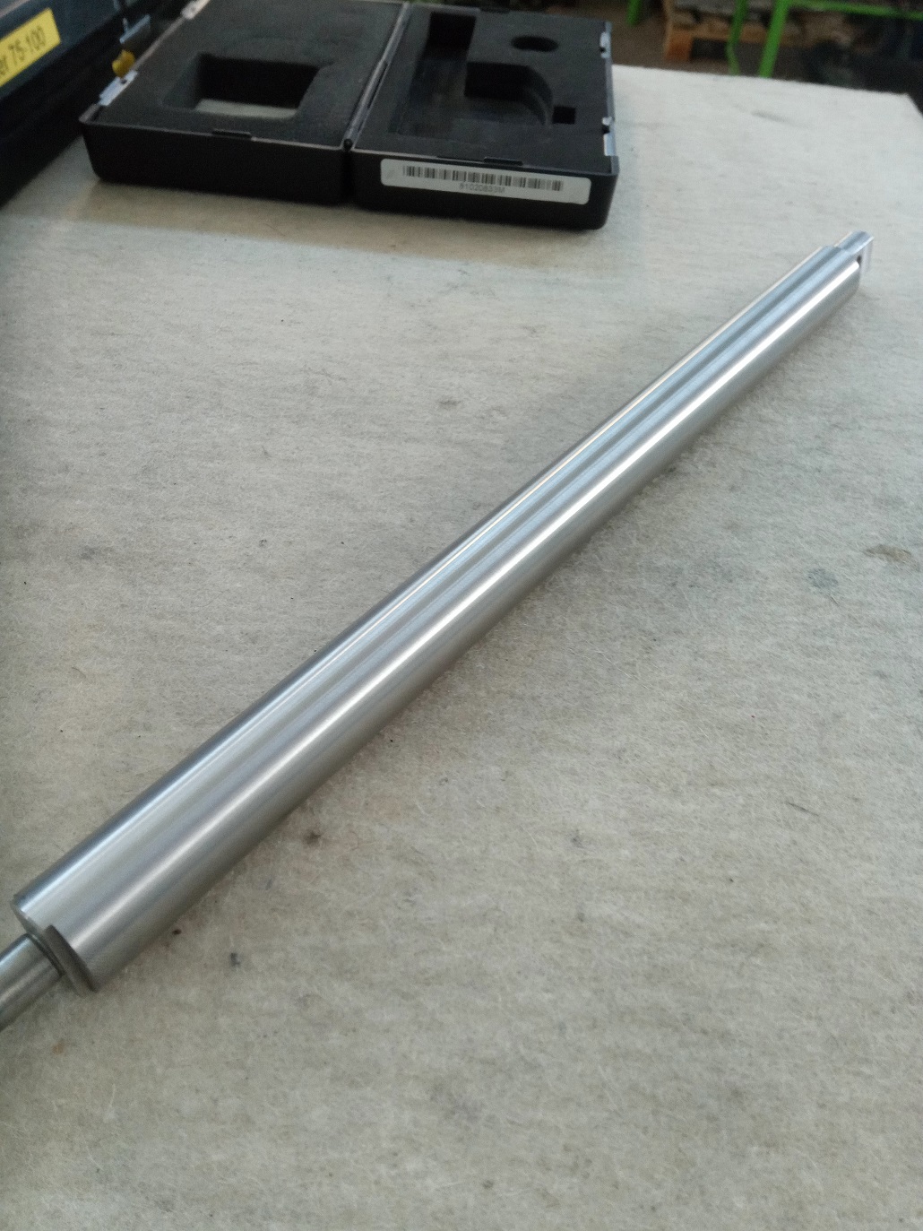

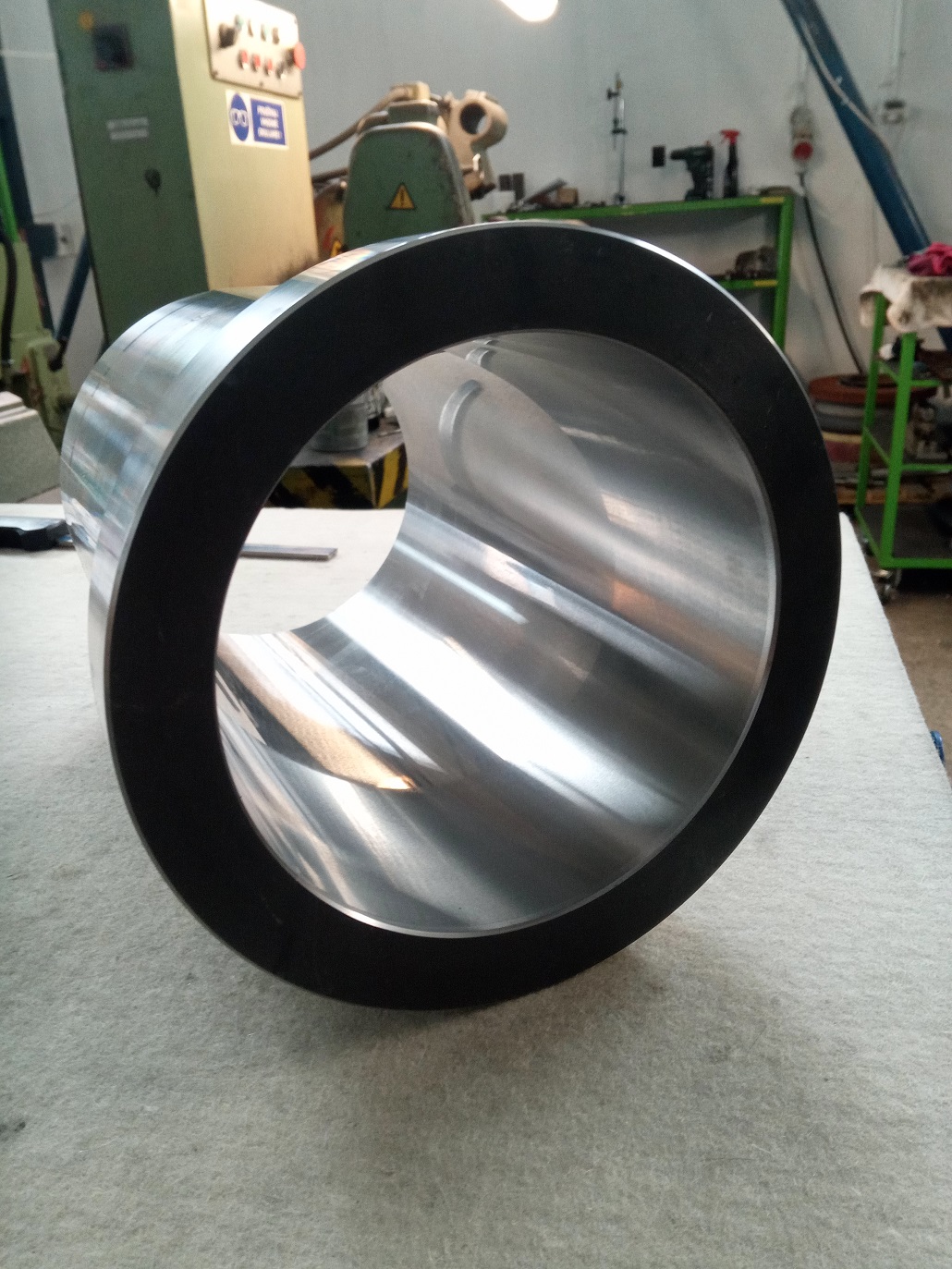

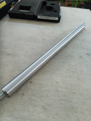

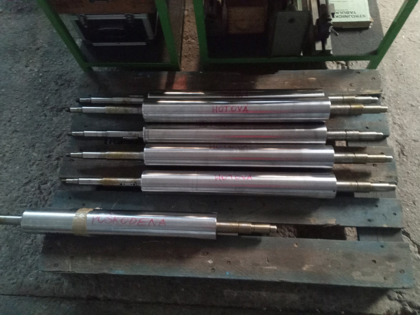

Keďže cez týždeň som nestíhal, dávam niečo z týždňa:
Rúra z K110 60HRc, brúsený vnútorný priemer 154mm na hĺbke 280mm na šupu z jednej strany bez otáčania.
Podávacie valce, brúsený priemer 90mm na dĺžke 700mm s tvrdochrómom.
Poistka z AISI304, priemer 22h7 na dĺžke 400mm, zvarenec kde stred tvorí tenkostenná rúra
BalazKovo.sk

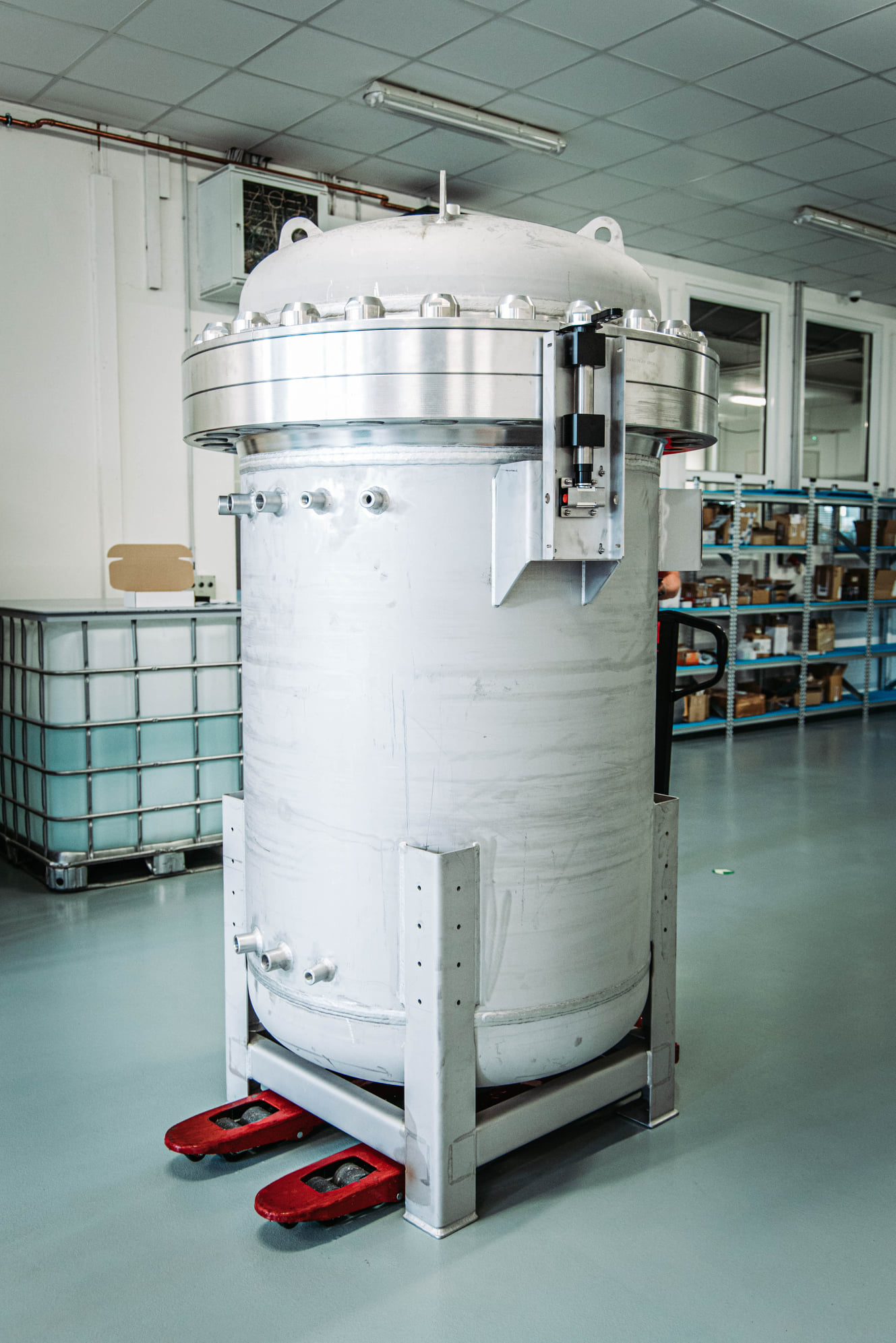

Začínám s bastlením, stavím si novou zkušební laboratoř na rebreathery. První nový kousek je tlaková komora, bez toho by to asi moc nešlo. Místo sirky přikládám paleťák. Komoru jsem si ale nedělal sám, vyrobila firma MICo (někdo jiný než dodavatel pro jaderné elektrárny by to asi dělal těžko) :-)
BTW, jak o tom tak přemýšlím, v současné době je to podle parametrů nejlepší zkušební komora tohoto druhu na světě :-)
Příspěvky: 9567
21. 5. 2021, 1:30
Prďácká! :) Ty jsi jí navrhl?
Příspěvky: 8462
21. 5. 2021, 1:36
Jj, návrh vlastní, ale podrobné výpočty a prováděcí výkresy a postupy (pro svařování) a tlakové zkoušky už dělali v MICo. Díky tomu to má i razítko od TÜV :-)
Modros
Příspěvky: 2114
21. 5. 2021, 1:42
jj známe ty sirky a paletáky :D
picom
Příspěvky: 2346
21. 5. 2021, 2:00
prochaska píše: 21. 5. 2021, 1:36 Jj, návrh vlastní, ale podrobné výpočty a prováděcí výkresy a postupy (pro svařování) a tlakové zkoušky už dělali v MICo. Díky tomu to má i razítko od TÜV :-)
Neschází ti tam průzor pro potápěče :D , abys viděl jak se tváří až to natlakuješ
Příspěvky: 8462
21. 5. 2021, 2:08
Zbytečné, kdybych tam natlakoval potápěče tak vím předem přesně jak se bude tvářit :D
(tohle je jen na přístrojové zkoušky)
Příspěvky: 10258
21. 5. 2021, 2:40
To jsi vyškub z Dukovan nebo z Temelína ? No né každý má doma malej reaktor :mrgreen:
Jakej tlak to má zvládat?
