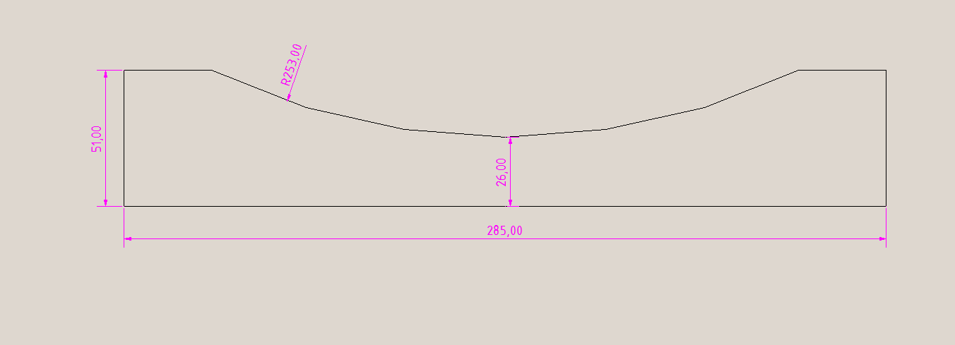

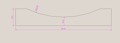

Zdravím ve spolek, tak jsem po dlouhé době zase zavítal sem a hledám někoho kdo my poradí s programováním Q parametru. Chtěl bych naprogramovat obrábění dílu - viz příloha. A v manuálu jsem našel něco podobného ale pro půl kruh... Jestli máte někdo nějaký nápad jak to napsat rád ho uvítám:)
Příspěvky: 7531
26. 11. 2012, 6:41
já bych to řešil tak, že bych si někde vedle spočítal souřadnice těch dvou bodů, tj začátku a konce toho oblouku a pak už jednoduše pomocí C, CC, a L
je to přece stejné jako by tam byl půlkruh, jen CC budeš mít X142,5 Y279 tj. mimo ty dvě úsečky (pokud je x0y0 vlevo dole)
teď to z hlavy nenapíšu, musel bych k mašině
určitě by to šlo pomocí FK (volný obrys), Q parametry jsou podle mě k něčemu jinému
dm80t
Příspěvky: 21
Registrován: 6. 5. 2007, 9:58
Bydliště: Martin
27. 11. 2012, 3:52
Presne tak, tú kontúru naprogramuj cez FK ( volný obrys ). Načo zbytočne počítať súradnice, keď to stroj dokáže prerátať aj sám. :D

díl je 191mm široký tak jsem chtěl aby si to PLC samo spočítalo kolikrát a kam jet a k tomu by se my právě ještě líbilo kdyby to hrubovalo dejme tomu po 5mm...

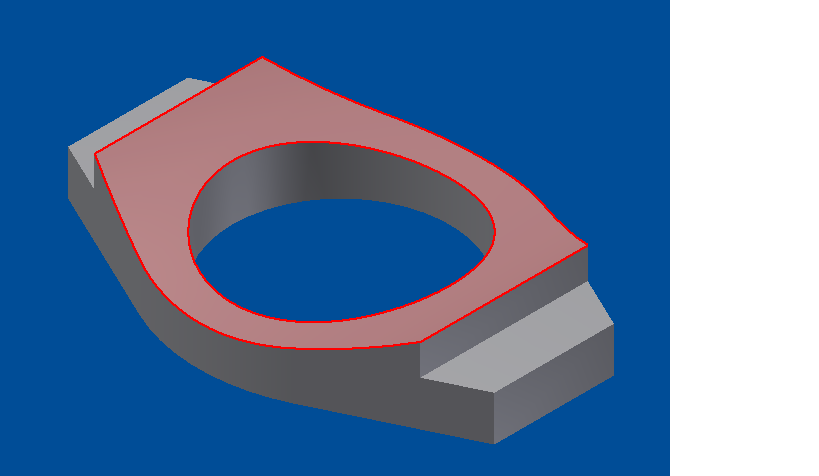

díl vypadá ve finále asi takto...
