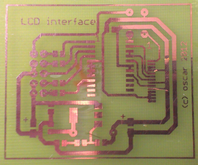

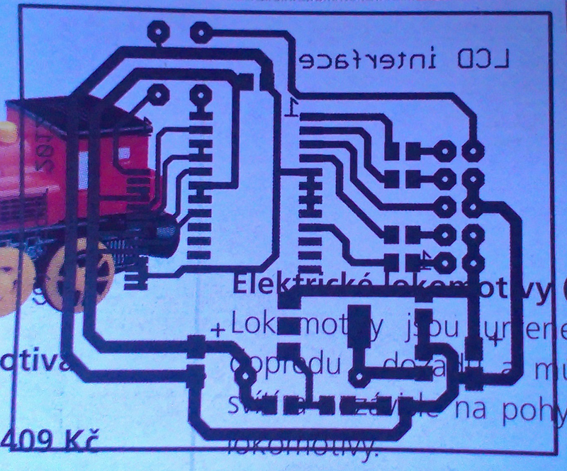

o vyrobe plosnaku toho tu je mnoho, pridam svoji trosku do mlyna
Jedna se o maly interface mezi SPI LCD a AVR.
Nakresleno v eaglu, rozmery 48x39 mm.

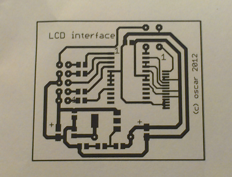

predloha pro kontrolu

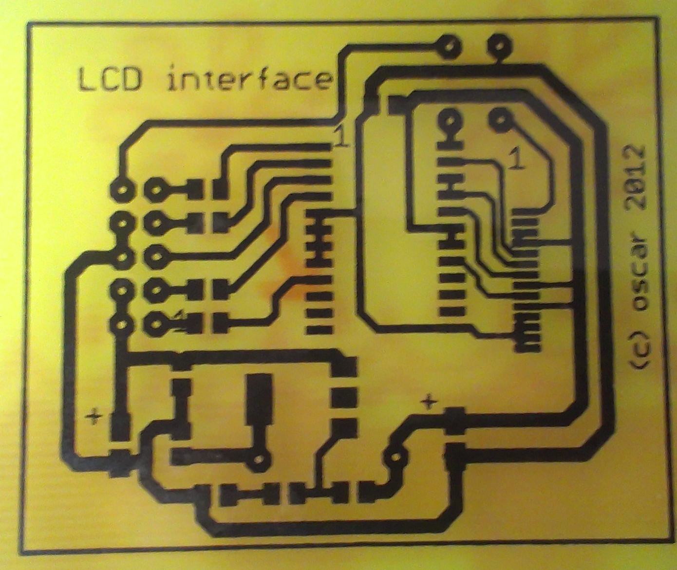

Vytisknu to na prehistoricke Minolte pagepro 1100 na nejaky leskly papir z katalogu hracek.

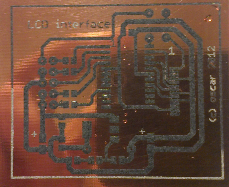

predloha pro prenos
predloha pro prenos
Preneseni zehlickou nastavenou na 2-3 puntiky, cca 2x5 vterin pres dva kancelarske papiry,
nasledne nechan papir odplavit asi 5 minut v teple vode.
preneseny vzor
preneseny vzor
Leptano v persiranu draselnem, narozdil od chloridu to je cista prace (ale trvalo mi to dele - musim to jeste doladit)
vyleptano
vyleptano
omyto redidlem, natreno lakem
ocisteno, nalakovano
ted ofrezovat a vyvrtat na masince.
doba vyroby: cca hodina a pul - z cehoz byla hodina leptani.
Příspěvky: 23177
16. 12. 2012, 2:03
me se stavalo pri tehle technologii ze mi tonner pri prenosu popraskal a na pcb se prenesl s mikrotrhlinkami
tj cesty byli obcas po odleptani prerusene
bylo dobre vsechno pro jistotu precinovat
deje se ti to taky?

16. 12. 2012, 2:12
prosvetlenim se to zdalo OK.
delam plosnak zase po dlouhe dobe, tak uvidim az to zapajene propipam.
jinak povedlo se mi to nazehlit asi na treti pokus, jeste to zkusim z fotopapiru.
je mozne ze nakoupim UV ledky a prejdu na fotocestu, ale tam je pro me problemem ze to trva dlouho a navic se mi do positivu pri zasychani chyta prach.
