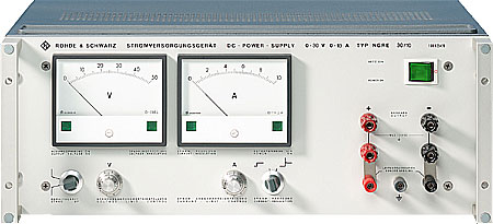

Asi by se Ti hodilo něco z produkce R+S
http://www.rohde-schwarz.cz/cz/products ... /NGRE.html" onclick="window.open(this.href);return false;

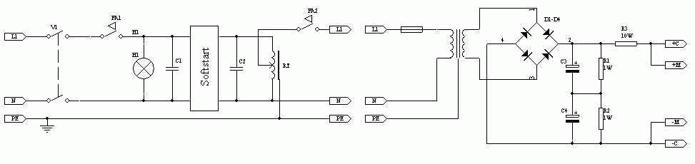

cituji :
(Regulační autotransformátor 0-250V - síťový transformátor 1:1 - můstkový usměrňovač - filtrační kondenzátor 100uF/450V . Regulační autotransformátor je sice velký, těžký, neskladný, ale je-li vestavěn v samostatné skříňce (např. spolu s oddělovacím transformátorem 230-230V), je snesitelný a rozhodně by měl patřit k základnímu vybavení servisní dílny. S jeho pomocí lze totiž síťové napětí regulovat v rozsahu 0-250V při odběru 5-16A, bez deformace průběhu střídavého proudu a jeho předřazením před opravovaný nebo oživovaný přístroj lze zabránit neplánovaným ohňostrojům při chybě v zapojení nebo nekorektním chování přístroje. Opatrným najížděním síťového napětí při současném měření napěťových a proudových poměrů dalšími měřicími přístroji lze vysledovat chování přístroje. Vhodným druhem do domácí dílny je jakýkoliv regulační autotransformátor Dále pak lze regulačním transformátorem snadno simulovat chování zátěže. Mohou to být např. typy z řady ESS110 a další odvozené modely, lišící se jen hodnotou max. odebíraného proudu z produkce bývalé východoněmecké firmy RFT, případně i osvědčené starší české výrobky Křižík, Metra a ZPA. V bazarech nebo výprodejích měřicí techniky se tyto regulační transformátory vyskytují většinou ve výborném stavu a v cenách do 2000Kč, tedy poměrně směšných vzhledem k jejich užitné hodnotě. Pokud se elektronikou hodláte zabývat soustavně, je to velmi vhodná a výhodná investice. Regulačním autotransformátorům je vhodné předřadit nějaký jednoduchý obvod pro omezení nárazového proudu při zapínání ("softstart") - zvláště dobře to znají šťastní majitelé novějších toroidních zalitých typů RFT-ESS. Tyto autotransformátory díky velkému proudovému nárazu při zapnutí snadno "shodí" i 16A zásuvkový jistič staršího typu IJV nebo i novější 16A jističe s charakteristikou B.)
