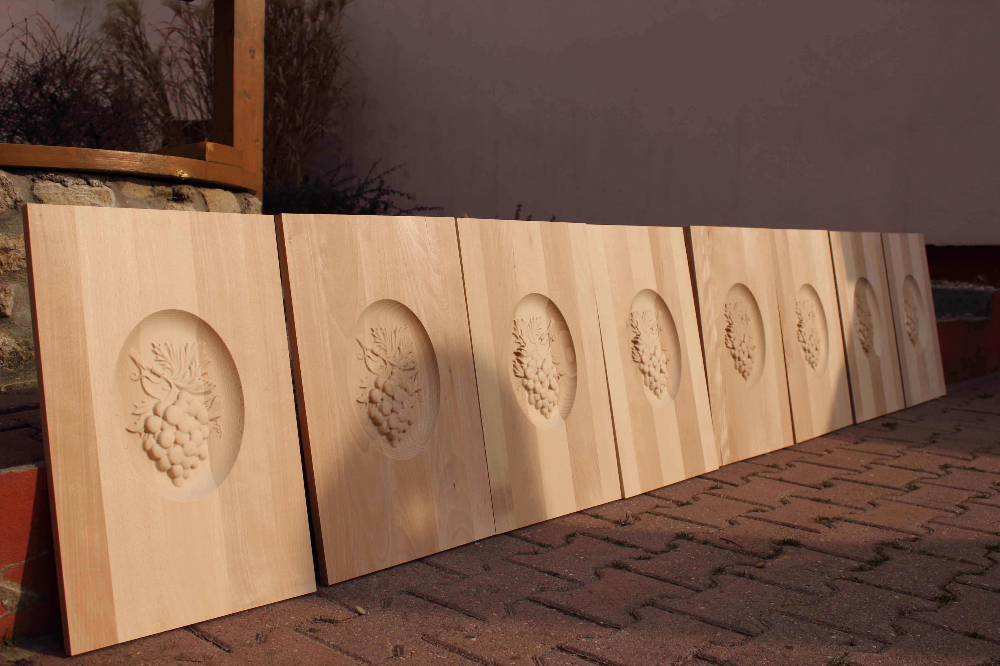

Moja praca
fox360
Příspěvky: 36
Registrován: 20. 11. 2011, 12:40
19. 12. 2012, 9:49
moja praca

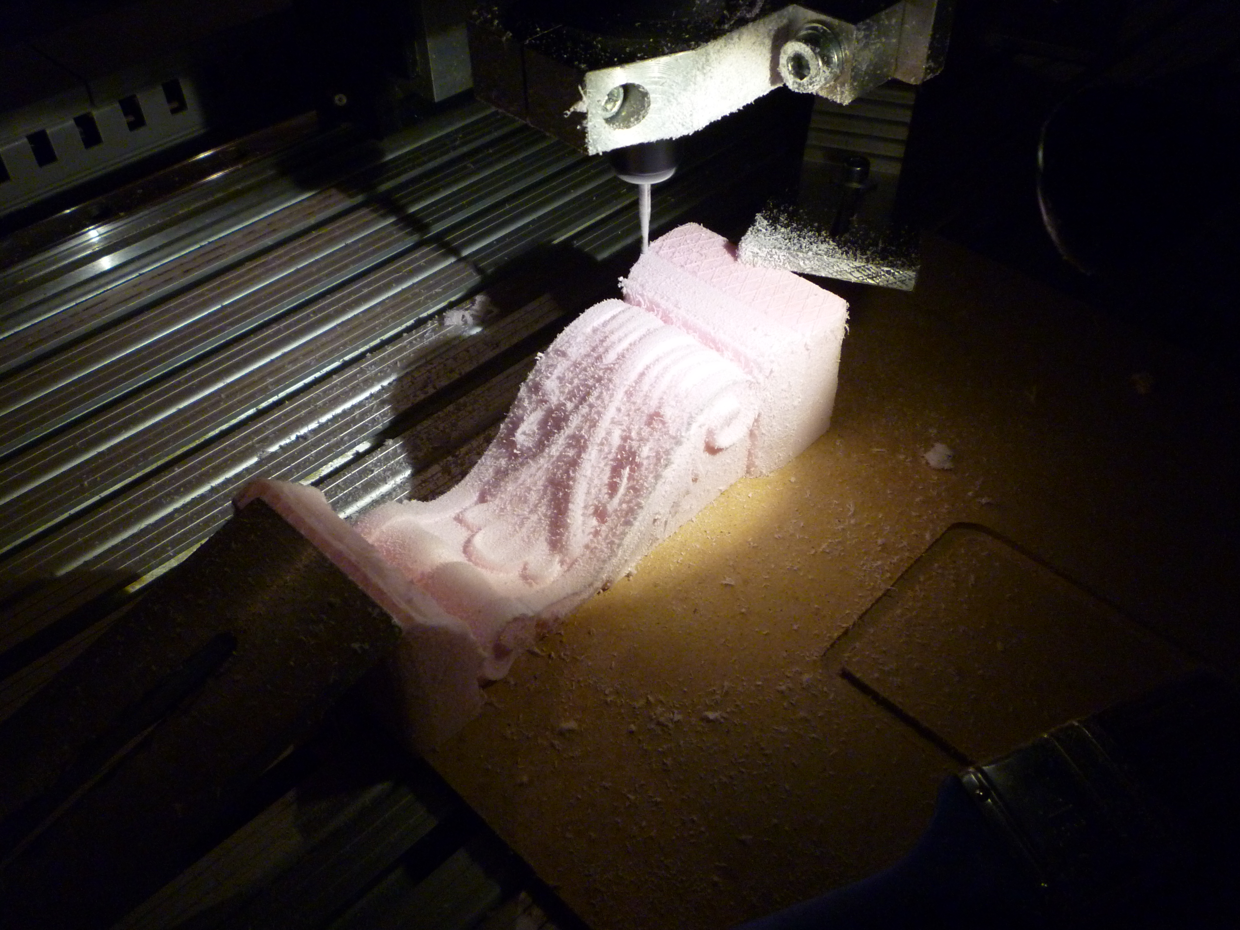

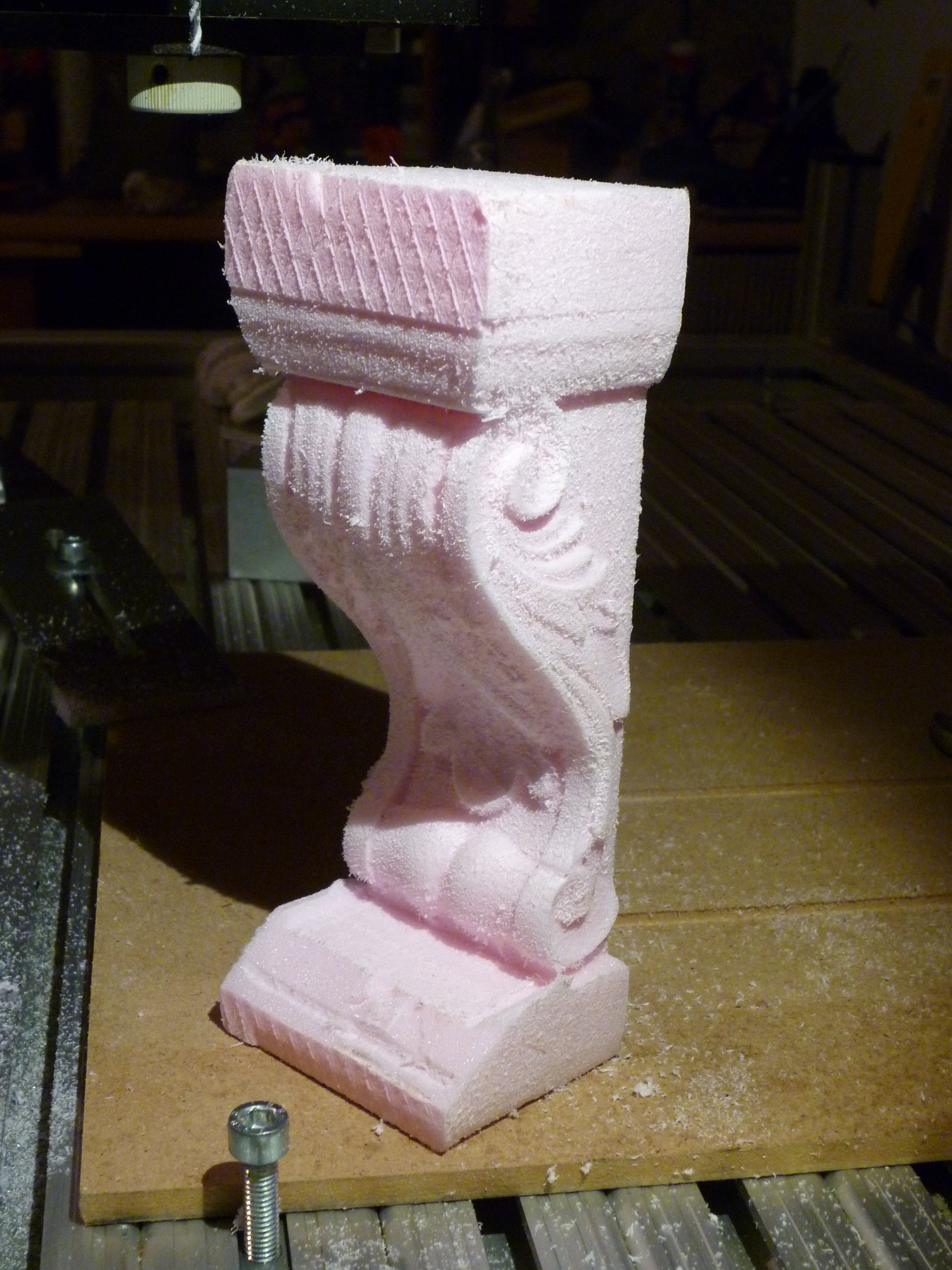

test do XPSka krakorec
stl model z http://art-master3d.com/Corbels/corbel-007/" onclick="window.open(this.href);return false;

http://www.youtube.com/watch?v=MWL1-OuE2p8" onclick="window.open(this.href);return false;

pěkný
ale to vřetýnko chvílemi pěkně skuhralo :D

napis, prosim, nejake parametry toho obrabeni. freza, otacky, posuv...
diky

to ano moc sa to vretenu nepacilo hlavne ked sa zavrtala
pouzil som 6mm nastroj 3 zub, otacky 10000 posuv 250mm/min uber 1mm a 3mm do strany
kludne okomentujte ktore nastavenie je zle

podle toho co mi vždy píše cam tak by boční úběr měl být vždy méně než je polovina nástroje , cut3D myslím chce 40% max takže na 6mm frezu třeba jen 2.4mm jinak povrch vypadá slušně , tyky bys moh dát asi větší posuv , ale to hodně záleží na tom vřeteni
Příspěvky: 8994
24. 3. 2013, 9:03
vždyť v tomhle případě pokud pojede ten obvod tak to pojede celou dobu plným záběrem a až třeba finiš vezme třeba 0,2mm, to ten CUT 3D navrhne jinak?
jak ji zavrtáváš? jen v Zku nebo používáš rampu?

zavrtava len v Zku , je to robene v ASPIRE, na dalsie ks pouzijem 2 zubu frezu

tak pro příště zkus zavrtávat po spirále, pokud to ten soft umí a pokud ne tak se to dá i ručně dopsat třeba po rampě, že zajedeš třeba z X0 Z0 na X10 Z-0,5, pak X0 Z-1 (pouze příklad,ta dráha musí být po té dráze co chceš pak jet.. ) to si ta fréza nechá líbit daleko lépe než pouhé zavrtávání, resp i frézka, to ji tak nerozechvěje jako pouhé zavrtání v Zku

no v aspire je takato moznost nastavenia , akurat som to este neskusal :) ale simulacia vyzera dobre, dik za radu

tak rampa tomu dost pomohla :)
