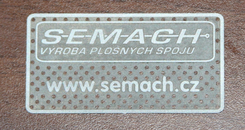

Nakresli si to v Corelu a necham to vyleptat az budu delat dalsi testovaci plechy, pokud Ti nevadi ze to bude v breznu. Ale zase nebudes muset platit celej plech A4...
Dobra je treba takova Alpaka tloustky 0.2mm, stribrny relief a barevne zapusteny text a ramecky (nebo naopak), vypada to dobre. Material muze byt i mosaz, ale Alpaka je tvrdsi a vypada lepe.

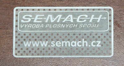

doporucuji si nechat vyleptat stitky treba u semach.cz
vysledek je velmi dobry a cenove priznivy

koukam ze semachu nejedou strank tak zde je leptani plechu 0,15mm

Mel jsem na mysli Corel Draw.
Pochopitelne se to da natahnout i z DXF, ale je s tim vic prace...
jedna stara ukazka tabulek s 0.15 plechu (vyska tabulek je 2mm), to jsem jeste poradne neumel probarveni :-(

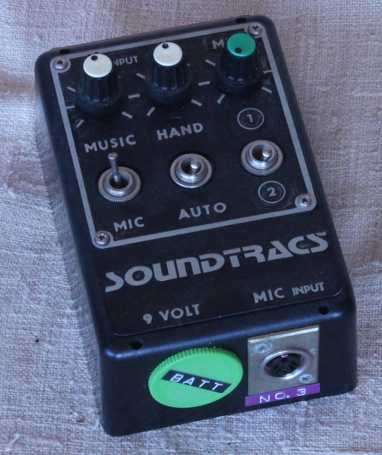

Ahojky už jsem to tady někde psala ,
přidávám fotku jak jsem si nechávala dělat štítky jako tiskařský štoček ,ovšem to bylo před "plyšákem 89" :D :P
Kreslené ručně M2:1 ,na čtvrtku tuší a propisotem.zmenšené na M1:1 a přes planfilm přenesené na zinkovou desku,následně obrobené otvory,lakované vypalovací barvou a přebroušené,a znova lakováno- průhledná krycí vrstva..
Šlo to i bez PC :twisted:
