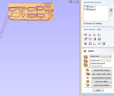

Ešte mám dotaz s Cut2D a to ten ,ked robím niaky útvar kde mam frezovať vnútrajšok aj vonkajšok tak to nejde spraviť na jeden G-cod ,prakticky musim spraviť 2 G-cody ,jeden pre vonkajšok a druhý pre vnútrajšok . Nemáte niekto rady?

taky moc nechápu, jak to myslíš. Pokud je pro vyřezání celého výrobku potřeba více drah, pak si při generování dat pro stroj (Save Toolpath) vybereš zatržením dráhy, které mají být ve výsledném g-kódu. Když tak se mrkni na youtube, a hledej cut2d. Jsou tam docela názorné návody.

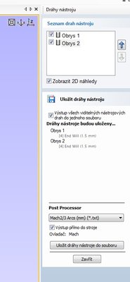

4. 1. 2013, 8:50
Je to hrozně jednoduché.Když dáš uložit G-kod objeví se ti tam políčko save a pod tím je zaškrtávací políčko na přímý export do Machu.když to zaškrtneš, jde to to přímo.Jedna věc"Když zkoušíš dráhy v animaci Cutu, tak se potom ty dráhy g-kodu anulují, tak je musíš znovu zaškrtnout a uložit.

4. 1. 2013, 8:56
Nahoře zaškrtnutá obě políčka jak pro vnitřní dráhy tak pro venkovní dráhy, pak dej uložit a poslat do Machu.

4. 1. 2013, 8:59

4. 1. 2013, 9:01
Nejdřív musíš udělat vnitřky jinak ti to vypadne.Nejdřív okna a pak rám.
