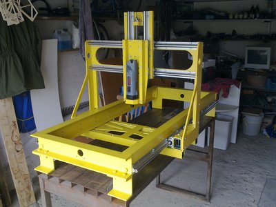

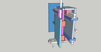

Ahoj pánové,
mám dotázek. Jaký rozdíl je v umístění podepřených tyčí v ose x a y , když se dají z boku ,nebo z vrchu co je lepší pro ložiska a na přenos sil.

Já osobně bych ty tyče dalpodle prvího obrázku a to z důvodu jednoduššího ustavení kolejnic a hlavně rozteče mezi nimi. Ten poslední obrázek neumožňuje doladit rozteč, z dúvodů zřejmých. Přeci jenom je to ocelový svařenec a dodržet přesnost na nějakou tu destinu by byl asi problém.

otevřený linear má snahu se ještě výce otevírat a zvětšovat si vůli takže se asi bude lépe chovat když bude ze shora než z boku
