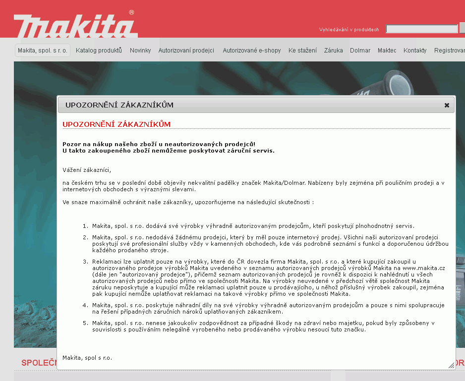

Tak ještě pozor na
http://www.makita.cz/
