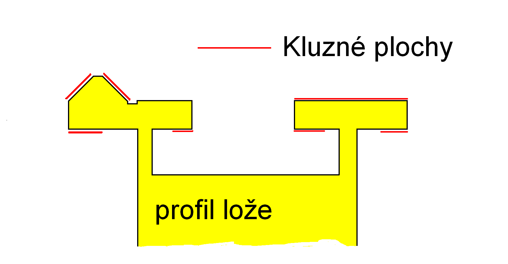

Rád bych se pustil zaškrabání lože svého číňana a proto bych rád s vámi zkušenějšími probral správný postup.
Jak srovnat vlasní rovinu třeba na pravítko je mi celkem jasné (snad ;-).
Jedná se mi však o to jak dodržet rovinu všech ploch respektive kterou brát jako referenční.

26. 1. 2013, 9:49
cagiva píše:Nieco o zaskrabavani + fotky je aj v tomto vlakne http://www.c-n-c.cz/viewtopic.php?f=60&t=4276
Jo tohle jsem četl, ale nikde jsem nenašel jak měřit rovinnost mezi důležitý mi plochami. :-(

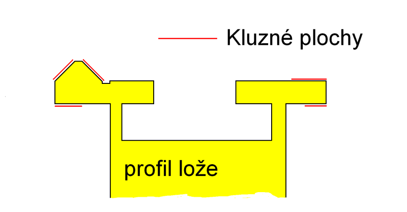

To jak zaškrabat jednu z ploch je mi jasné ale není mi jasné například jak srovnat plochy stříšky s rovinou posuvu.
Tedy jak postupovat aby plochy všechny naznačené plochy na obrázku byly rovnoběžné.
Doplněny plochy pro koně.

26. 1. 2013, 12:42
je to legrane, ale to všechno bylo popsáno na těchto stránkách. Dokonce zde byl nakreslen i jednoduchý přípravek pro měření těch vzájemných rovinností.
