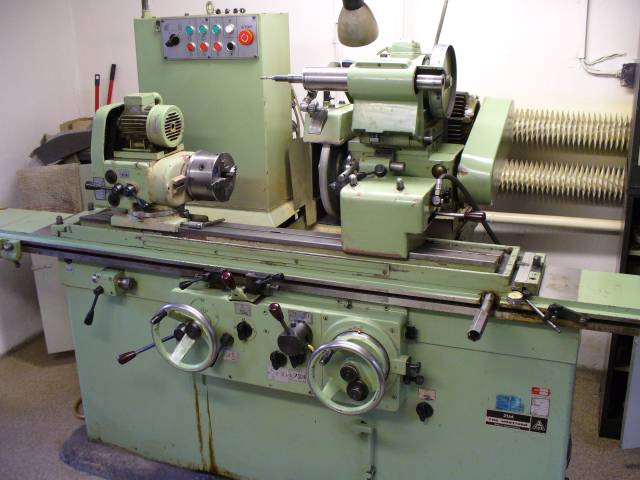

Ahoj brusku doma ještě, právě se jí už delší dobu chystám přivést, ale potřebuju znát cca rozměry a taky zhruba ovladací prvky abych jí mohl vyzkoušet. Jinak je tu 2UD 500. B3nd3rovi jsem psal, ale neodepsal.capumpor píše:Ahoj.
Dokumentaci bohužel nemám, ale jestli máš novou brusku tak se pochlub. To mne zajímá.

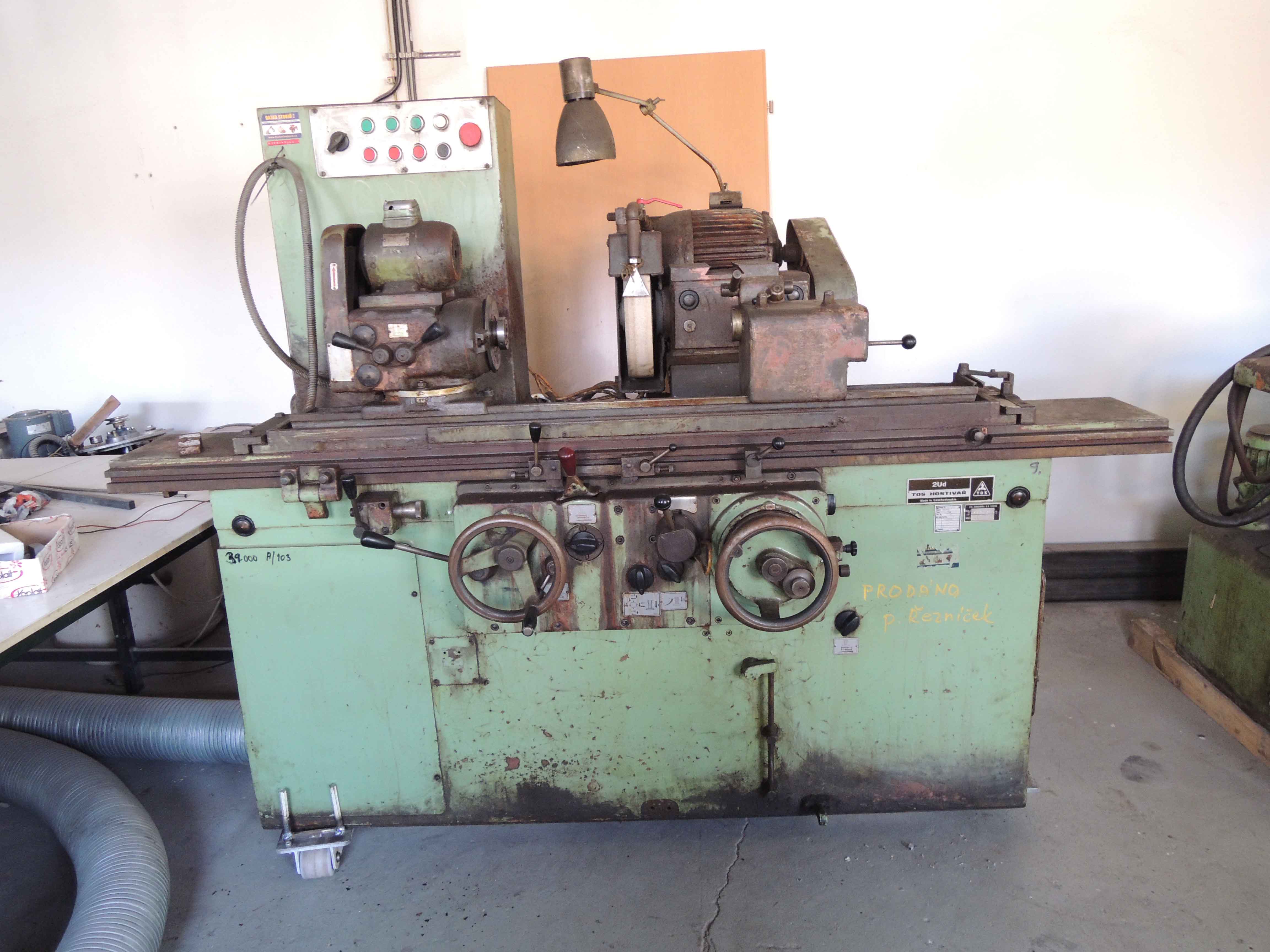

já mám pravděpodobně 2UC/500, o něco starší, dokumentaci nemám, prosím prosím kdyby něco bylo nezlobil bych se za kopii, rozměry můžu odměřit, váhu odhaduju na 2t
Ahoj, můžeš dát nějaké foto případně i oměřit základní rozměry ?testone píše:já mám pravděpodobně 2UC/500, o něco starší, dokumentaci nemám, prosím prosím kdyby něco bylo nezlobil bych se za kopii, rozměry můžu odměřit, váhu odhaduju na 2t

půdorys cca 150*110 cm

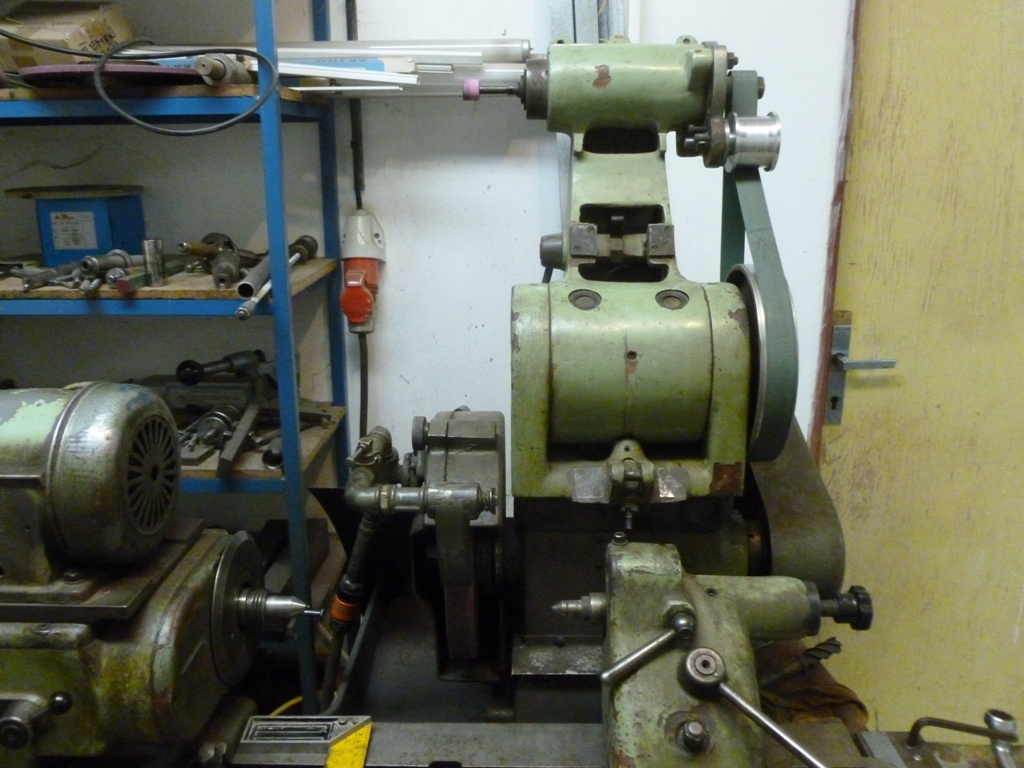

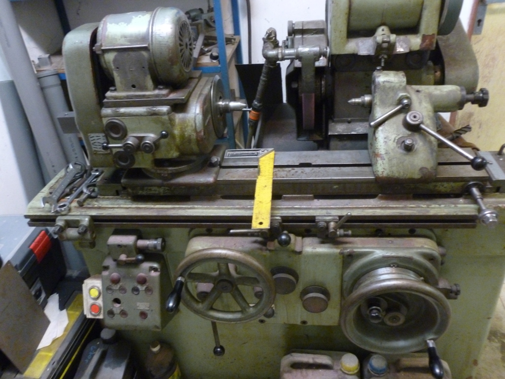

Mohl by prosím někdo poradit jak na 2UD zapnout vnitřní broušení? Pokaždé když přepnu na hlavním panelu přepínač na vnitřní broušení tak se bruska vypne.lopollopol píše:Mohl by jste prosím někdo říct základní ovládání stroje? Rád bych taky jednu okusil.
Nevim jak na teto brusce, ale mam 2UC 750 a zde pro zapnuti musi byt vretenik posunut rychloposuvem dopredu a tusim, ze se musi zaaretovat sroubem proti nahodnemu posunuti a zniceni brousiciho vretena. Na fotce dole je to ta paka vlevo vedle kola na prisun kotouce na cernem valci. Zezhora je sroub s ryhovanou hlavou, ktery zaaretuje paku a zaroven stiskne mikrospinac. Taky jsem zkousel vzemozne variace nez jsem to zjistil
Zalezi vsak jaky typ brusky mas.

Díky! Už funguje!b3nd3r píše:Nevim jak na teto brusce, ale mam 2UC 750 a zde pro zapnuti musi byt vretenik posunut rychloposuvem dopredu a tusim, ze se musi zaaretovat sroubem proti nahodnemu posunuti a zniceni brousiciho vretena. Na fotce dole je to ta paka vlevo vedle kola na prisun kotouce na cernem valci. Zezhora je sroub s ryhovanou hlavou, ktery zaaretuje paku a zaroven stiskne mikrospinac. Taky jsem zkousel vzemozne variace nez jsem to zjistilZalezi vsak jaky typ brusky mas.

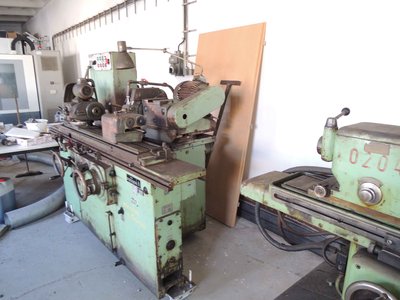

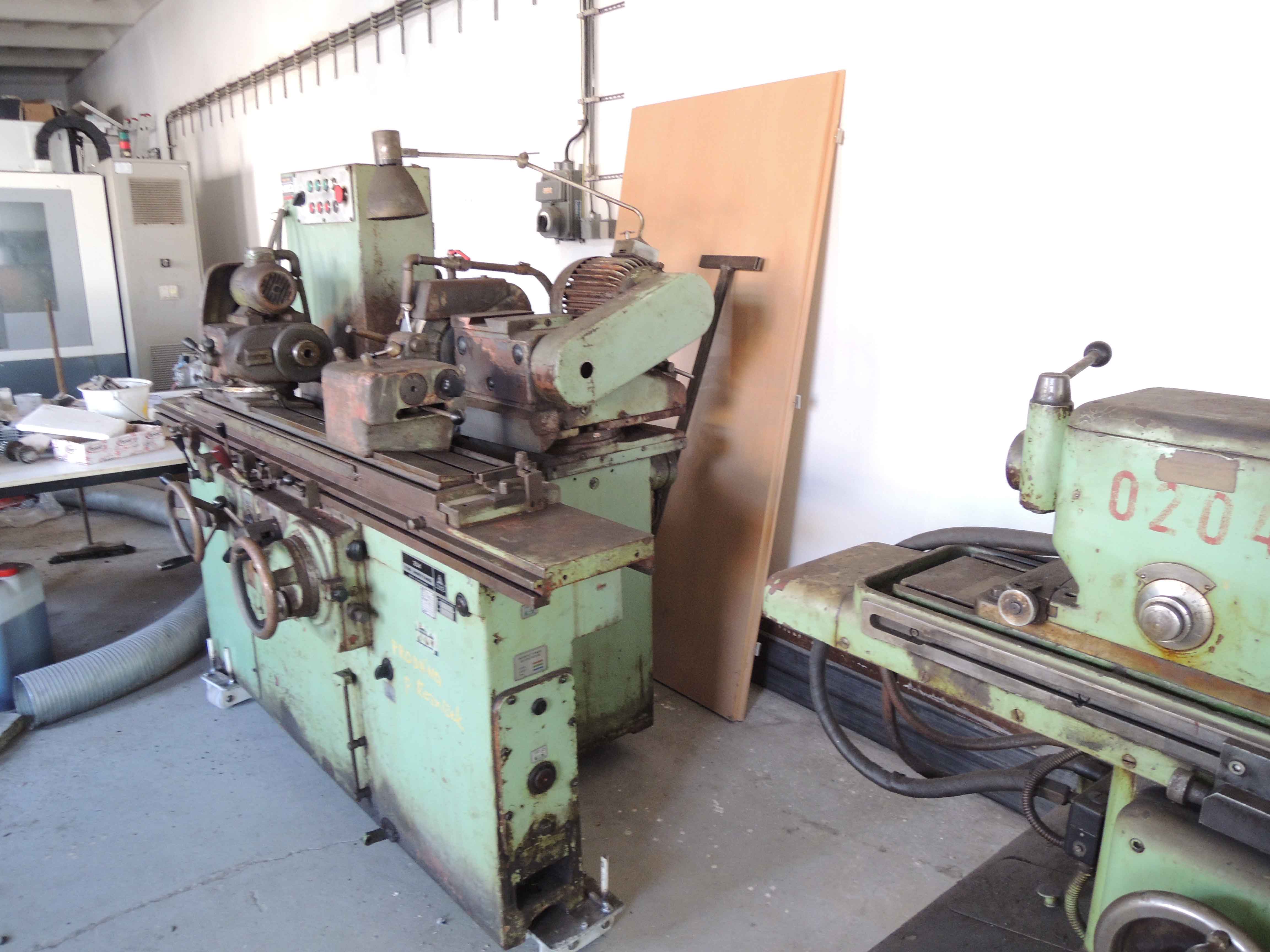

pořídil jsem si novou hračku 2Ud/750 bohužel bez příslušenství a taky bez dokumentace.Můžete mi někdo poskytnout dokumentaci klidně i za rozumný peníz, a kdyby měl někdo přebytky příslušenství tak taky .Dííky
Ahoj, vitam te v klubu, poridil sis hezkou masinku. Ja dokumentaci k brusce mam, ale pouze v tistene podobe. Uz se nejakou dobu premlouvam, ze nekde necham dokumentaci nascanovat a vystavit zde, ale neni to z duvodu jiz 2 lete rekonstrukce stodoly na dilnu v mych casovych moznostech. Pokud bude zajemcu vice, muzem se slozit a necham celou dokumentaci nascanovat nekde v copy centru. Je toho tak 300 stranek odhadem vcetne vykresu. Jsou to papiry svazane do pevnych desek s moznosti rozebrani na jednotlive papiry, tak by to mohlo jit i prez automaticky podavac.
