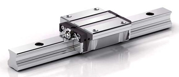

Ahojte, na nemeckom ebayi som natrafil na cenovo zaujímavé lineáry znacky CPC. Pre ilustráciu som priložil obrázok. Sú to nové vedenia, ceny sú oproti Hiwinu menej ako polovičné. Keď som hlbšie analyzoval označenie lineárov ponúkaných na ebay, tak som zistil, že čo do zástavbových rozmerov, triedy presnosti a predopnutia - zodpovedajú Hiwinom ponúkaným na cncshope. Máte niekto skúsenosti s týmito lineármi? Čím sú tieto "ekonomické" riešenia horšie od štandardnej kvality Rexroth, NSK, Hiwin... ?
Do kategórie ekonomických patria aj LinRace lineáry ponúkané Teatechnikom. Našiel som tu info, že LinRace postačia na obrábanie plastov a hliníku. Mňa by zaujímalo, čím zaostávajú za renomovanými značkami - je to nekvalitný materiál, koľajníc a vozíkov, alebo sú koľajnice viac krivé, alebo vedenia nemajú hladký chod, alebo všetko dohromady? :). Máte niekto praktické skúsenosti s týmito vedeniami?

mám lin race i hiwin a je to asi jako octavia a BMW
linrace hlučný, měkké kolejnice, byl jsem z toho v celku rozmrzelej. Je pravda že jsem byl první v republice co je měl a pak šli s cenou níž ale znám zase pár lidí co je maj a v pohodě. Spíš zkus sehnat z druhé ruky hiwin.

Vďaka za skúsenosti. Uvidím, možno zoberiem na jednu - dve osi čínske lineáry a na zbytok dačo kvalitnejšie, tak najlepšie porovnám.

Skontroloval som statickú únosnosť (rovnaký typorozmer):
CPC, HR25 FN, C0=21,2 kN
HIWIN, HGW25 CC, C0=56,2 kN
To zrejme veľa napovedá o tvrdosti použitého materiálu.

Ceny som porovnal na začiatku vlákna, tie sú v podobnom pomere, ako únosnosti lineárov.
BTW myslím, že pre hobby CNC je asi dôležitejšia tuhosť vedenia, ako jeho únosnosť, hlavne keď sa má na mašine obrábať kov. Znížená únosnosť čínskych lineárov by ale nemusela, myslím, viesť k nižšej tuhosti, pretože táto závisí hlavne od konštrukcie, rozmerov a predopnutia. Alebo sa mýlim?
Čiže na margo otázky od Pepa z depa - možno by som si porovnal hlavne tuhosť oboch uvažovaných riešení. Keďže chceš obrábať kovy, aby si potom nemal veľkú spotrebu nástrojov. Nechcem ale moc radiť, lebo nemám skúsenosti, sú tu povolanejší... Tuhosť podoprených tyčí vs. lin. vedenia sa tu asi už preberala.

Zle som vycital hodnotu unosnosti pre CPC HR25 FN, unosnost C0 nie je 21,2 kN, ale 36,4 kN. Pardon.
