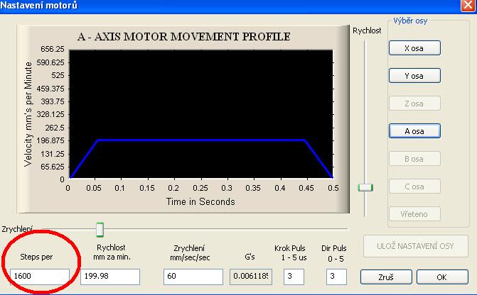

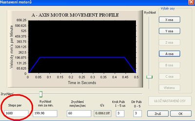

Pořád nechápu jak nastavit osu pro jedno otočení, na desce mám nastaveno 8x, takže mám zadat 8x200=1600 na otáčku?
osa A

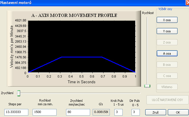

S tím převodem jsem počítal že to vynásobím, takže u mě to bude 8*200*3/360=13.33 ? Ještě jsem to zatím nezkoušel, nemám zatím ještě konektor.

Taj jsem to nastavil a nic moc. Točí se docela pomalu na G00 a má jakoby zastavení v setrvačnost, žádné rychlé zastavení.
Zkoušel jsem dát i G01 s F80 a jelo to fakt pomalu.
Počítal jsem 200x8x3/360. Přehodím-li to z osy Z jezdí to úplně jinak, jenže bych zase nebyl na jedné otáčce. Laboruji celé odpoledne a výsledek nic moc.
Jo někde bude chbka, pokud to mám nastaveno na mé původní Z a jen přehodím kabel, jezdí to jak jsem psal OK do (+) i do (-) jen ta otáčka nesedí a to je jasné.

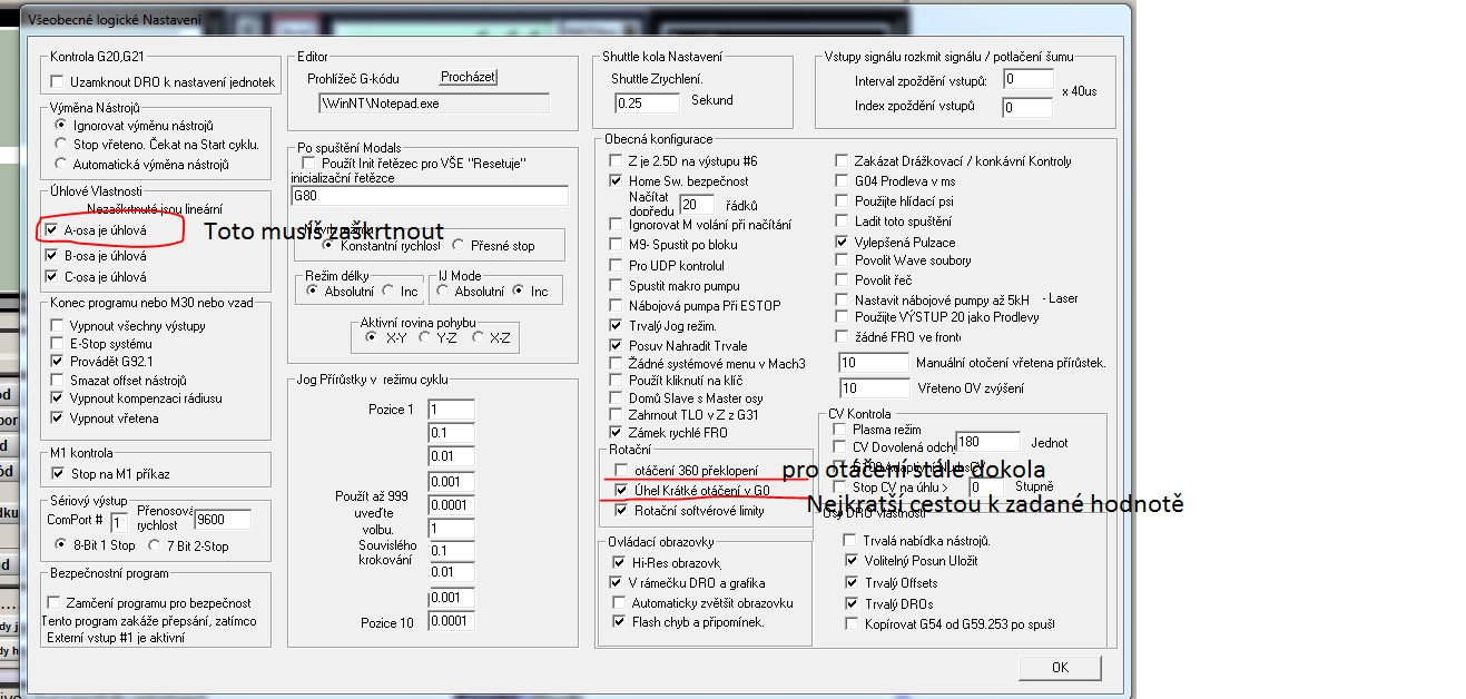

Pokud nastavím osu A a Z zakážu jezdí to jen do plusu, např.
G00 A5.00
G00 A-5.00
Jede pouze do + a pak se zastaví, na klávesu do mínusu taky nereaguje a to klávesy mám nastaveny.

Ahoj tak já mám nastaveno 55.5555556 kroků 12000 rychlost 2000 zrychlení O.2039 G

Jde o to, že se zastavuje setrvačností a to otáčení mi už jde na obě strany.
Jó už to fachá
Rychlost 12000
Zrychlení 2000
Gs 0,20395
Teď se fakt pěkně zastavuje, hezky z ostra.
