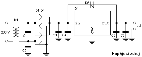

Zdravím. Neměl by někdo z vás schema na zdroj 45V/7A? Konkrétně http://cncshop.cz/ps100-350-napajeci-zdroje-100-500w" onclick="window.open(this.href);return false;, nebo jiná alternativa. Děkuju předem :)
Příspěvky: 7163
25. 1. 2013, 8:43
vždyt tam jsou jen dva gréce za nimi kondenzátory a pro 512 voltovou větev stabilizátor 7812 nic víc

packa píše:vždyt tam jsou jen dva gréce za nimi kondenzátory a pro 512 voltovou větev stabilizátor 7812 nic víc
Tento zdroj jsem na vlastní oči neviděl a obrázkům nevěřím. Schema by bylo lepší
Příspěvky: 7163
25. 1. 2013, 8:55
prostě trafo - usměrnovač - kondenzátor
u větve 12v navíc stabilizator
vždyt to máš i v popisu u toho zdroje

Jenom upřesním:
1. ta 12V větev musí mít vlastní vinutí, při napájení z té 45V větve by ta 7812 nebyla příliš happy
2. při tomhle příkonu už by to chtělo řešit měkký náběh zdroje (minimálně termistorem na primáru)
3. pokud potřebuješ schema na takovéhle základní věci, tak si to radši nech od někoho udělat
