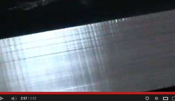

To je docela hrůza ten povrch na konci :wink: pořád nějak nechápu, po čem "rovným" mu to jezdí a ty sáně jdou většinou dál až za vřeteník

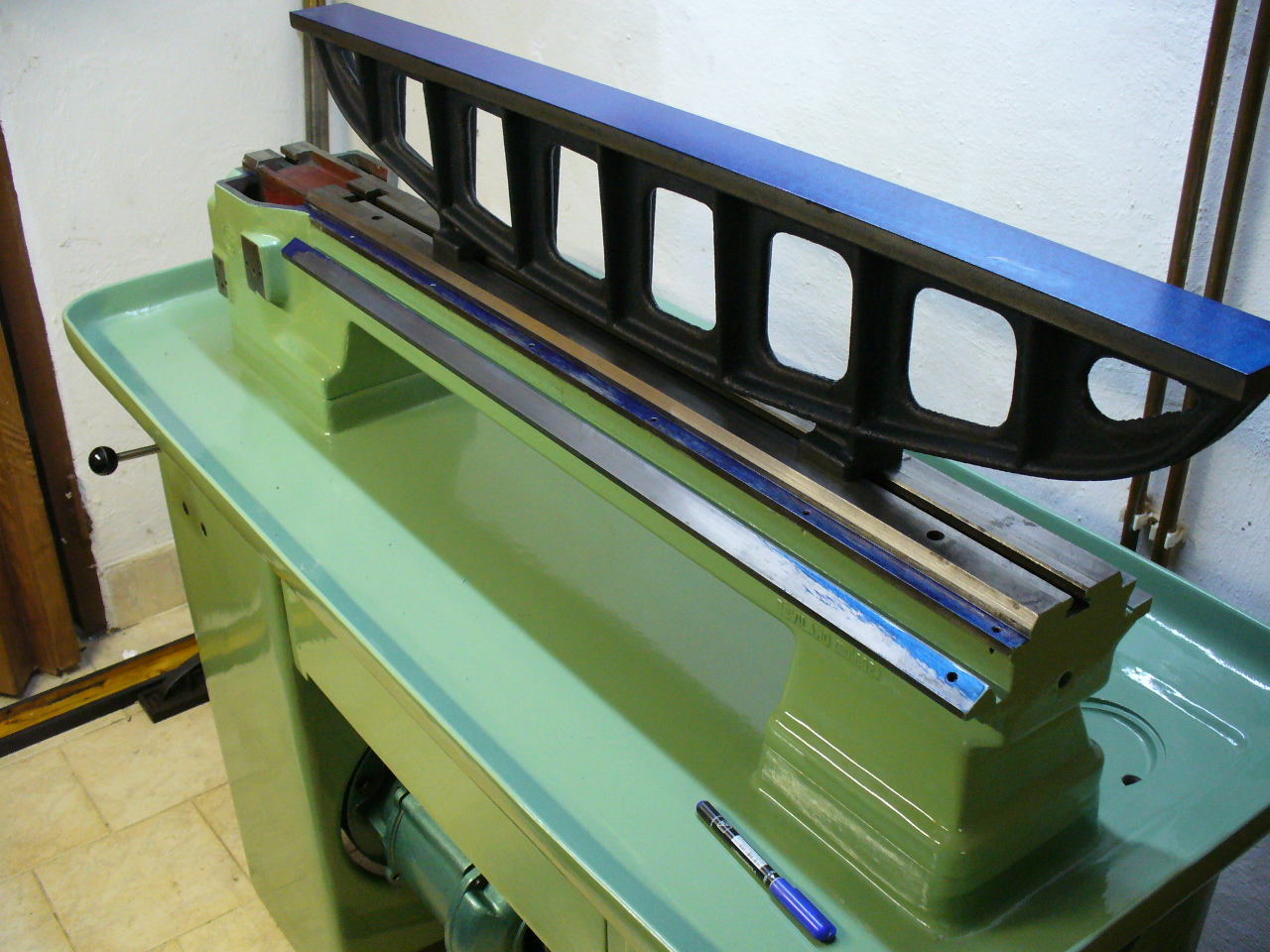

Druhé video po cca 12 hodinách práce jen ! na přední úhlové straně, rozdíl je 0,005mm, použitý úchylkoměr Hommel :) Měřená rovina je pokaždé zkontrolována mostovým pravítkem na barvu z důvodu vyloučení možného dvoujprůhybu obou vedení
http://www.youtube.com/watch?v=AZLJlRblTv8" onclick="window.open(this.href);return false;

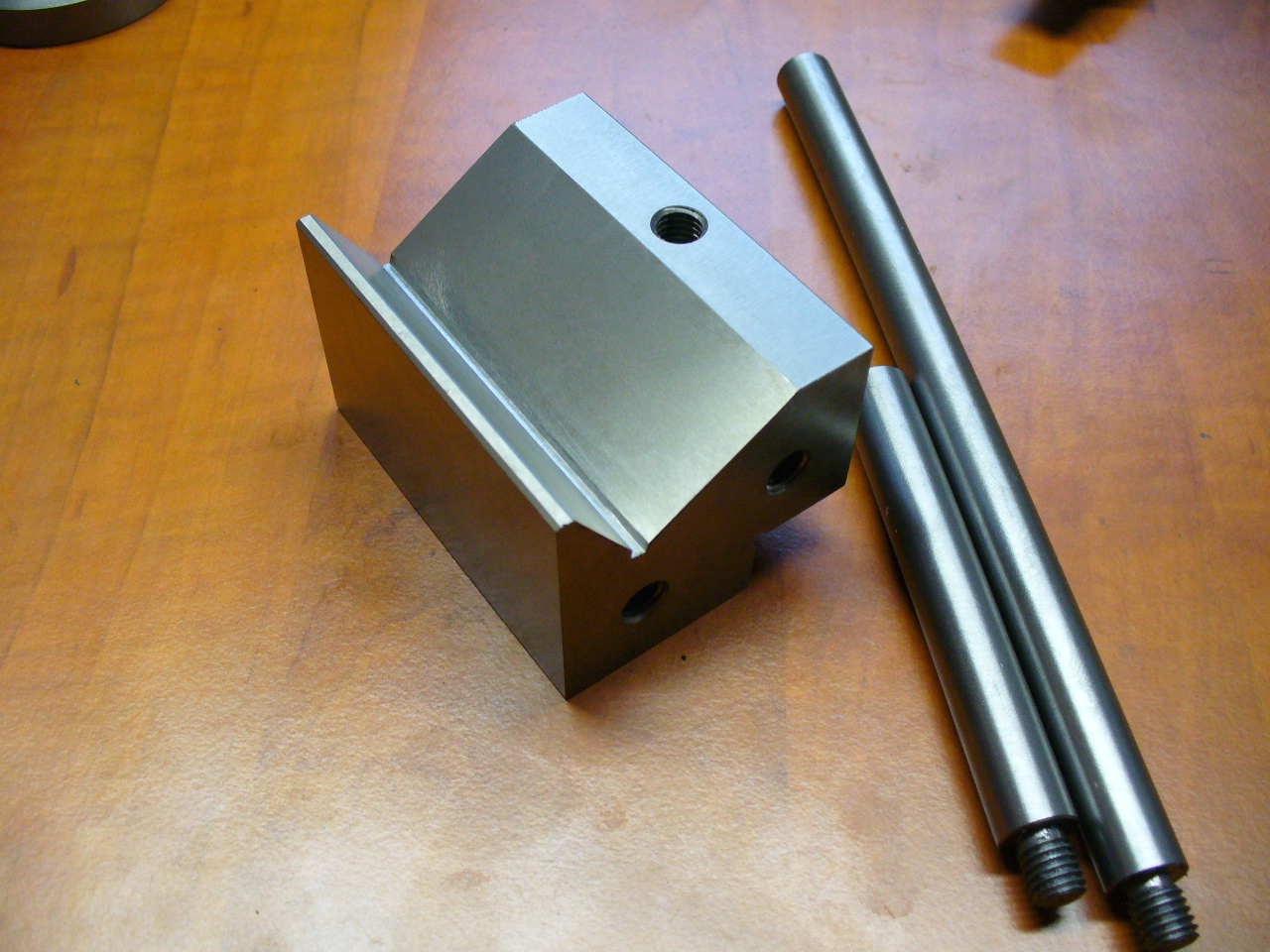

tady na tom poměrně složitém typu lože s dvouvedením zvlášť na suport a zvlášť na koníka je jedna velká výhoda, a tou je perfektní rovinnost ploch pod krycíma plechama, obarveno na fotce s pravítkem, takže je podle čeho dositosti měřit :)

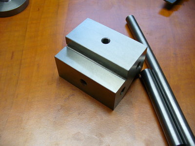

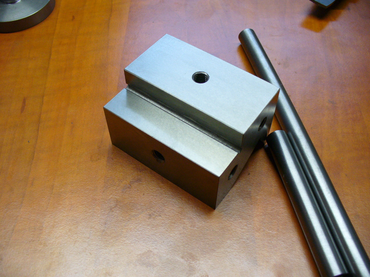

Pomůcky, mostové pravítko a speci forichtung co jsem si vybrousil na měření
to lože už mám hotové, bylo to cca 150hod. práce a cca 1500fotek mezi vánočníma svátkama jako oddechovka po práci :)
