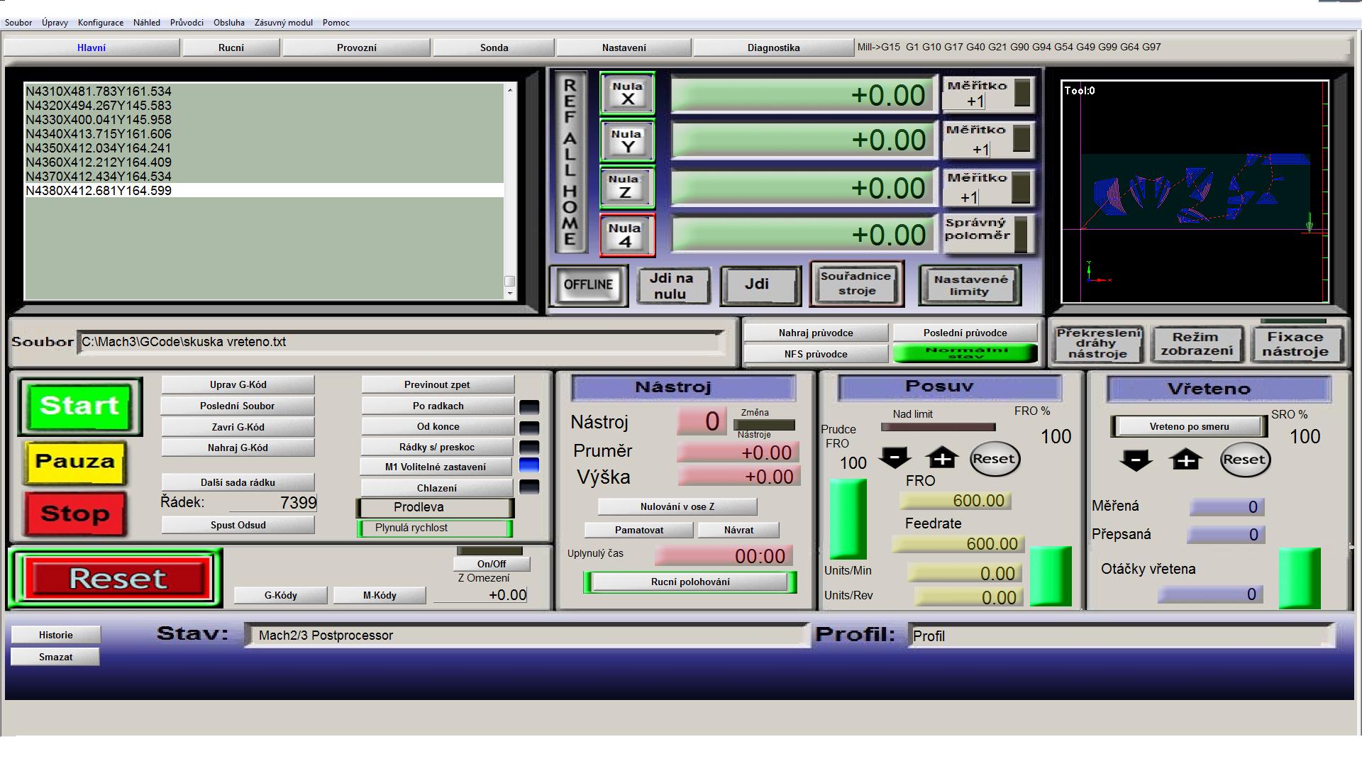

Po nakopnutí novej verzie machu mam problém ,ktorý je vidno aj na screene ,vygenerujem si niaky objekt a mach zobrazí asi len max 1/10? ! Neviete prosím pomôcť ?
Skúšal som preinštalaciu no nepomohlo . Ďik za rady

a máš koupenou licenci ? protože demo machu bez plné licence ti vezme jen 1000 řádků G kodu některá verze jen 500
a pokud sis poradil jinak tak při změně verze machu máš asi smůlu

Na foto vidno ze je tam viac ako 7000 g cod ,niekedy mi zobere aj 10 000 ... ale nikdy nie full ... :(

jo ono se ti to tam načte , ale zastaví se ti to na těch 500 nebo 1000 a tomu i odpovídá náhled , však si jed po řádkách kodu a v náhledu se ti zobrauje který bod tomu odpovídá a uvidíš sám
