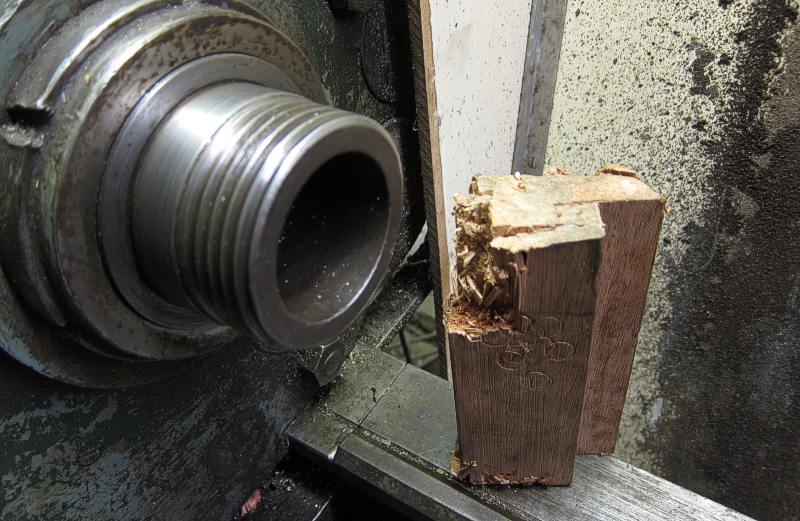

Zdravím, dneska se mi podařilo při soustružení průměru 40cm zakousnout nůž tak, že jsem zastavil soustruh. Spojka klouzla, nůž to taky kupodivu přežil, ale zakousla se mi příruba univerzálky na závitu vřeteníku tak, že nešla povolit. Běžně to povolím zpětným chodem při nejnižších otáčkách. Dneska klouzala spojka, nepomohlo poklepání paličkou, nešlo to ani pákou 1m dlouhou při zablokovaném motoru. Nakonec jsem to musel nahřát na cca 100stupňů plamenem a povolil to zpětným chodem. Závit má průměr 3“, univerzálka 200mm.
Nemáte nějakou fintu jak takové věci předejít, nebo jak to příště mám povolit bez nahřívání?

Neznám podrobnosti, ale není není spíš moc volná nebo už odřená spojka?

Hmm taky se mi občas nechce povolit na sv18 ale zatím se vždy "odtrhla" :-)
používám také zpětný chod. Někdy tak hold přidávám otáčky sice se mi už pak nelíbí jaká je to rána do zarážky ale nedá se svítit. Nakonec se vždy odtrhla. chce to před nasazením hlavy závit trochu namáznout. I když jestli se sundavá za dlouhou dobu stejnak se to v tom zavitě "zažere"

Spojka sice už klouže, pochybuji že by jí někdo za těch 80let generálkoval, ale špalík mi to drtilo jako štípačka :D
Přírubu sundavám často, před tím soustružením jsem jí měl dole.

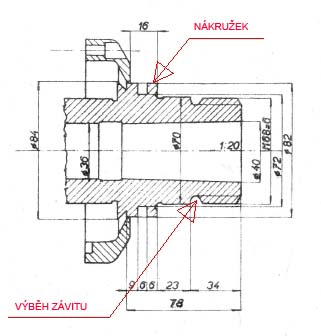

Mám dotaz trochu související s tématem původního příspěvku. Mám na soustruh SN 20 několik přírub se sklíčidly, ale ani na jedné není svěrný kroužek ani osazení pro něj. Má to stejný konec vřetena se závitem M 68 jako S 28 nebo SV 18. Nevěděl byste někdo, případně nezměřil, rozměry toho svěrného kroužku a osazení pod něj? Asi by fungoval jakýkoliv, ale snad to má nějakou normu. Na SN 20 sice moc potřeba není, protože má spojku a nemá brzdu, ale přesto bych si nějaký rád udělal. V práci to nezměřím, tam je jen krátký kužel a Cam-lock. Díky.

Změřil jsem a "pokusil se alespoň trochu srozumitelně, v rámci mých možností nakreslit" ten svěrný kroužek. Je to měřeno na kroužku z S-28 (vřeteno má vnější závit M68x6) Nejsem až zas tak zběhlý v technickém kreslení, takže prosím odborníky, aby mne za ten výkres nekamenovali. Kroužek není vlastně nic složitého na výrobu - pokud k tomu má člověk patřičné vybavení. Kroužek je nakreslen tak jak je vysoustružen nejdříve vcelku a po zhotovení děr a závitů pro stahovací imbus šrouby (M8) rozříznut kotoučovou frézou tloušťky 2,5mm na dvě poloviny.

Děkuji. Nakreslené je to zcela jasně (jen kdybyste viděli jaký výkres nám do firmy přišel z Japonska), ale já jsem trochu zaskočen. Měl jsem za to, že je to jen jednoduchý, uvnitř válcový (tenhle průměr mě zajímal) svěrný kroužek, který přitáhne rozříznutou zadní část příruby na válcové osazení vřetena. Tak to znám z SV 18 a MN 80. S S 28 jsem přišel do styku málo a konec vřetena jsem nikdy neprohlížel, vím jen, že závit je stejný. Nakreslený kroužek vypadá, jako by snad měl přitahovat přírubu proti nějakému zápichu ve vřetenu. Tak teď nevím, možná že můj dotaz byl zavádějící. Pokud to má S 28 jinak, tak se omlouvám hlavně salusovi, že se s tím kreslil zbytečně.

Napadlo mě podívat se do manuálu S 28 a skutečně tam je na vyčnívající části vřetena velký průměr se zápichem, do kterého tedy asi zapadá ten zajišťovací kroužek, proto také musí být dvoudílný. Vůbec jsem netušil, že má S 28 tenhle drobný rozdíl. Je to jednoduché, ale šikovné zlepšení. Konec vřetena se závitem je dělaný podle normy DIN 800 a v té žádný zápich není. Tak jsem alespoň zas o něco chytřejší. :)

Ano je to tak jak píše soustružník. Ten svěrný kroužek je zaklesnut v tom zápichu (za nákružek tak jak je to naznačeno na obrázku) a to svojí nezkosenou stranou. Druhá zkosená strana kroužku je zaklesnuta za kroužek na přírubě. Jen pro doplnění na mojí S-28 není konec příruby rozřezán (nevím ale jestli je to originál) tak aby se dal pomocí kroužku stahovat má jen přesný válcový otvor a závit, kterým je usazen na vřetenu. Svěrný kroužek vlastně drží "u sebe" nákružek na vřetenu a nákružek na přírubě a tím je zajištěno to že se příruba nemůže vyšroubovat při opačném běhu.
