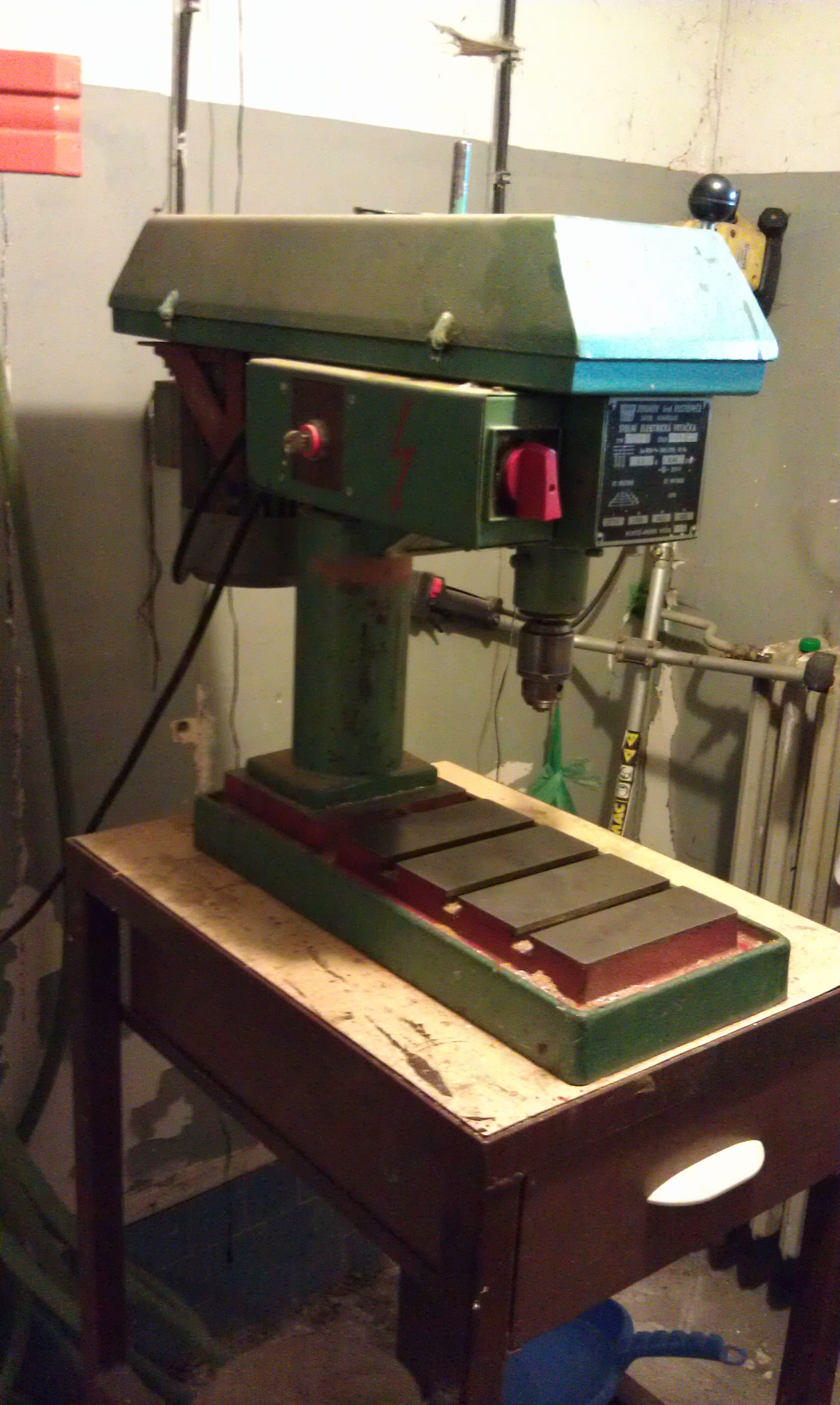

Pánové potřeboval bych poradit. Mám starší stolní vrtačku z Jihokovu.
Má udělanou plynulou regulaci otáček, a chtěl bych jí doplnit křížovým stolem na občasné frézování Al a plastů. Dosavadní upínání frézovaného materiálu na dřevěnou desku, kterou držím v ruce, už mě nebaví. Do stolu nechci investovat více než 5000,- Kč. Našel jsem si dva, které se mi zamlouvají.

Osobně v tom vidím dva problémy.
1.Ty stoly jsou poměrně vysoké, připočti si ještě svěrák a na obrobek už moc místa nezbude.
2.Frézy vyžadují lepší upínání než sklíčidlo. A bohužel běžné kleštinové upínače vyžadují průchozí vřeteno což tady tuším není.

bych to tak černě neviděl,já mám křížoví stůl od škody rozjezdy 150x150 výška odhadem 10-12cm ,a ten jihokov jde ještě vyjet
má to průchozí vřeteno pri upnutí frézy? to je nejdůležitější podmínka, vrtačky to většinou nemaj
aby jsi se jednou nedivil až ti vypadne vřeteno z Morse kuželu ..

Jde o to, že při frézování jsou na to sklíčidlo úplně jiné rázy než při vrtání. Jdou hlavně zboku a hlavička vrtačky je tam většinou pouze naražená na kužele a ty se během pár minut uvolní. Zrovna tak i to vrtačkové sklíčidlo není schopno tu frézu udržet, ať to budeš přitahovat jak chceš. Věřit mi nemusíš, ale sám jsem si tím v začátcích prošel a tak se domnívám že vím o čem píšu
Pokud tohle nevyřešíš, tak investice do jakéhokoliv stolu, jsou podle mě v této fázi vyhozené peníze.
taky jde o to, že pokud jsi frézoval dřív nějakou malou stopkovou frézou v ruce tak ty síly asi nebyly tak velké, aby se ti to nevyrvalo z ruky.. pokud dáš stůl začneš tomu dávat víc a prostě to sklíčidlo vyletí, buď celý z morse kuželu kterej je pravěpodobně ve vřetenu a nebo z toho malýho B kuželu na kterým je jen nasazená hlavička.. při vrtání to nevypadne protože na vrták působí pouze axiální síla, při frézování je nutné mít to zajištěné..

Sklíčidlo jde na kuželu zajistit imbusšroubem a podložkou skrz sklíčidlo zespodu do kuželu, mělo by být průchozí. Podívej se skrz něj, jestli náhodou není v kuželu díra se závitem ( už jsem to na takovéto vrtačce totiž viděl ale nevím, jestli to tam nebylo dodělané dodatečně), nebo počkej, až ti při frézování spadne ( a pokud zajištěné není tak spadne), jestli se ti ho nechce sundávat. Kdyby tam závit nebyl, tak díru a M6 závit do hřídele asi zvládneš.
Problém bude dělat asi hrubý posuv dolu - v ose z a frézování se vůbec nebude líbit ložiskům na vřetýnku.
Na stolech z tvého výběru toho moc nevymyslíš, čína jako čína, já bych koupil ten druhý má uzavřené kraje.

No pokud by Ti to nikdo nerozmluvil tak tu to máš levnější - http://www.uni-max.cz/krizovy-stul-ct475/d/" onclick="window.open(this.href);return false;pafik píše:vřetenoo průchozí není, používám stopkové frézy
celý vršek se dá vyšroubovat tak o 20 cm odhadem, tam taky nevidím problém
Jinak musím souhlasit s klukama vypadlá frézka v materiálu nadělá pěknou paseku
