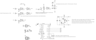

pridávam sa k otázke ja som si vyrobil drivere podla priloženého súboru kde je filter nastavený na 70khz čo som predpokladal že tb6560ahq aj dokáže ak nie budem musieť znovu prehodnotiť konštrukciu.
súbory som už ani neviem kde stiahol čiže sa už autorovi ani nemôžem poďakovať tak ak ich tu niekto spozná ako vlastné tak dakujem sice to nemam velmi otestované mám však pocit že funguje dobre :lol:

Ten vstupní filtr má asi nějakou rezervu, aby skutečné řídící pulzy zase moc nezakulacoval..
Jinak díky, to je zajímavé schema! Vkládám jako gif pro snažší prohlížení (doufám, že se autor - EDIT: GMAN - nebude zlobit, kdyžtak zase vyhodim):
TB6560AHQv2.sch => mono 150dpi gif

Ten vstupní filtr jsem navrhnul na paralelní port, který většinou končí někde na 30kHz. Mesu jsem v té době ještě neznal a navíc si myslím, že kdo má Mesu, tak neplánuje použít tyhle drivery :D
Jinak co se týče TB6560, tak dle datasheetu je doporučena maximální step fekvence 15 kHz! Provozovat to na 130 kHz je docela brutální přetaktování :) Regulátor proudu má na správné nastavení hodnoty pouze 600kHz/130kHz = 4 takty. Ale pokud to funguje, tak proč ne.
