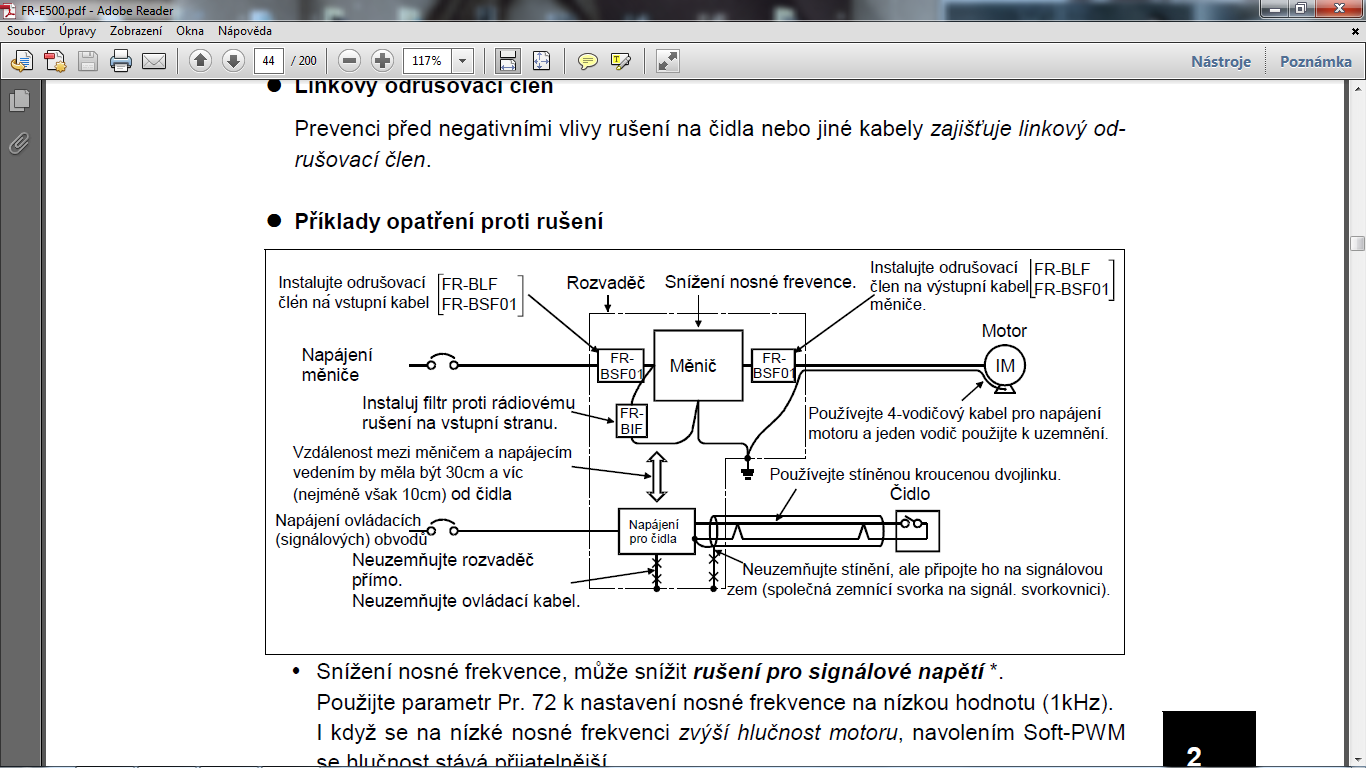

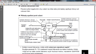

nevím co máš za měnič , ale co jsem měl zatím skušennosti stěmi co mám já tak je tam vysloveně napsáno že se nesmí uzemňovat na obou koncích. vždy jenom na jednom zatahuješ si tam pravděpodobně nějakou smyčku

Tak tak, tienenie musí byť uzemnené len na strane zdroja rušenia, t. j. len na meniči. Na strane motoru ho musíš zaizolovať.
