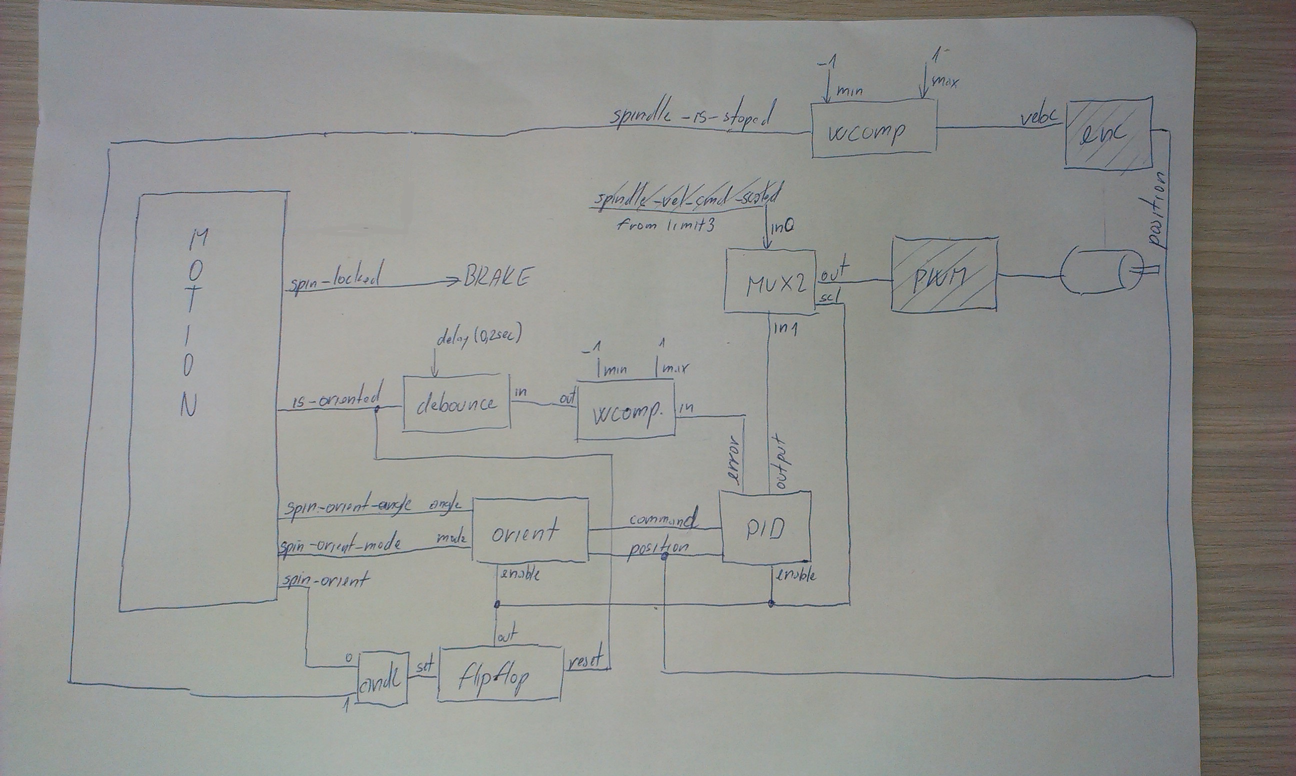

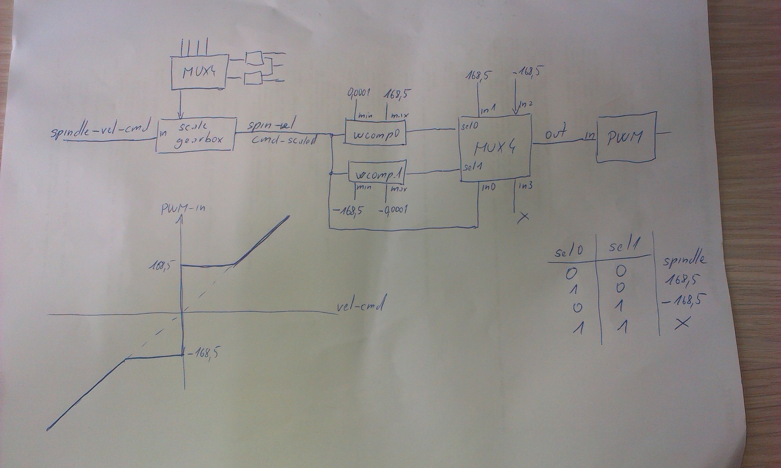

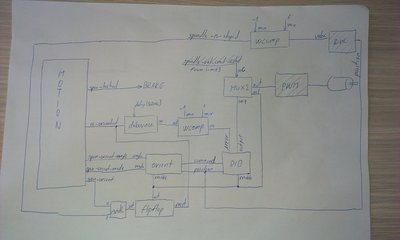

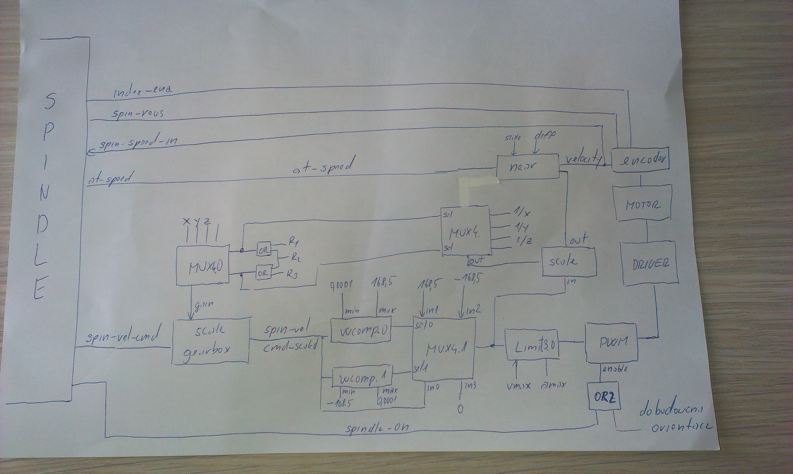

pro predstavu sem dam par obrazku naší komunikace. Obcas sou v tom samozrejme chyby a občas objevime slepou ulicku,ale to k tomu patri.

Nastaveni minimalni rychlosti motoru vřetena podle zarazene rychlosti a zpetna vazba pro spindle at speed
Orientace vřetena před vymenou nastroje pomoci PID smycky a encoderu
Nasleduje jedna z posledních konfiguraci namalovana jako celek. Snad se Bas nezlobi, ze to sem davam za nej.
MCFH32halsx.pdf
finalni celkova konfigurace.
(115.48 KiB) Staženo 474 x
