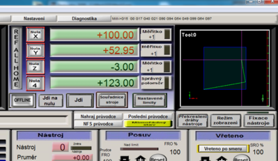

ale chapej v zivote jsem byl hodnekrat prekvapen, co ruzne systemy umi a o MACHu nevim zatim nic moc. Proto se ptam i na mozna pro nekoho blbosti.
Chci malou masinku , za malo penez (moc jich nemam), ale aby umela co nejvice. Jde o to , ze chci mensi masinku na ktere se budu ucit a kdyz ji rozbiji, aby me to moc nebolelo.
Profici obcas zavrou OKO nad rozbitym nastrojem, strojem, ci znicenym materialem. (Je to levna varianta ridiciho CNC systemu)
- No nevim, ale kdyz to srovnam s FANUCem , tak nevidim rozdil. Casto znicene nastroje a material pri serizovani (obcas i nabourana masina). Jen diky spatnemu hospodareni s nastroji , kdyz to srovnam s Hajdem.
- a tak tu vyvstala otazka. Jak je to s pamatovakem - tabulkou nastroju? Ma kazdy nastroj pevne danou delkovou a prumerovou korekci jako u Haidu. Kolik nastroju si dokaze system pamatovat? Haidos si pamatuje 4000 nastroju (vcetne pevne danych delkovych a prumerovych korekci). Fanuc jen asi 120 a delkove (prumerove) korekce az udajne 400, zavada je , ze staci se upsat, resetovat a uz system nevi co ma za nastroj ve vreteni. Vysledkem jsou kolize.
V prve rade nelze v zadnem pripade srovnavat Mach3 s Heidenhainem !!! Toto vyvolava hodne velky usmev.
- proc usmev? Fanuc se naparuje kolik toho neumi a zatim je na urovni Haidenhainu 150. Kdyz srovnam zatim, co mam informace o Machu, tak nevim jestli MACH neumi vic nez FANUC.
Promin , ze se tak ptam na ruzne veci. S Anglictinou nejsem moc kamarad a tak si na zahranicnim webu moc nepoctu.
Predem dik za rady

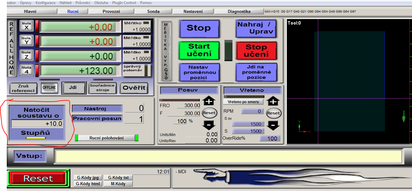

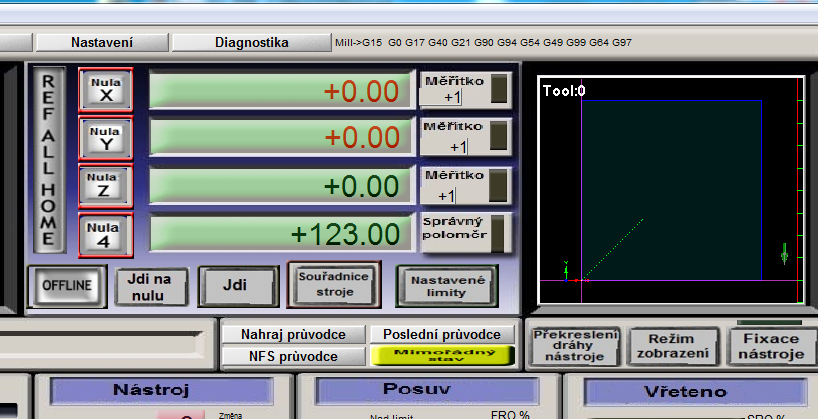

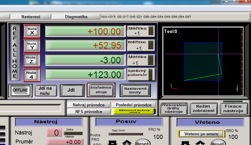

Tak to klobouk dolu. Fanuc dostal na prdel.Pepa Žhář píše:Ahoj tak to natočení funguje , úhel natočení je vždy od nulového bodu obrobku a 3hodin proti směru hodinových ručiček
jako ukázku jsem použil čtverec 100x100 mm a pootočení obrobku o 10 st.
Proste zase o dalsi duvod proc se ucit MACH3.
Jeste potrebuji, jak je to s vice nastroji. Mohu su delkovou korekci prednastavit?
Hajdos ma tabulku nastroju na 4000 nastroju a ve vlastnim programu je pevne prirazena delkova a polomerova korekce, kterou je mozno primo v programu doladovat DL+- a DR+-.

Spolehlivost systemu je druha vec. Dnes musim co nejrychleji naprogramovat a co nejrychleji obrobit. Nebudu zde probirat ekonomiku a navratnost, proste hodinovou cenu stroje v provozu.
Fanuc je u nas zlo ktere koupil majitel firmy aniz by se poradil s temi co to budou obsluhovat. Firma je z minulosti postavena na Haidech a ted tam ma uz rok FANUC. Usetril majitel pri nakupu 400 tis. a ted prodelava mesicne 30-100tisic.
Nejsou lidi kdo by to umel a hlavne, kdo by mel zajem obsluhovat FANUC
Dosel k nam ted jeden zajemce o praci. Vyucil se pred 10 lety , ale celou dobu po vyuceni delal nekde lakyrnika. Fakt super. Nevedel ani ktery nastroj je k cemu natoz aby hned odvadel precizni praci.
a ty to chceš jako všechno nahradit Machem jo?
Nooo. Kdybych mohl. Tak masinu s Fanucem hned necham prodat i pod cenou a koupim s Haidem. A to uz jen kvuli tabulce nastroju a zbytecnym problemum, ktere jsou s ni spojeny.RaS píše:a ty to chceš jako všechno nahradit Machem jo?
Ostatni se s CAMem da obejit.
Pokud jde o MACH, tak ten chci na svuj vlastni stroj. Prvne to nejlevnejsi abych se mohl zaucit a pozdeji portalovku na obrabeni dreva. Par napadu mam a v duchodu (pokud se jej doziju
levnější je linuxcnc, ten je zdarma a mnohem lepší..
