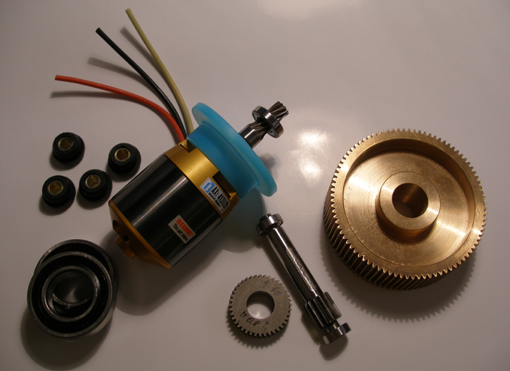

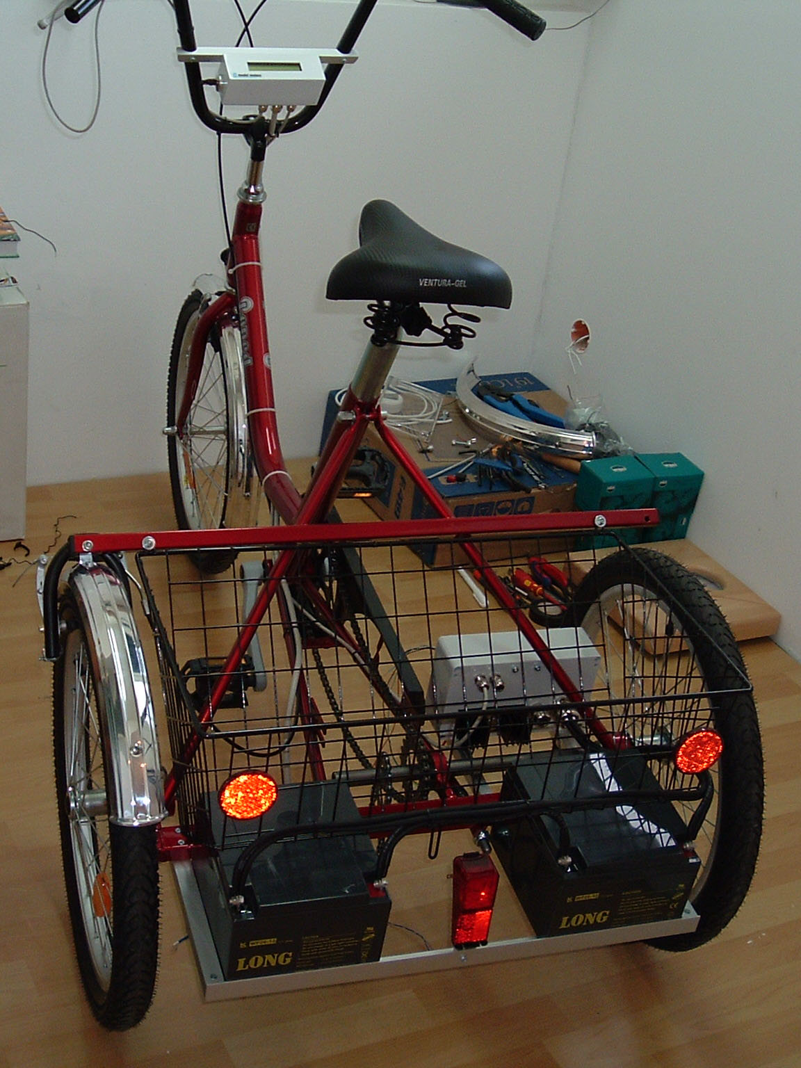

Já jsem kdysi dělal s kamarádem pohon tříkolky s modelářským motorem AXI4130/20
Má výkon asi 1800W a když to člověk přežene umí ji zvednout na zadní. Do prudkého kopce to žene asi 14km/h po rovině to udělá asi do 25km/h. (záleží na převodu)

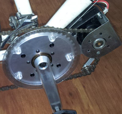

nakonec jsem objednal
http://www.eclipsebikes.com/chainwheel- ... p-977.html" onclick="window.open(this.href);return false;
dám vědět jake to bude :D
