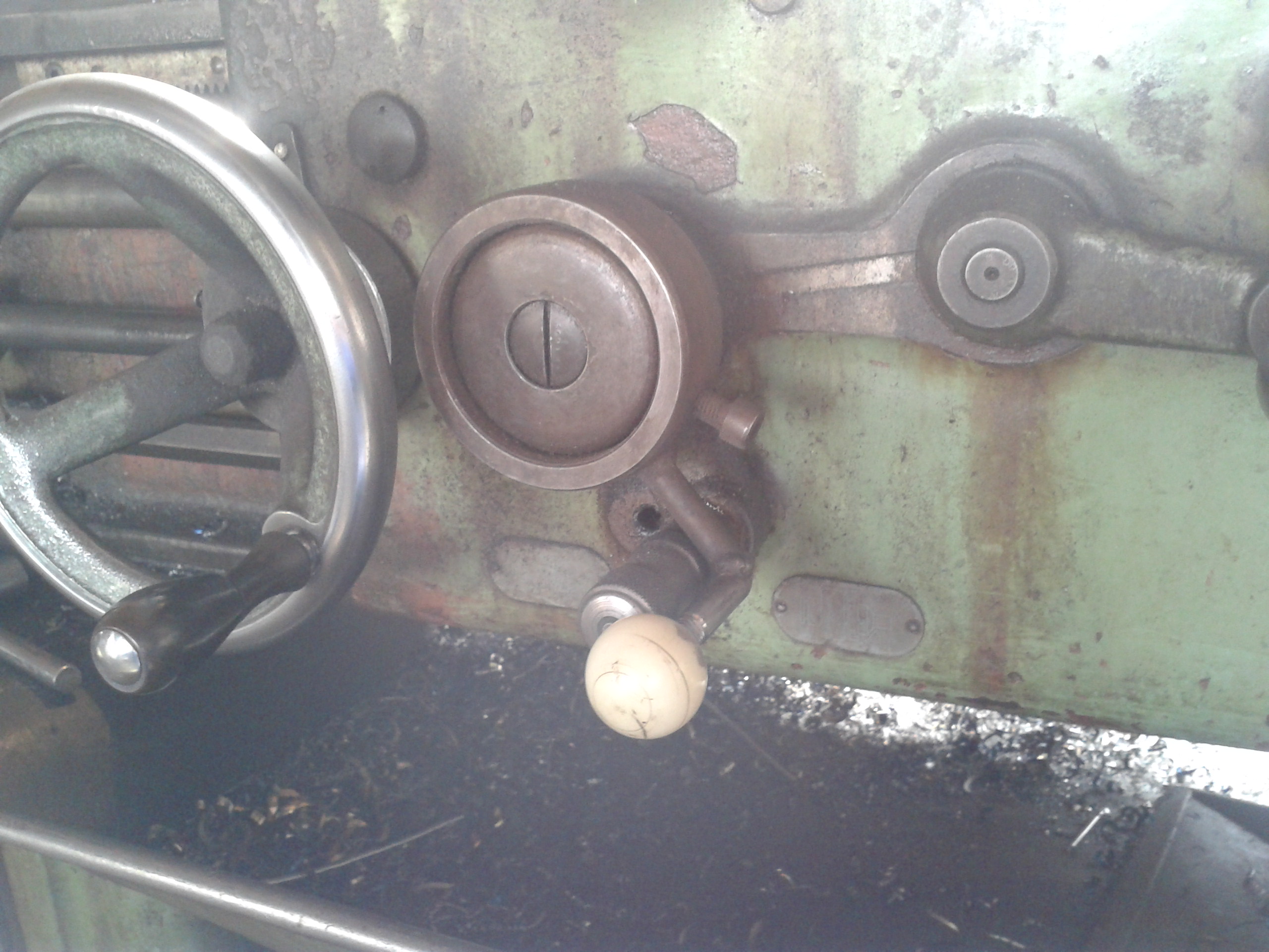

Zdravím pánové,
kamarád přivezl SN20 a nejdou nám zapnout strojní posuvy, hnací tyč se točí a nic se neděje :( . Přepínání příčný a podélný funguje, ale s tím šroubovacím kolem co je nad páčkou přepínání posuvů můžem dělat co chcem a nic. Tedy jak se vůbec ty posuvy pouští???? Zašroubiváním toho kokečka asi ne, ale když ho dotáhnem tak se to hne, ale nemá to sílu :(

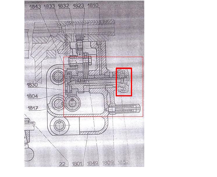

Posuv sa zapina zaskrutkovanim toho koliecka, silou zaskrutkovania by sa mala nastavovat sila. Z manualu som vycital, ze vnutri je trecia spojka, zrejme ju bude treba nastavit, v horsom pripade vymenit.

Podle výkresu bych řelk, že zatlačit.

Jak už tu píše moe_74 posuv se spustí otočením kolečka doprava, doleva se vypne. Síla utažení by měla stačit nepatrná, klidně bych to zapnul dvěma prsty.

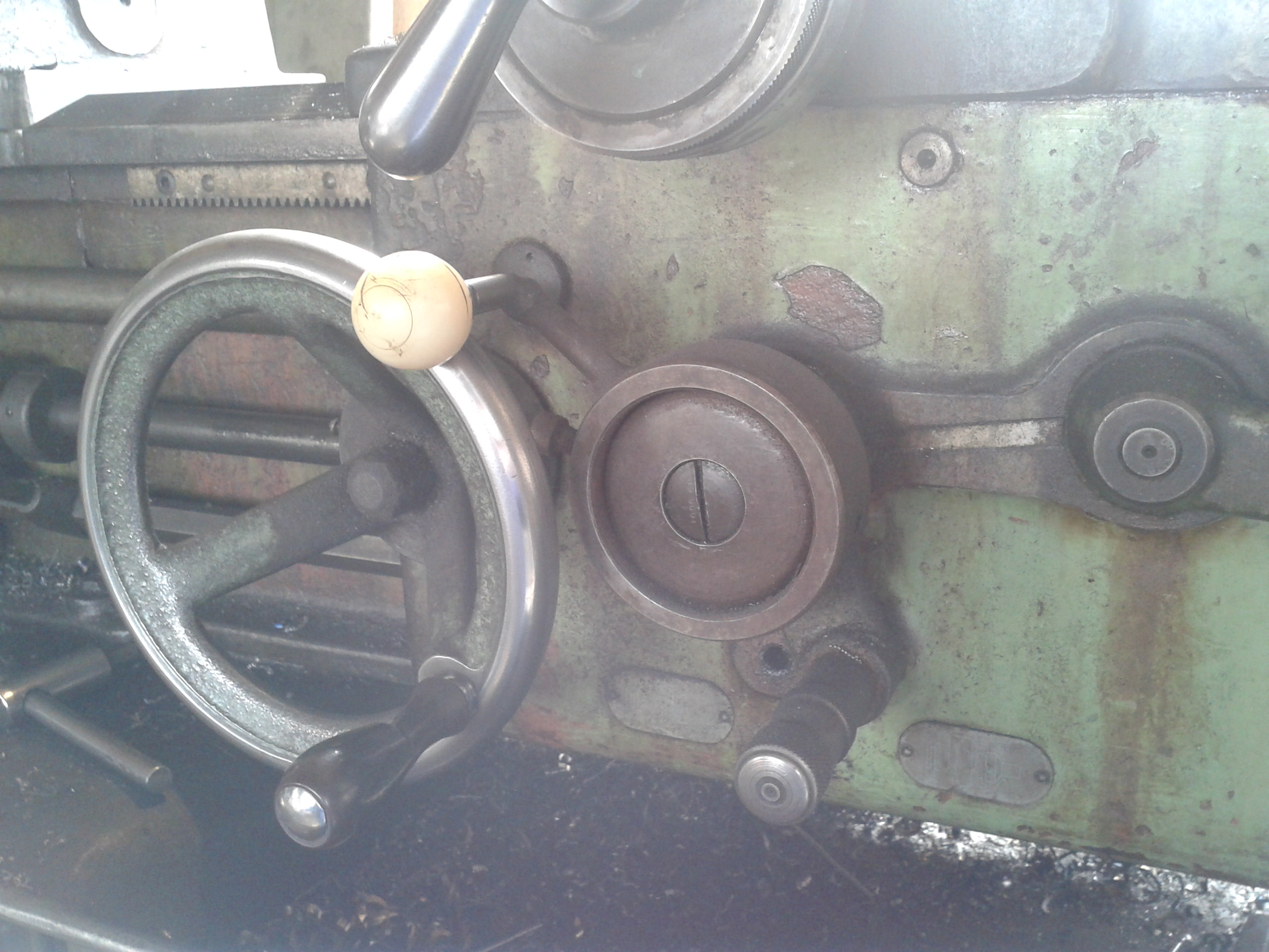

11. 4. 2013, 6:30
Mám to upravené takto.
