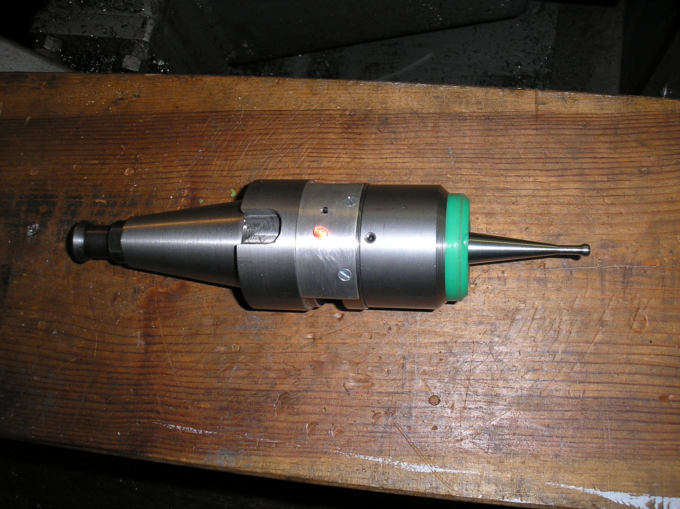

Bez dovolení jsem použil Tomíkův princip a funguje to nádherně. Kontakt rozepíná při vychýlení menším než 0,01mm. Sonda se dá vystředit třemi červíky takže výrobní nepřesnosti jdou odstranit.

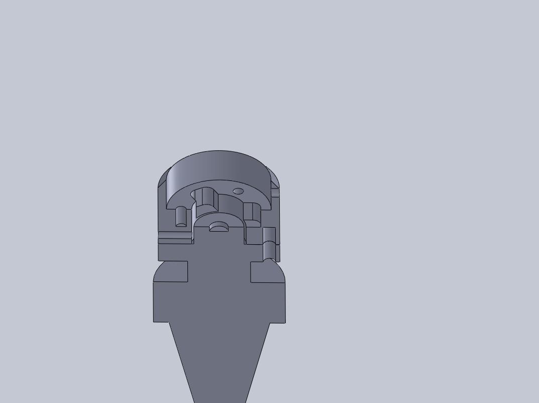

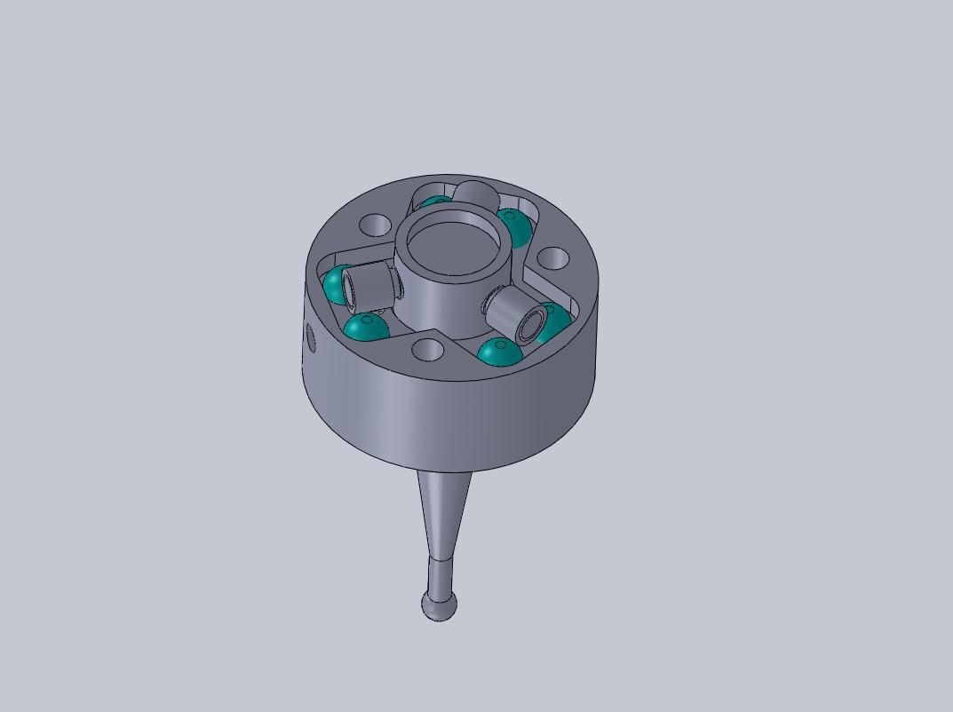

Tady je to pěkně vidět http://www.c-n-c.cz/viewtopic.php?f=29& ... nda#p96101" onclick="window.open(this.href);return false; a někde tu byly i přímo modely asi tady http://www.c-n-c.cz/viewtopic.php?f=48&t=2129&start=0" onclick="window.open(this.href);return false; .Centrování jsem udělal tak že sonda je přišroubovaná třemi šrouby z čela na ISO držák. Ten má malé osazení ale proti sondě o něco menší průměr. Na sondě jsou z boku tři červíky které se opírají o toto osazení a tím se sonda může seřizovat na osu držáku.

a este jedna otazocka, vyvod mar vyrieseny podobne ako Tomiq ? -t.j.dvoma kablikmi?

Ne uvnitř je baterka a led dioda.

a to máš jen jako opticky abys věděl ty sám a nebo nějaká infra dioda a někde čidlo a jde ti to do systému?

pavelb píše:Bez dovolení jsem použil Tomíkův princip..
Neblázni, to neni můj princip! :mrgreen: Ač mi to děsně lichotí, to si fakt připsat nemůžu, to je celkem běžný a známý princip, moje je na tom jenom konkrétní provedení a přiblblej titulek :) Jinak paráda, gratuluju!
EDIT: k čemu přesně to připojuješ? Té baterce by se možná dalo vyhnout..

RaS píše:a to máš jen jako opticky abys věděl ty sám a nebo nějaká infra dioda a někde čidlo a jde ti to do systému?
Jen opticky, nechtělo se mi pořád otravovat s motáním káblíku, ale to infra neni špatnej napad :!:

no prave preto som sa pytal... koli tym kablikom (nemam rad nadbytocne kable) :o
infra LED je fajn napad :D dik za radu :wink:

to je právě to co mě štve, mít kabely tak je to opruz a musíš to zandávat vyndávat někam bokem, nemůže to bejt v zásobníku.. ovšem připadá mě to jako menší opruz než to odečítat ručně a přepisovat hodnoty do systému ( a nebo klapat a simulovat to) ideální je bezdrát kterej pak může bejt v zásobníku, ale tyhle varianty stojej ranec..
otázkou je pokud by se vzala normální drátová komerční verze, přiděla se k ní infra dioda a baterie (to vše by se vešlo kolem sondy bez nutnosti zasahovat do vlastního mechanismu, v případě stavby tykadélka svépomocí se to dá nacpat kamkoliv dovnitř) někam na stroj by se dal přijímač a spojil se systémem, jak by to bylo odolné vůči bordelu? aby v případě zasrání čidla přijímače, či vysílací diody nedošlo k uražení čidla? rozumnější je v tomhle případě čekat na rozpojení signálu, jenže to by muselo vysílat trvale a to by se asi baterce moc nelíbilo..
