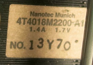

Zrovna tak ty krokáče 0,22 Nm i když ten proud mi k tomu krouťáku nějak nesedí. Je na těch motorech nějaký typ?
Pokud by měly doopravdy jen 0,22, tak bych je ani nemusel kupovat a navíc stavět rozměrnější zdroj.

Krokáče jsou:
Tento typ už je dávná historie, ale zřejmě to bude plus mínus toto (tedy asi 0.24Nm).

Dle tohoto
Old-Articlenumbers.pdf
(198 KiB) Staženo 1349 x
dokumentu by to měl být přesně on. Jen má staré značení.
Ten větší proud bude dán tím, že vyžaduje malé napětí.
Takže také budu počítat se slabšími motory. Dobrá zpráva.

Vidíš, koukal jsem na stejnej dokument, ale to ..M2200 jsem tam neviděl a CTRL+F mě nějak nenapadlo, inu ráno moudřejší večera :) Btw. je zajímavý kouknout na momentovou charakteristiku zde. S 48V driverem to drží téměř nominální moment (přesně 0.2Nm) ještě při 2650RPM (s 12/3 trapézovým šroubem 8m/min!).

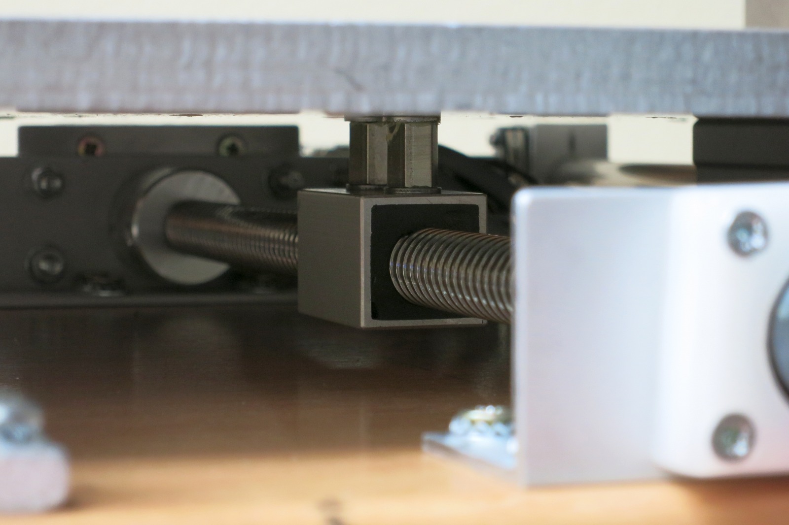

(SZ) píše:Chtěl jsem se zeptat, jestli by nebylo možné přidat nějaké detaily o tom jak máte uložené lineární ližiska v těch jeklech. Matici nevyjímaje. Je to zajímavé a jednoduché řešení, které by jsem chtěl také použít.
Jednodušší by rozhodně bylo použit ložiska v domcích (SMA12), ale toto mi ušetřilo docela dost místa (zejména vertikálně, proto jsem to tak řešil) a i trochu peněz (i když ty SMA12 jsem už měl koupený, takže to spíš hypoteticky :)). Jekl je přidělanej třemi šrouby, krajní mají zapuštěnou hlavu, aby nepřekážely ložiskům. Díry jsem opracovával a šrouby utahoval pomocnými otvory v protější stěně. Ložiska drží v jeklu samy, muselo se na ně docela zatlačit a vlastně mě nenapadl žádný scénář, kdy by měly mít potřebu se hnout. Pokud by to problém byl (ale nezdá se), plánoval jsem nějaký červíky, teď bych to spíš řešil kapkou nějakýho lepidla. V jeklu byl šev od svařování, ten bylo potřeba zbrousit a pak ještě lakování, to u domků taky neni potřeba.
