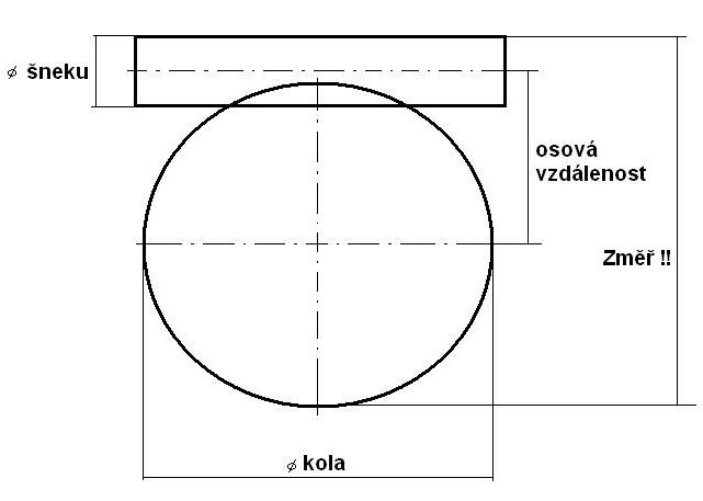

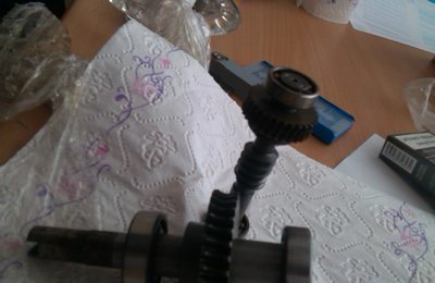

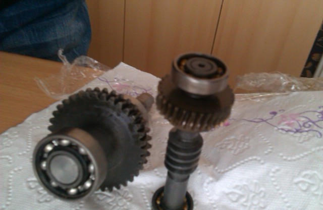

Ahoj. potřeboval bych změřit osovou vzdalenost šnekového soukolí. posuvkou se nějak nemůžu doměřit.. nevím jak na to. neporadil by někdo? nebo nedokázal by mě to někdo změřit? nejlip z Prahy.. jde mi o to aby tam pak nebyla vůle.

Kvako1 píše:Ahoj. potřeboval bych změřit osovou vzdalenost šnekového soukolí. posuvkou se nějak nemůžu doměřit.. nevím jak na to. neporadil by někdo? nebo nedokázal by mě to někdo změřit? nejlip z Prahy.. jde mi o to aby tam pak nebyla vůle.
Výpočtem Ti to vychází jak ?
Co je to za modul ?
Myslím siže tam nějakou vůli budeš muset mít ;-)
Bez počítání se asi taky neobejdeš ;-)
Jinak složíš-li si převod a změříš-li vzdálenost od krajů kola a šneku (Na hlavové kružnici) a odečteš-li naměřené od součtu průměru hlavových kružnic dostaneš číslo, které musíš odečíst od součtu poloměrů hlavových kružnic abys dostal osovou vzdálenost ;-)

no nejak jsem se dopočítal na osovku 33,65
ono je to právě celkem problem doměřit jenom šuplerou. to kolo ma ten žlabek a do šneku se nedostanu až na dno.
udělám to nakonec tak že tam dam ty excentry a doladím to pak pootočením.
modul nevím, asi bych to odhadl na 1,5 to velke kolo ma 36 zubu
budu se stím muset poprat :)
nemam to teť u sebe skusím zítra ještě jednou poddle toho jak jsi psal.

Kvako1 píše:no nejak jsem se dopočítal na osovku 33,65
Tahle metoda je použitelná i když ten průměr ozubeného kola měříš na vnější straně žlábku. ;-)
Tedy i šnek měříš na vrcholu závitu ne na dně ;-)

tak jsem to poměřil a vyšlo mi 33,9 :)
děkuji za pomoc :wink:

Doufám žes to měřil vícekrát a tohle je aritmetický průměr ;-)
Kvako1
Příspěvky: 1687
Registrován: 5. 4. 2011, 7:29
Bydliště: Praha, Čadca
14. 4. 2013, 8:46
jasně, +/- 5 setin. navíc jsem to měřil na dvou kusech co jsem rozebral.
