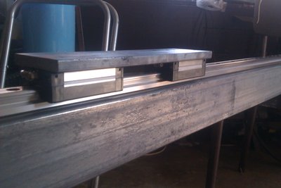

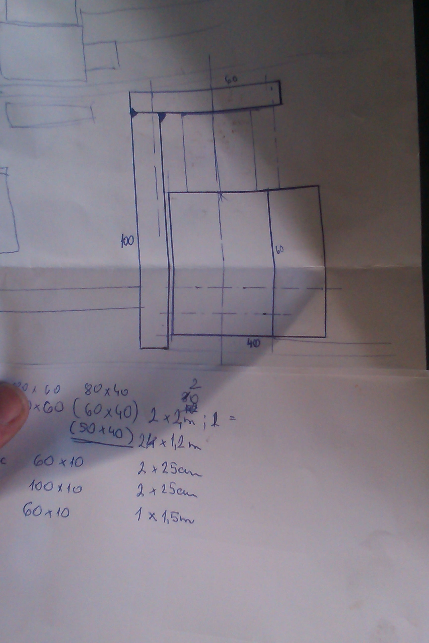

Po dlhej dobe premýšľania nad koncepciou stroja sme sà pustili do stavby .

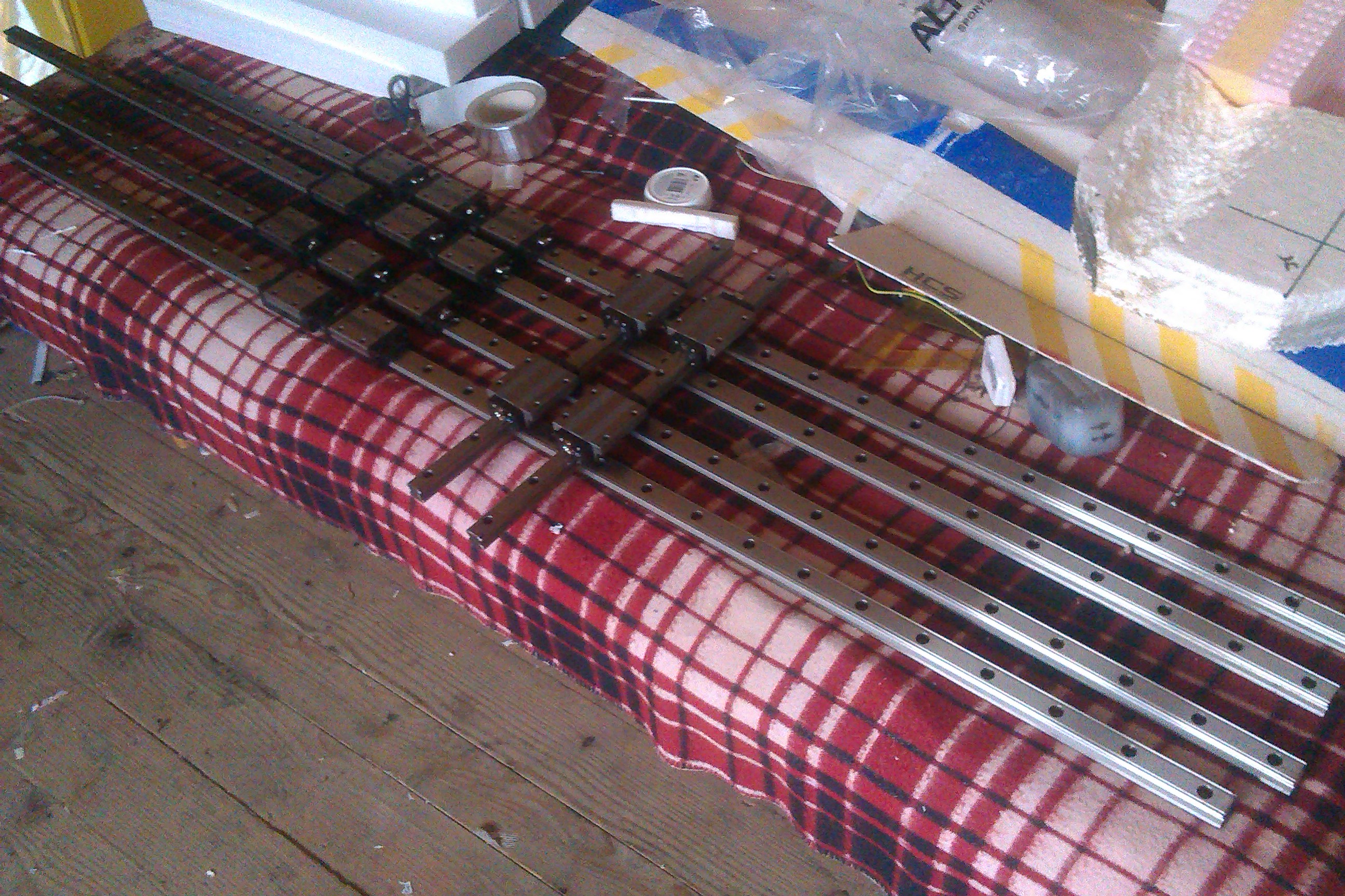

Zohnal som linearne vedenia THK 25mm a 20mm od čoho sà odvíjala plocha stroja
X 1200mm vozíky s klasickou prirubou -THK 25
2Y 2x1950mm z zíky s klasickou prirub-THK 25
Z 450 mm s rozšírenou prirubou - THK 20
rám sme sà rozhodli zvarat ,nie srobovat . Základ z pevných jklov sily 4mm , do nich sà budú robiť zavity pre lineary .
Jokle su absolútne rovný -čo som bol prekvapený .
Postupne budem pridávať fotky ,ako bude prebiehať stavba ,
Rozloženie Y stola
Rozloženie Y stola
Lineáry THK
Lineáry THK

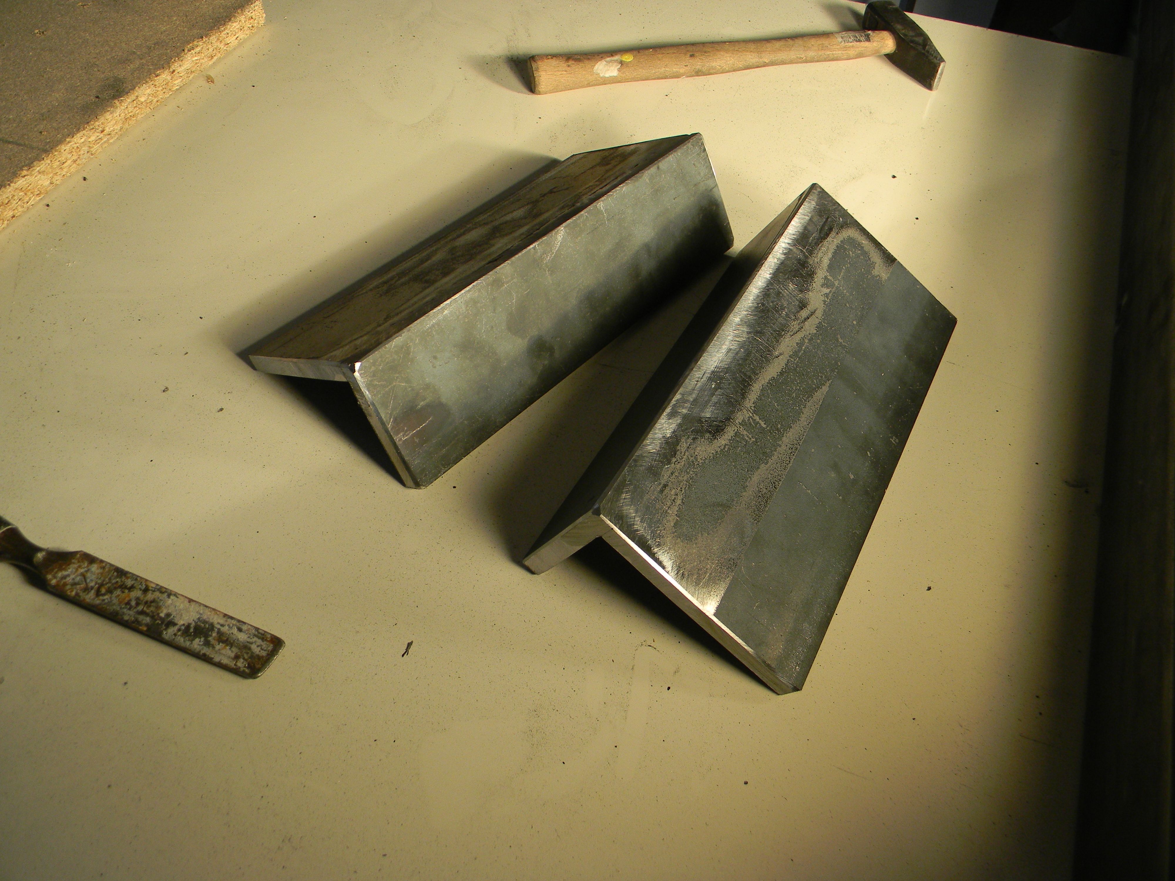

Lineár na Jokly .
Lineár na Jokly .
Predstava .
Predstava .

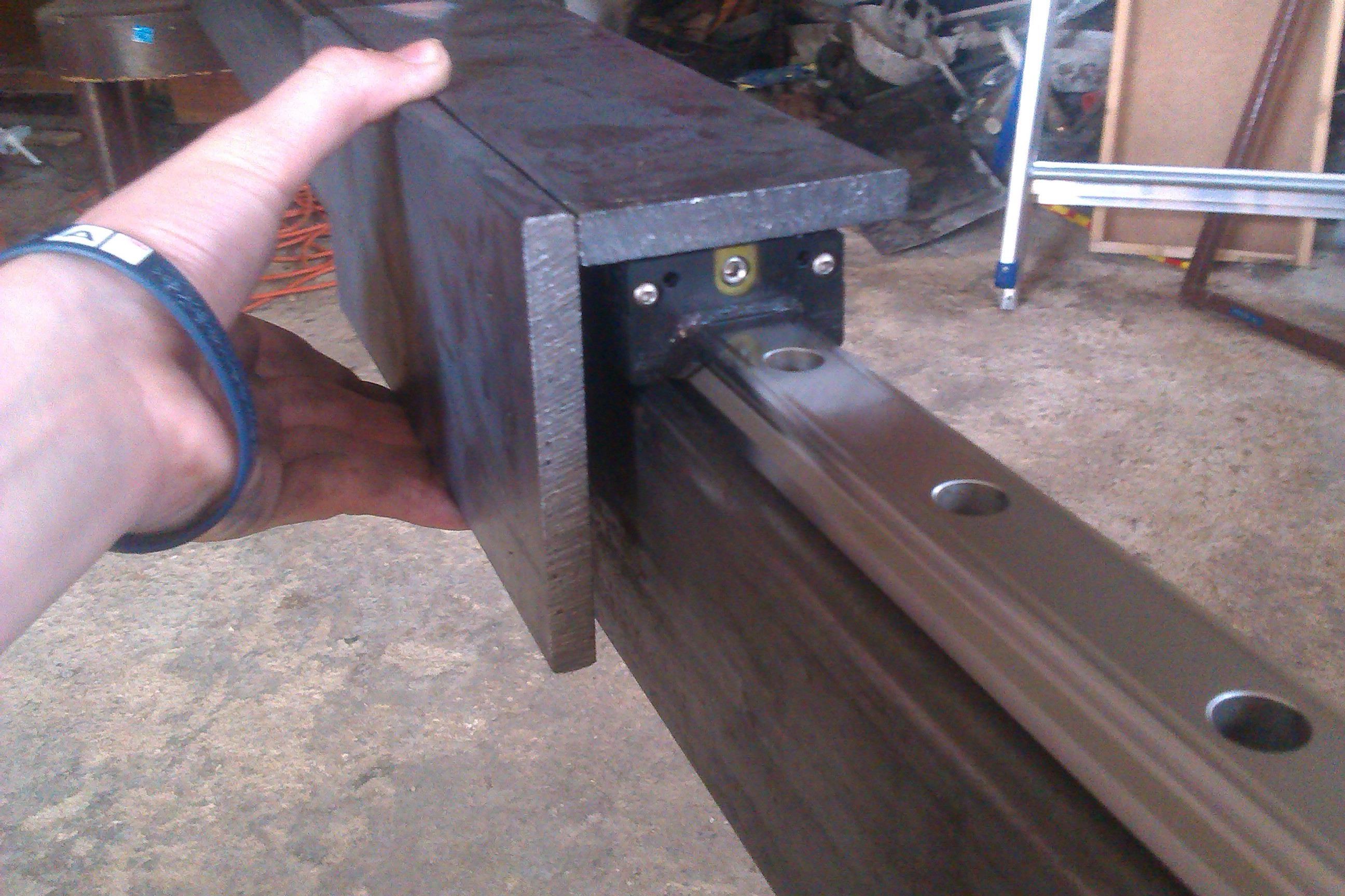

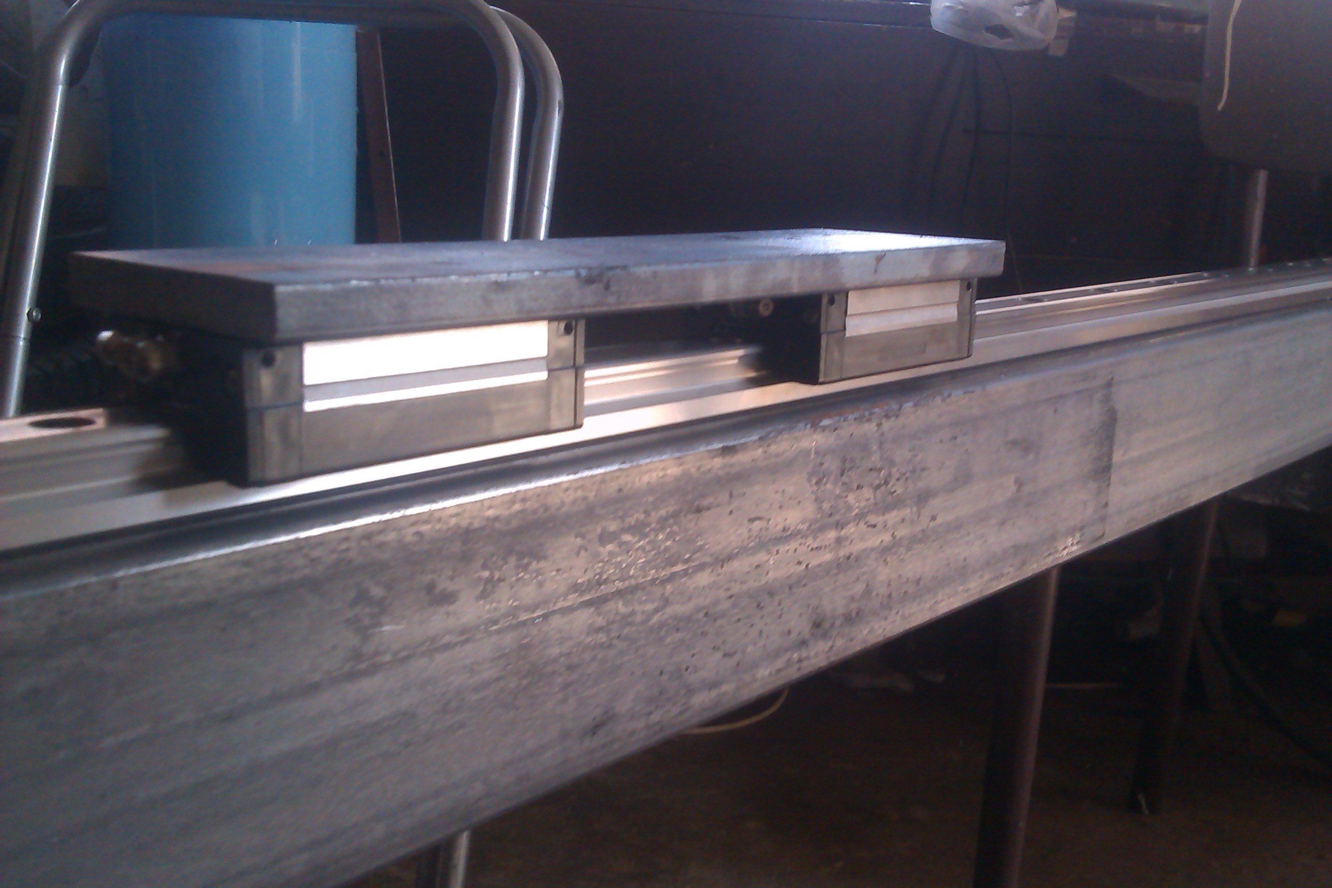

Spriahnutie vozíkov 25cm od seba pásovinou 60x10mm

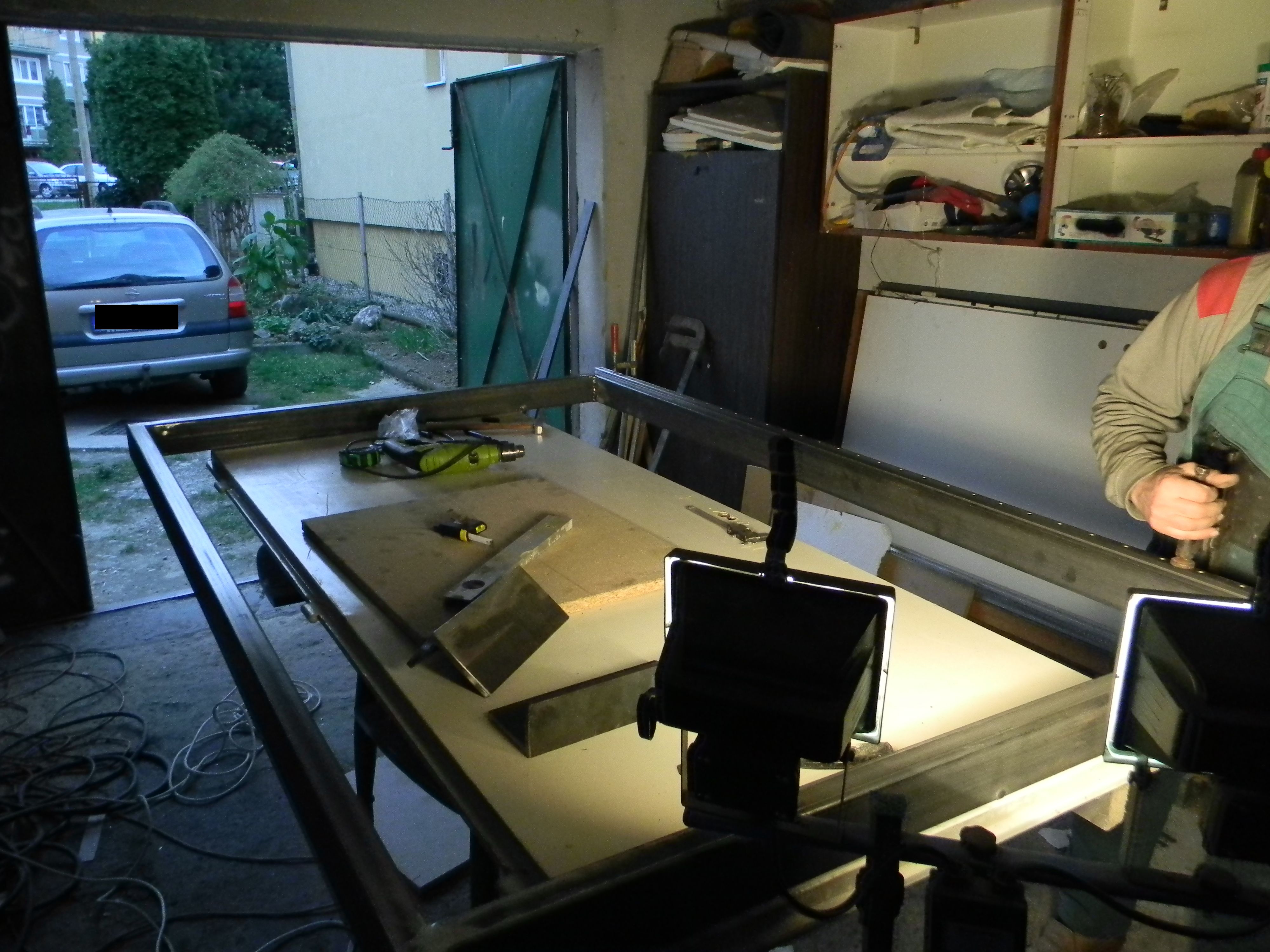

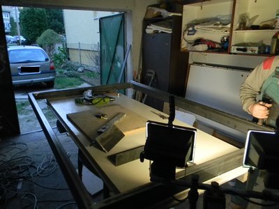

Základný rám je už pozváraný a su priskrutované lineáry Y osi .

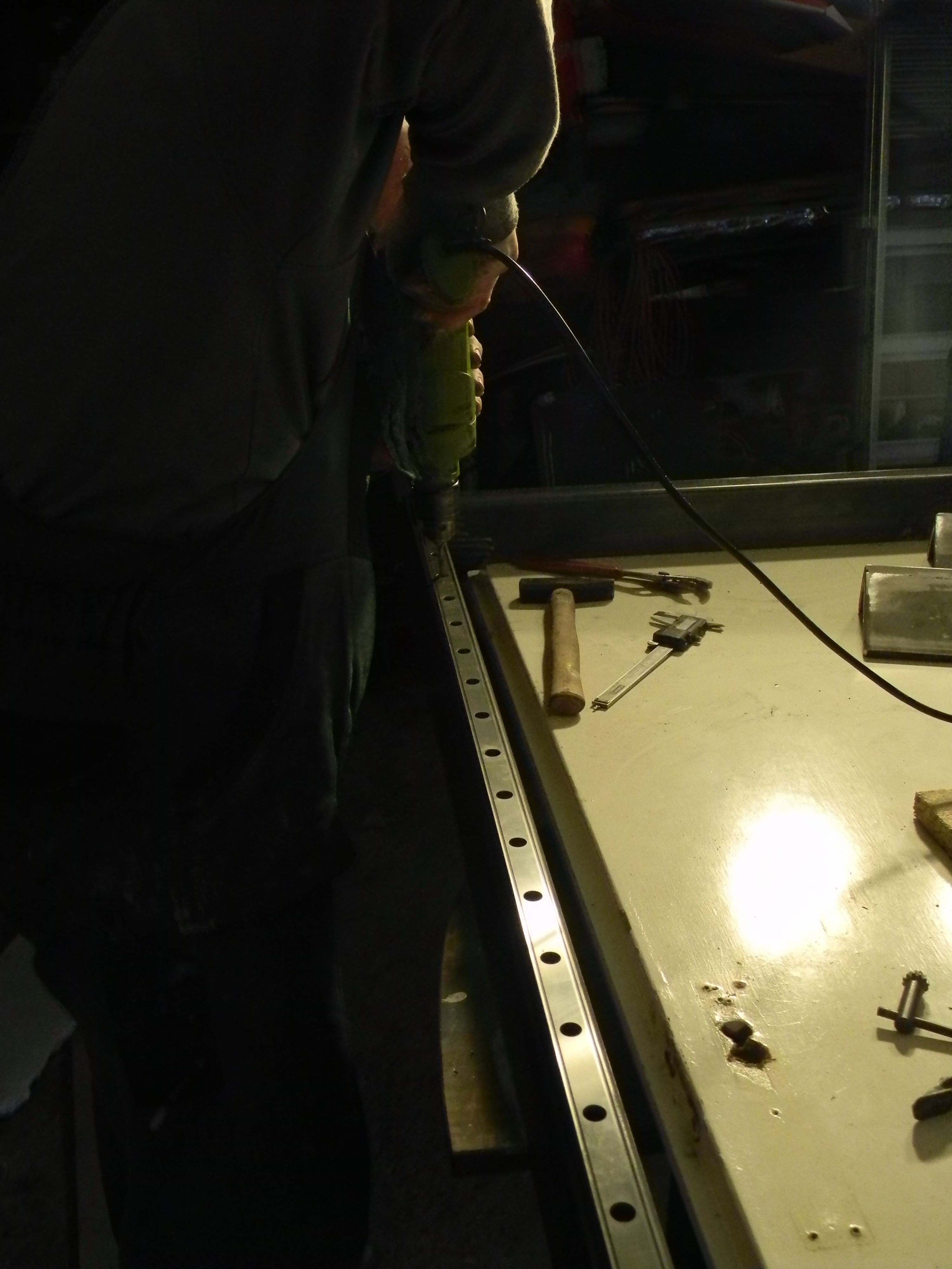

Dnes sme osadili jeden lineár M5 skrutkami (kalene oleji) ,druhý zajtra ked bude spravená rozpera na vozíky ,
Prikladam nove foto /dnešná robota ,komplet rám s uložením lineáru/

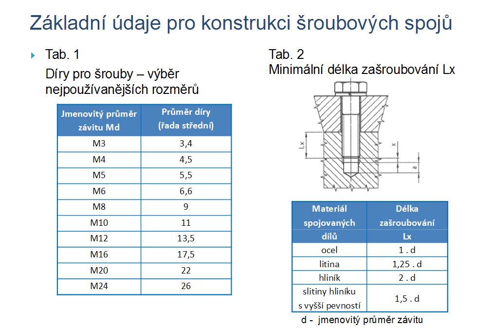

Deda me ucil, jaky je prumer sroubu, takova musi byt min. delka zavitu. A jak vidim v tabulce, zase mel prevdu. :D
Pavel Urban
Josef
Příspěvky: 5682
22. 4. 2013, 9:28
Děda tě učil dobře. Ještě je třeba podotknout, že pevnostní šrouby, kterými se, mimichodem, mají přitahovat kolejnice i vozíky, mají mít hloubku závitu 1,5D.
