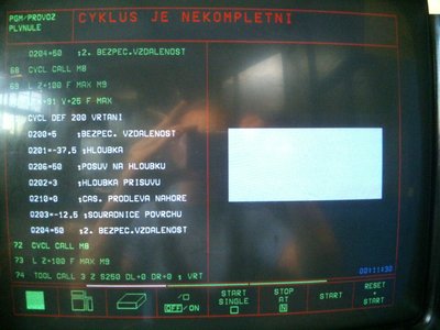

nastal mi zajímavý problém - na TNC 426 mi z ničeho nic přestaly chodit cykly s číslem přes 200, specíálně rastr na kružnici (220) a aby to nebylo tak jednoduchý, v některých případech to jde, v tom samém PGM o pár řádků dál už ne
systém nahlásí chybu CYKLUS JE NEKOMPLETNÍ a je hotovo
samozřejmě jsem si to po sobě nejdřív asi 20x zkontroloval, žádná chyba v tom nebyla, jsem si tím jistý, běžně to používám
dokonce jsem zkusil spustit nějaký mnohokrát jetý starý PGM co mám v paměti, vrtání děr a řezání závitů na kruhu, opět to na bloku s rastrem na kruhu zahlásilo CYKLUS JE NEKOMPETNÍ
pokud nepoužiju rastr na kruhu nebo další cykly s č. 200 a výš, normálně to chodí
navíc mi připadá že to nějak pomaleji reaguje na klávesnici
kdyby to byly wokna, hledal bych virus, to snad u Heidna nehrozí
Prosím, setkal jste se někdo s něčím podobným?

přikládám dnešní screenshoty a PGM
ten program včera jel
dnes se kousl na bloku 16, viz foto
před blokem 16 se rastr na kruhu už dvakrát volá a proběhne......
asi mi šibe

dneska jsem zkoušel mimo jiné toto:
blokform, vrtání (200) + IX10 + LBL CALL 1 REP 10
což by mělo vyvrtat 10 děr v řadě po 10mm
spustil jsem to v režimu TEST, odjelo to 4x LBL, tj. 4 díry a při páté se to kouslo CYKLUS JE NEKOMPLETNI
pgm ve kterých nejsou cykly s č. přes 200 to odjede úplně normálně

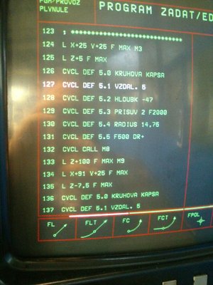

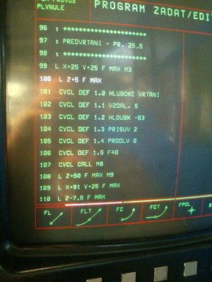

tak přesně toto, ale na chlup, se stalo i mě zhruba před 14ti dny. Jezdím teď na vedlejšák do firmy, kde mám k dispozici stroj s TNC 426 (konkrétně MAS MCV1000, celkem starší kousek). Udělal jsem si program, kde jsem mimo jiné použil i vrtání, vyvrtávání a kapsování - vše cykly G2xx resp. CYCL DEF 2xx. První den jsem odjel naprosto bez problému dva kusy, po čtyřech dnech (nejezdím tam každý den) ovšem začal stroj stávkovat přesně tímhle způsobem. Nejdřív jen v testu, ale vždy až při druhém zpracování cyklu (první projel). Zkusil jsem teda program spustit naostro, ten bez problémů projel. Další kus už byl ale problém, prostě konec, cyklus nekompletní.
Cyklus nekompletní
Cyklus nekompletní
A přesně ten samý problém se zpomalením editoru - zhruba do 80 až 100 bloků ok, ale jakmile je to přes, už se to celkem tragicky zpomaluje.
Problém s cyklama jsem pořešil použitím CYCL DEF 1.0 resp. 5.0 atd. V podstatě to není problém, jen se použijou jiný cykly, ovšem je to potom opruz s vyvrtáváním resp. dokončováním děr vrtací tyčí, kdy zbytečně naroste program o několik bloků kvůli ručnímu zadávání odskoku a natočení vřetena do polohy.
Vrtání alternativním cyklem
Kapsování alternativním cyklem
