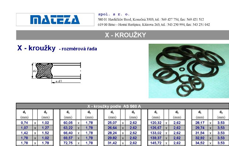

to RaS : pokud by šlo použít V nebo Y kroužky z hydrauliky (těsnění olejových pístů), tak já jezdím sem http://www.chvalis.cz/" onclick="window.open(this.href);return false; , i když si nejsem jistej, zda je to vhodný i na brzdovku.

ale jo katalog brzd mám to problém není, dokonce i vím z čeho se to dá použít, problém je ale v té ceně, prodává se to jen jako opravná sada a stojí to prostě 100krát tolik než je reálná cena jiného kroužku, kterej koupit jde... frézovat to z gumy je asi kravina to nikdy nebude mít takovej povrch, jsou firmy co dělaj těsnění pro hydrauliku, soustružej to z nějakýho polotovaru, jenže pro tu hydrauliku je tam obrovskej tlak a ty těsnění jsou tvrdý, a že by to soustružili z něčeho měkkýho jako jsou ty originály jsem neviděl... pak ještě varianta Rubena, výrobní cena kroužku asi 2kč.. ale asi 200000 forma :D to je můžu kupovat po 600 a mám to pro moji potřebu "zadarmo".. takže hledám něco z čeho by to šlo.. ty X kroužky jsem zkoušel, nefunguje, těsní ale nevrací se..
