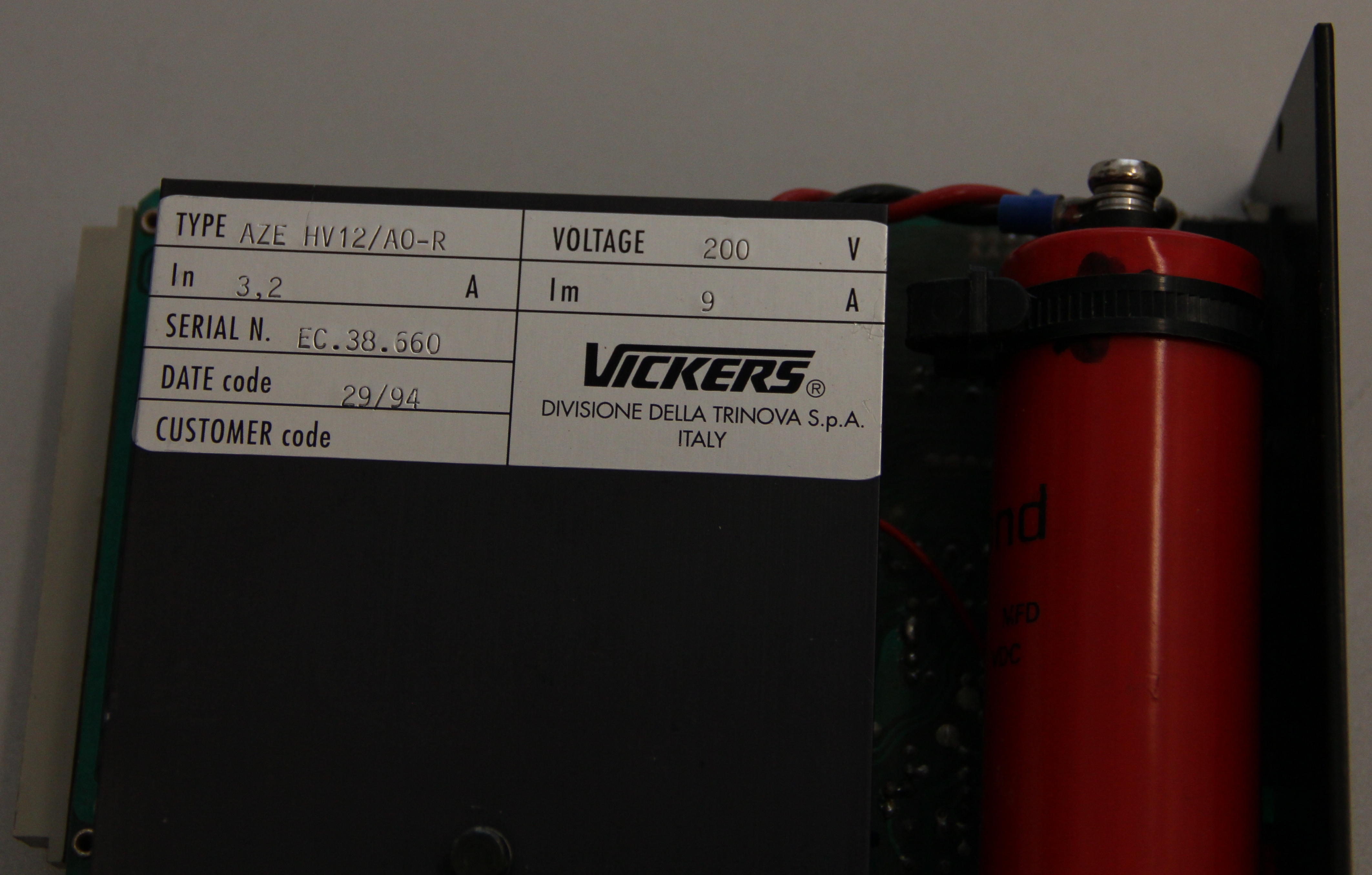

Chtěl jsem se zeptat na toto CNN, jestli ho někdo máte kamarád ho koupil a po pul roce přestalo makat odešla mu karta na Z nová stojí kolem 200000 Kč tak jsem se chtěl zeptat, jestli to muže běhat třeba po gravosem CNN r. v. 1994. CNN je osazeno servomotory.Dík

Měl tam opraváře a ten si nevěděl rady, tak alespoň zkoušel přehodit karty a vždy ta karta ze zetky hlásila chybu tak kartu vzali do jiné mašiny a stejný problém. Kartu odvezli do Liberce, že se na ní kouknou a nevědí si sní rady. Ta se obracím na vás na odborníky, jestli si s tím někdo poradí určitě to nebude zadarmo. Dík

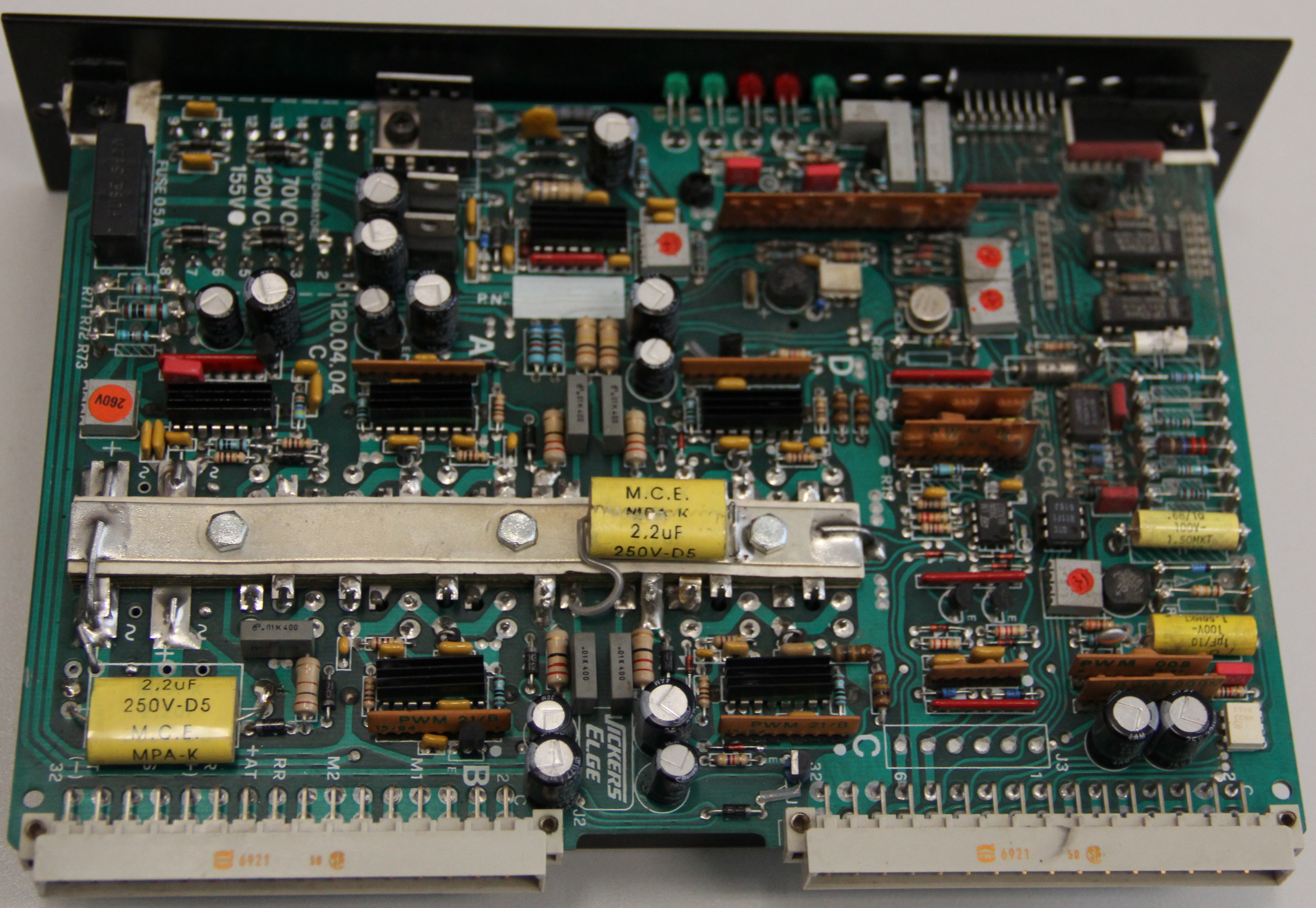

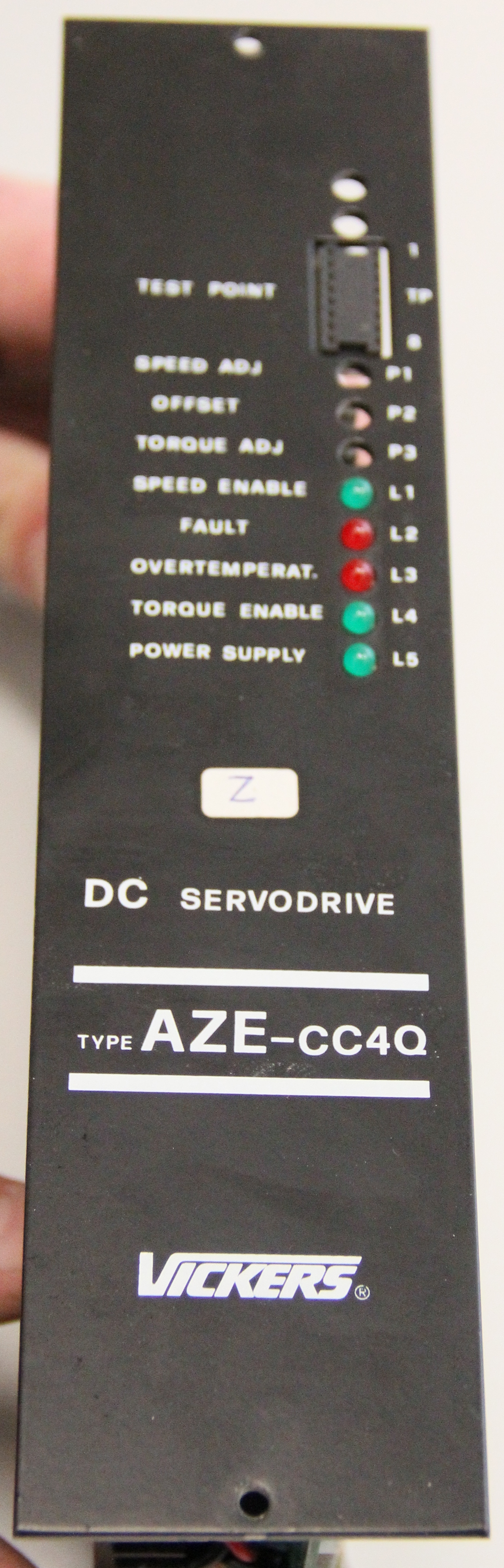

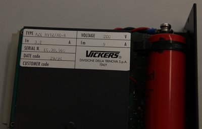

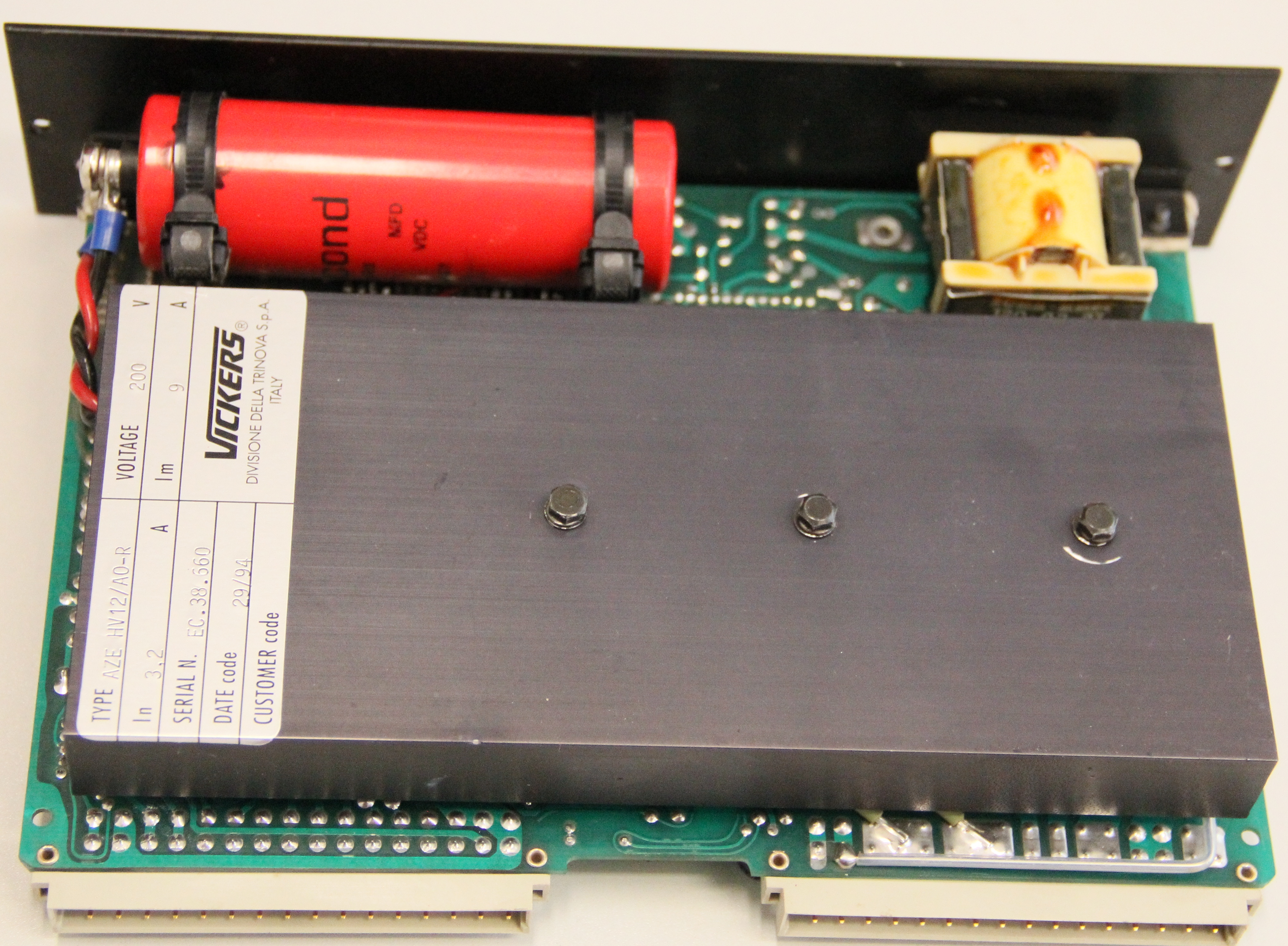

Tak mam foto karty na kartě při zapnutí svítí FAULT.

Tech 90 má stejnosměrná serva, tudíž by teoreticky mělo jít vyměnit driver za jiný jiného výrobce, co mám informace a nebo vyměnit servo osy, možná bych raději měnil třeba osy x a přehodil kartu kvůli přistupnosti za střídavé i s driverem.
Myslím si teoreticky, že by mohl jít nahradit i třeba tímhle ss driverem http://cncshop.cz/dsc810a-dc-servo-driv ... 0a-digital" onclick="window.open(this.href);return false;
ale to je dotaz na někoho, kdo s tímto má více zkušeností.
Ještě mrkni na http://www.woodcnc.de" onclick="window.open(this.href);return false;, tam je pár lidí co Tech 90 mají
