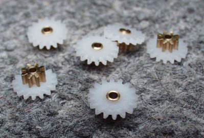

Nemám problém taková kola vyrobit na odvalovce, jen si nejsem jistý jestli ten vrtulník nebyl levnější než Tě vyjde to kolo.... :)
Kolik těch kol chceš? Cena je závislá na počtu kusů.
Malé kolečko by bylo mosazné a to velké na něm nalisované z delrinu. Vše kvalitně a přesně obráběné na švácarských odvalovkách. :!:
Tady máš příklad provedení...

Při deseti kusech by byla cena kolem 160-170 kaček za kus. Od 30ks nahoru cca 120. :wink:

Cena odpovídá vynaložené práci a nákladům na pořízení potřebných strojů , nástrojů atd... poptáváš tu přeci jen zakázkovou výrobu dost speciální věci .... nejsme v Číně. :)
Zarážející bych řekl, že jsou v téhle zemi úplně jiný ceny jiných komodit, ale to je debata o něčem jiném ...
Zkus si to kolečko nějak vyrobit (třeba tím odlitkem jak Ti tu někdo radí) a počítej si čas, který tomu věnuješ a případně i náklady (on ten silikon na formu není až tak levná záležitost) co do toho dáš. Počítej si řekněme zednických 150 na hodinu a pak mi pověz na kolik Tě to kolečko vyšlo, tedy pokud to vůbec zvládneš vyrobit. :wink:

Otázkou je ale přesnost, s jakou to dokáží vytisknout a taky co to vydrží v provozu. Ten delrin s tou mosazí (nebo duralem) vydrží podstatně víc. V konečných počtech může být ten dražší kousek vlastně levnější...
No, a domácí kutil taky potřebuje jíst, koupit nástroje, stroj atd...
