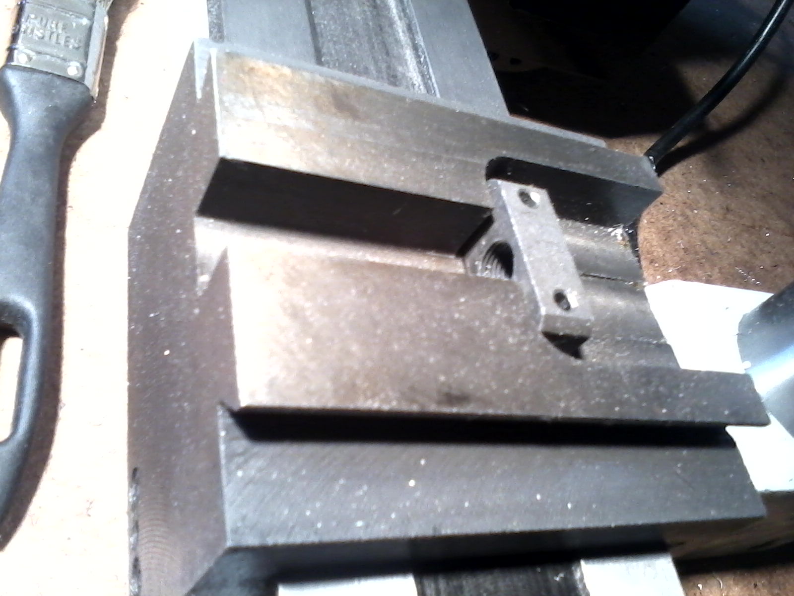

Hoď foto suportu... nemáš tam náhodou matici na šroubu kterou vyosíš a tím vymezíš vůle?

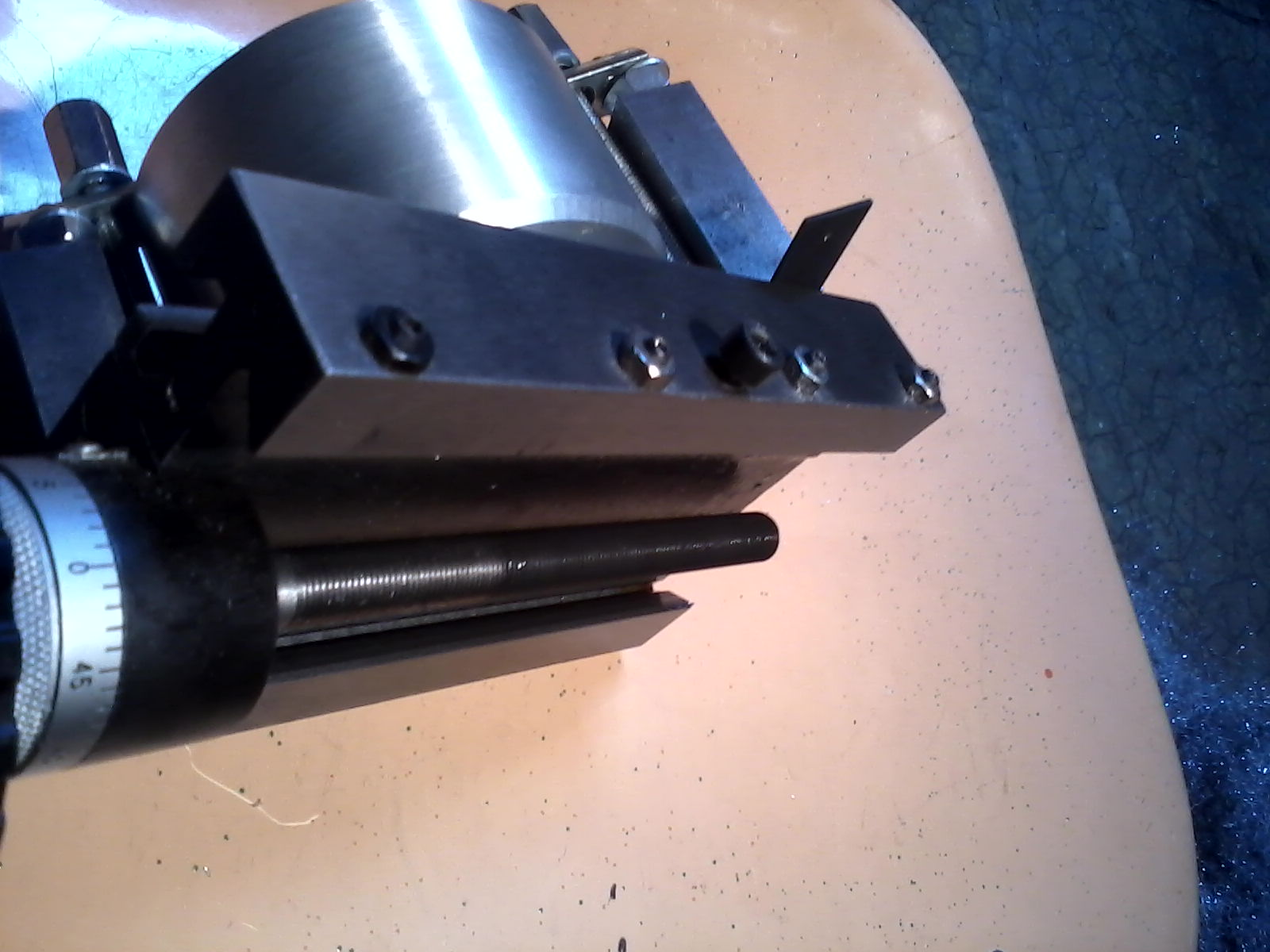

To je v podstatě vše,co tam je a na podélném pojezdu bude asi to samé . Nebo tam možná soudruzi dali trapéz ???

Je to klon nebo jen přebarvená C1ka od Siegu...Tedy tradiční čínská kvalita :( .Ty saně se seřídit dají, akorát to chce cit a zkušenost, pro laika asi i docela problém. Zeptám se tazatele, už jsi někdy soustružil?
To drnčení, špatné povrchy atd. můžou být způsobeny mnoha jinými věcmi, než jen málo tuhým a neseřízeným strojem.
I tyhle stroječky se daj slušně dodělat a seřídit...Reklamováním, že "drnčí" se nejspíš nikam neposuneš :) .
Byl tu jeden, co soustruh vrátil, že mu hází 0,5...nakonec to bylo 0,05 :D
Ještě k těm rybinám: Je potřeba ji změřit (když už to máš rozebrané) přes válečky, jestli je rovnoběžná. Pokud ano, seřídit se to dá.
To je výhoda těch šroubků, u provedení s klínem je to náročnější na přesnou výrobu obou částí rybiny i klínu.
Pokud se rozebíhá (nevím, jak to lze blbě vyrobit), bude to na jedné straně vždy volné, na druhé to bude drhnout a seřídit se to nedá.
Při spravně seřízených rybinách vůle ve šroubech nevadí (je běžná) a dá se na tom dělat. Vůlí ve vřeteni to může být také, oni občas ložiska jen nalisují, pojistí segerkou a seřízeni neřešej. V lepším připadě je tam štelovací matka na předpětí ložisek.
Tolik moje zkušenosti, nic netvrdim, jsou tu jistě povolanější...
