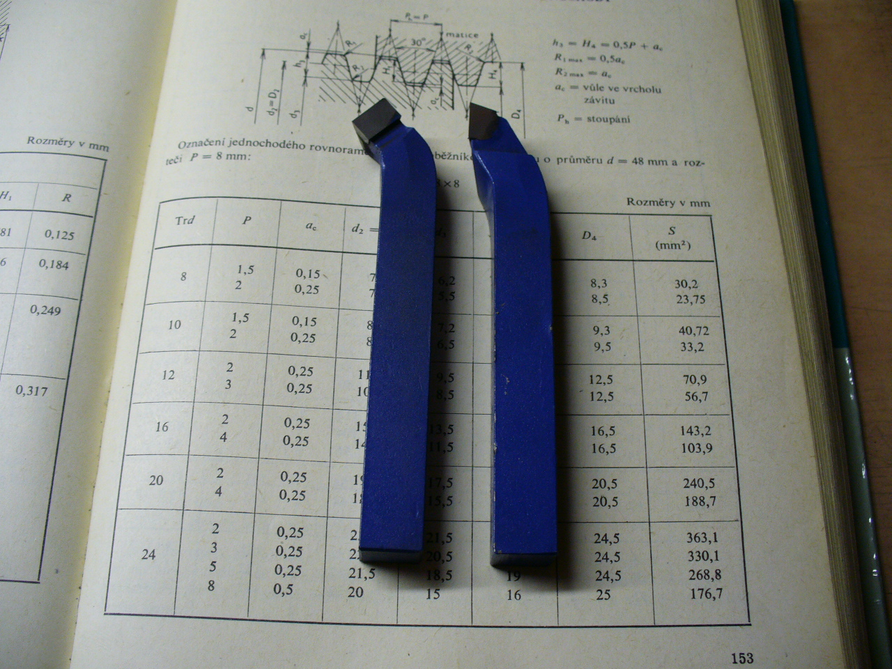

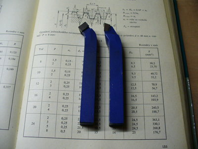

Engineer
Příspěvky: 2383
13. 6. 2013, 12:33
Kamil píše:Poraďte kde koupit základní nože vč. piďi upichováku v rozměru 8x8 nebo 10x10??
Díky za pomoc.
Nejlíp je koupíš přeci tady na DF. :lol:
http://www.c-n-c.cz/viewtopic.php?f=8&t=8061&hilit=CCMT" onclick="window.open(this.href);return false;
Ještě mi pár kousků držáků a trocha destiček zbyla.
Mini upichovák bych tu taky nějakej našel. :wink:
