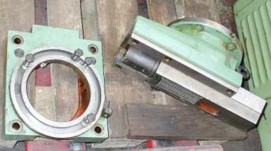

Nevíte někdo jak je řešena natáčecí Z osa na frézách? jestli to drží jen na čepu nebo jsou tam i kruhové vedení? nebo jiný systém?
Re: Natáčecí Z osa
Napsal: 19. 6. 2013, 7:09
od RaS
jestli myslíš takový ty manuálně natáčený tak tam je středovej čep a kruhová T drážka, kde jsou kameny a hlava se po natočení utáhne..

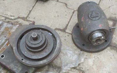

Hlava na kameny do T - drážky hlavou nelze pohybovat při frézování
Obrážecí hlava
Obrážecí hlava
