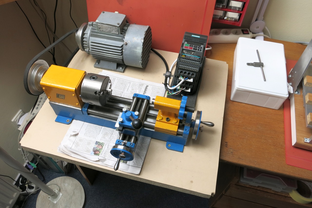

tak soustružík, o kterém tu tak různě nějaký čas melduju, už je pár dní doma. Chvíli jsem zvažoval, že ho pošlu pánovi zpátky, protože nastalo jisté rozčarování, ale nakonec jsem mu poslal přecijen peníze a soustruh si nechal :)

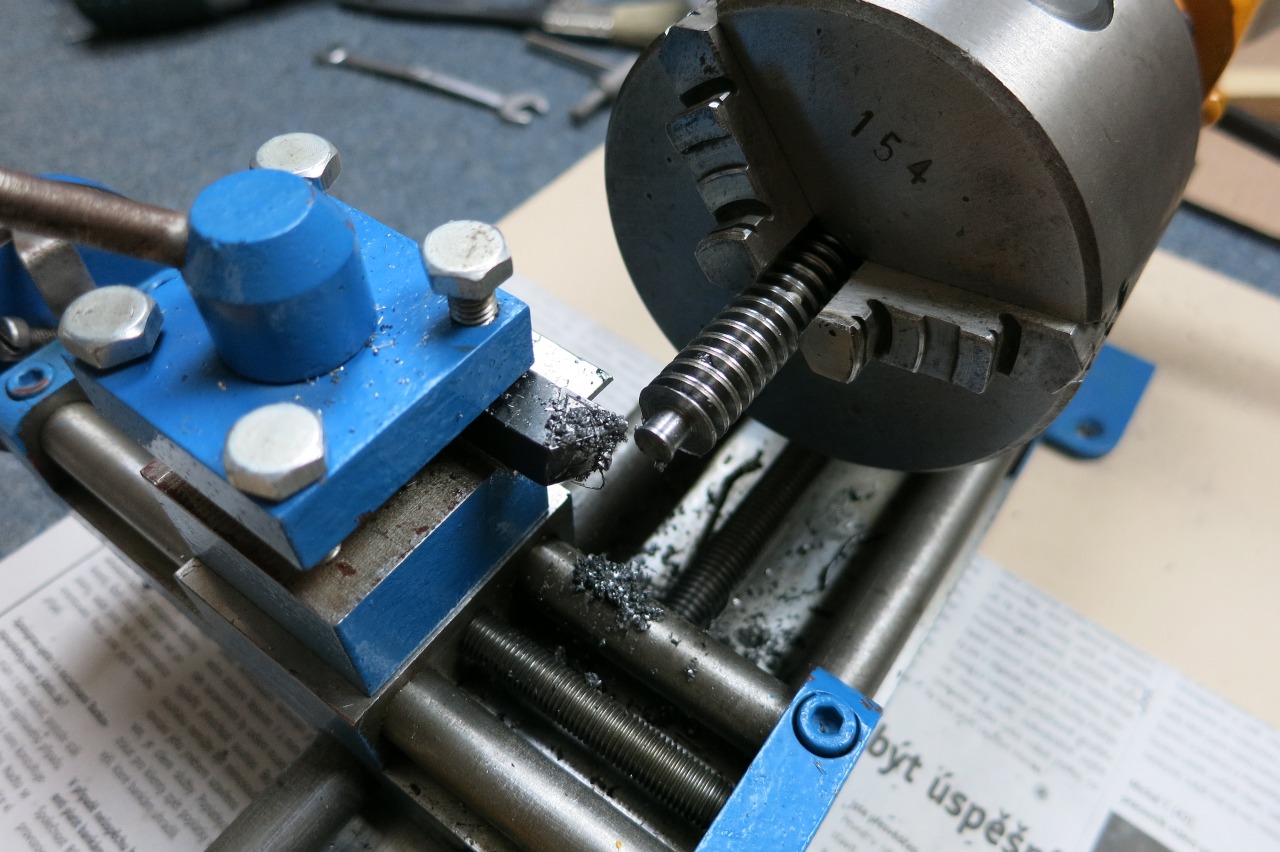

Nepříjemně překvapila zejména pekelná mrtvola na vodících šroubech (nijak nepředepnutá metrika), což mi dost komplikuje plány s NC konverzí, nepěkná házivost vřetena (snad pouze nevycentrovaná univerzálka - trošku už jsem to srovnal a čekám na hodinky) a koník (resp. pinola) docela dost mimo osu vřetena (uvidíme, jestli se s tim dá něco vymyslet).
Došlo i na pár příjemných překvapení: průchod vřetena je oproti popisu prodejce větší (15mm je pouze průchod stávající univerzálkou, zbytek se zdá být 17mm alá MN80), pinola má normální kužel (očekával jsem, že je tam jen natvrdo to sklíčidlo), univerzálka má oboustranné čelisti (vyrábí to TOS ještě?).

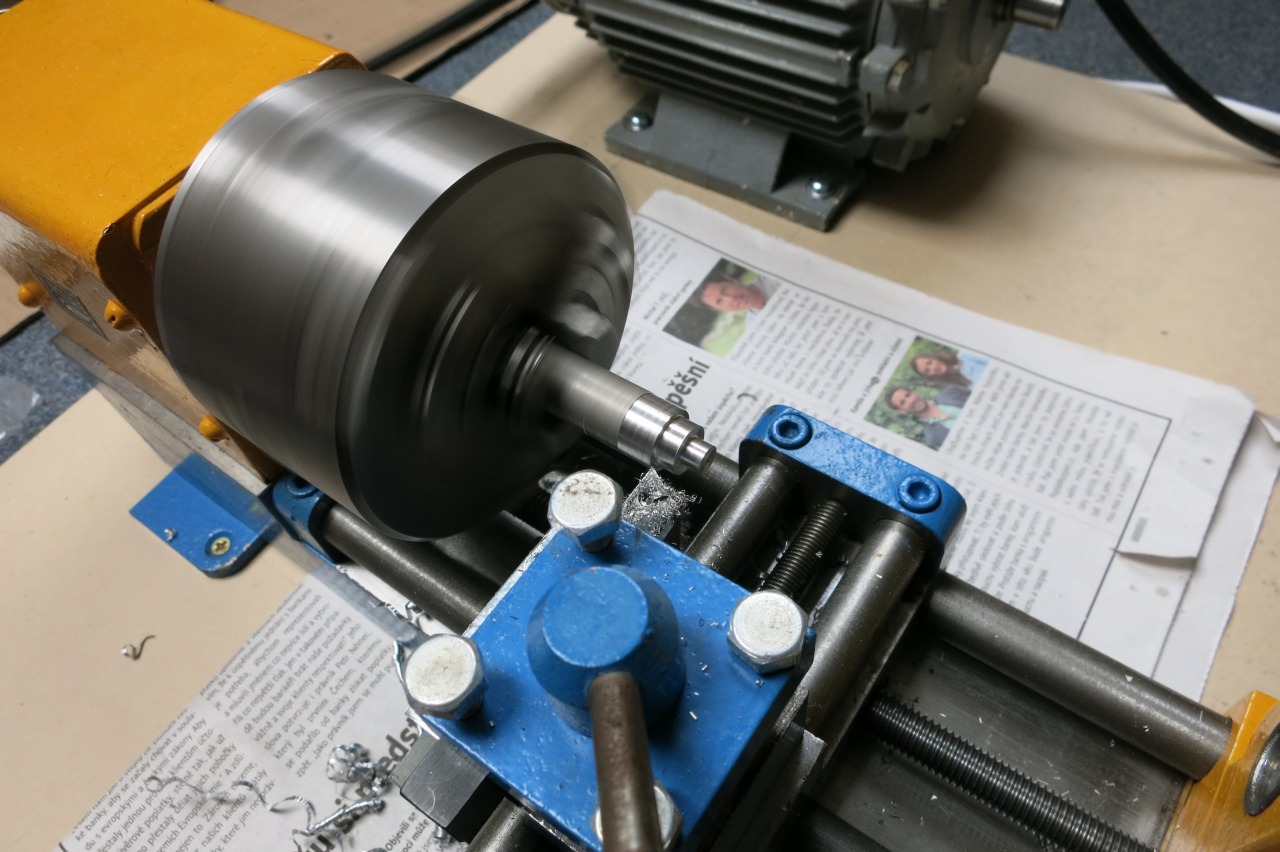

Provizorně jsem sestavil a učinil první nesmělé pokusy, stará vařečka, dural, bronz (?) a nakonec i ocel (starý trpézák), když už jsem byl trochu smělejší :) Tuhost není zdaleka ideální, za určitých okolností se to umělo nepěkně rozvibrovat, ale s trochou cviku to myslím zvládnu mít jakš takš pod kontrolou.

pár rad, dodělej si štelování řemenu, na první pohled je ten řemen volnej.. a ten měnič bych dal takyněkam jinam.. jinak bez hodinek těžko něco soudit předem, většina věcí co popisuješ se dá u normálního soustruhu nastavit.. takže až budou hodinky tak měř měř a uvidíš..

ten frekvenční měnič si dej do skřínky(+ventilátor a filtr) ,nebo mimo stůl do malého rozvaděče,jak ti tam vletí špona ,tak je po něm

Invertor něčím provizorně z boku zakrytuju, teď se mi hodí, že je po ruce, časem to bude úplně jinak.
