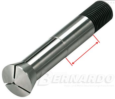

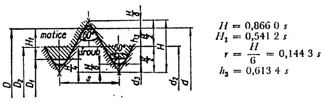

Je to na kleštiny k brusce MECU3 respektive náhradu kleštin.
Těch 5 originálních kleštin (zřejmě typ U2, ale s jistotou to netvrdím) má trojúhelníkový profil závitu (anglicky Buttress Thread http://www.gewinde-normen.de/en/buttres ... hread.html" onclick="window.open(this.href);return false;).
A protože jsem koupil bazarovou kompletní sadu kleštin viz http://www.c-n-c.cz/viewtopic.php?f=76&t=5313&start=45" onclick="window.open(this.href);return false; které sice pasují, ale mají jiný závit, musel jsem vyrobit nové upínače.
Závit jsem zsamozřejmě měřil měrkama (kalibry na závity nemám) a metrický stoupání 1,25 do nej padne lépe než 20 závitů/palec pro 60°profil (tedy ten UNEF). Navíc u toho americkýho závitu vychází největší průměr 19,05 mm (kleštiny mají 18,87 mm).
Já pochopitelně nové upímače s tímto vnitřním závitem vytočil na soustruhu (bez zhánění závitníku), ale .... jako kalibr jsem použil namátkově 3 kleštivy, které mi padly do ruky. A s odstupem času ouha - ta sada je směs z více sad (tvary nefunkčních ploch jako sražení atd. nejsou stejný) údajně to bylo z nějaký stařičký německý brusky. Některý kleštiny mi teď nejdou do upínače pořádně natočit. Vnější hlavový průměr je OK spíš mi to připadá jako by byla patní kružnice na hraně tolerančního pásma tj. větší (málo proříznutá).
Protože už se s nožem do vnitřního závitu přesně netrefím (u vnějšího bych to risknul, na ten je vidět) tak mě napadlo rektifikovat závit kleštin (asi 2 by si to zasloužity už jen pro to, že mají závit lehonce nakoplej od pádu).
M19 sice není v "normální" tj. "doporučené" řadě, ale je běžný v řadě pro jemnou mechaniku. Bohužel i ta má "mormální řadu" pro stoupání. U M19 je to 0,5; 0,75; 1 a 1,5 no a těch 1,25 je o sloupeček doprava jako řekněme řada speciální.

Jo jo je to tak, závity jsou opřený o tu téměř kolmou plochu a konec kleštiny by tedy měl být tlačen z osy zanedbatelně.
I když tento typ kleštin snad není po celé délce středěn kuželem (ten je moc strmý), ale přesným válcovým nákružkem na dříku kleštiny. Abych to uvedl na pravou míru: já nevyměnil kleštiny kvůli trojúhelníkovému závitu (naopak byl by výhodnější), ale kvůli tomu, že bych za celou sadu zaplatil majlant (cca cenu co stála ostřička). Proto jsem zvolil cestu kleštin s jiným závitem (vybírat si jakým jsem také nemohl).

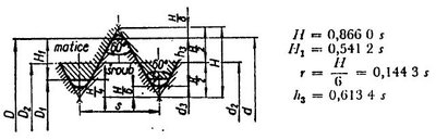

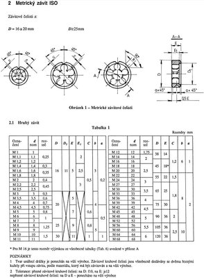

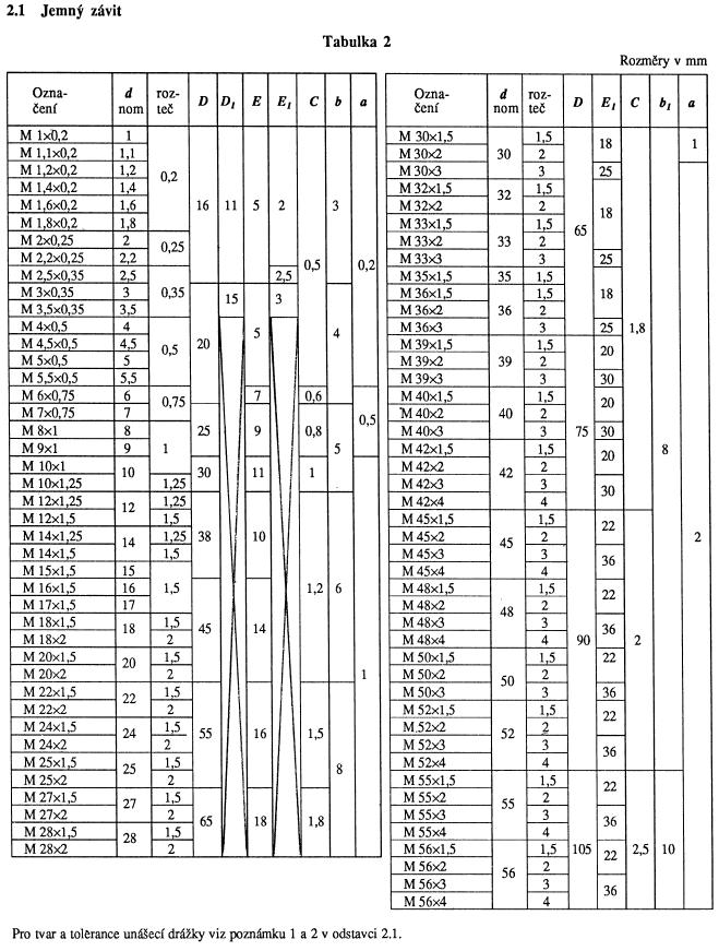

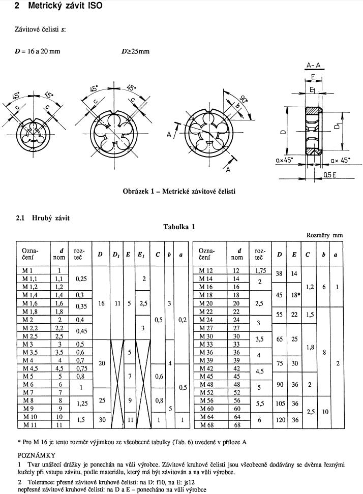

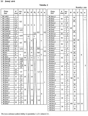

Vnější rozměry jsem našel (Bohužel v normě není zakótovaná náběžná hrana),
vnitřní tj. rozměry samotného závitu dopočítám ze vzorečků ve strojnických tabulkách.
Vždy mi všichni tvrdili že jsou očka oboustraně shodná (i přesto, že jsem namítal, že se mi vždy z jedné strany řeže lépe) - a ejhle nejsou, z jedné strany je náběžná hrana pozvolnější.
