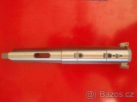

Nástroje vypadají asi takhle jako na obrázku.
Ve vřetenu není jen drážka na vyrážecí klín ale i na zajišťovací klínek.
Je to staré ale pořád používané upínání.
Jeho hlavní přednost je v rychlosti výměny.
Milan
Příspěvky: 7534
9. 7. 2013, 4:39
aha, tak proto mají vyvrtávačky ve vřeteni ty "nesmyslně" umístěné díry - jedna na vyražení, druhá na zajištění
zase jsem chytřejší, ještě tak 100 let a budu úplně nejchytřejší :D
jestli to pomůže, v těch tabulkách jsem našel v Přehledu upínacích prvků nástrojů toto:
Kuželové stopky s otvory pro zajištění klínem ČSN 22 0426
Kuželové dutiny s otvory pro zajištění klínem pro nástroje s kuželovou stopkou ČSN 22 0429
Jinak ta tyč na obrázku - to musí drnčet i kdyby nechtělo, nebo ne?

S tou hlavičkou to není až tak hrozné, má dva plátky naproti sobě,
čímž se do jisté míry nulují radiální síly, ale není to nic extra.

vyvrtávací tyč na čisto jsem měl kdysi udělanou z obyč kulatiny, na ní navařený kužel ze starýho vrtáku z kovošrotu. V kulatině vyfrézovanou drážku na radeko, a už jsem svištěl 60H7 díra byla někdy za hodinu, někdy i za tři - to odviselo od toho jak jsem měl těžkou ruku při naklepávání nože :lol:. Jinak ta špindle na obrázku není vůbec špatná, s podobnými jsem dělal - byly od fy Kelch. Klíny na zajištění ve vřeteni se dělaly i šroubové - roztahovací, jsou lepšejší,neničí se tolik dutina vřetene jako těma naklepávacíma.

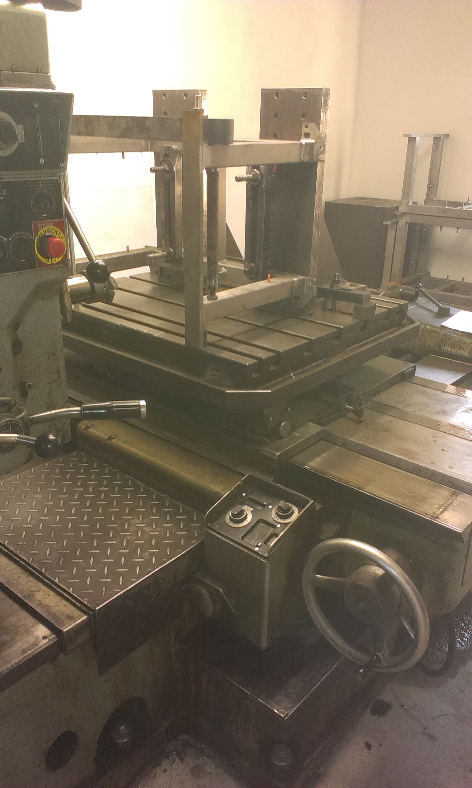

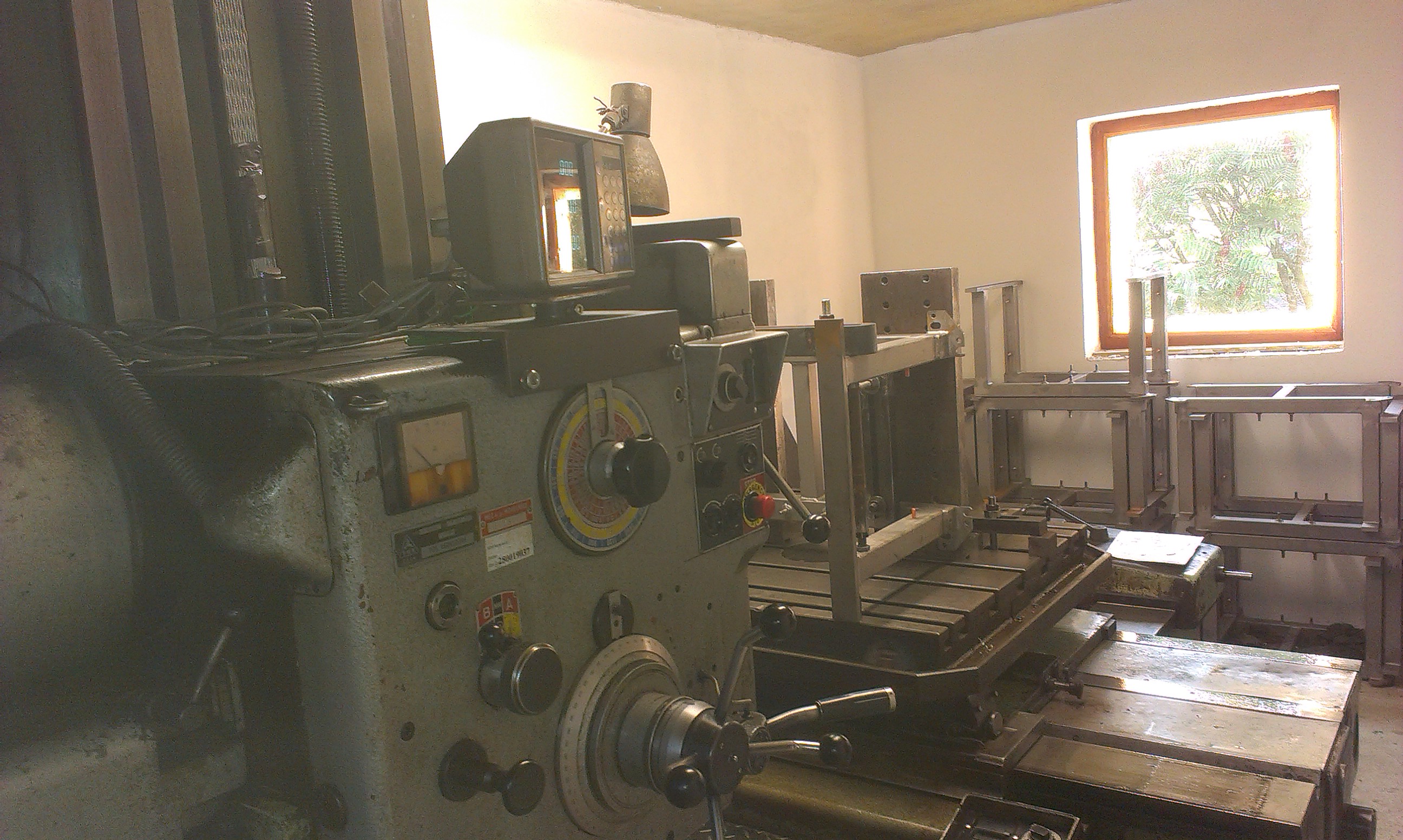

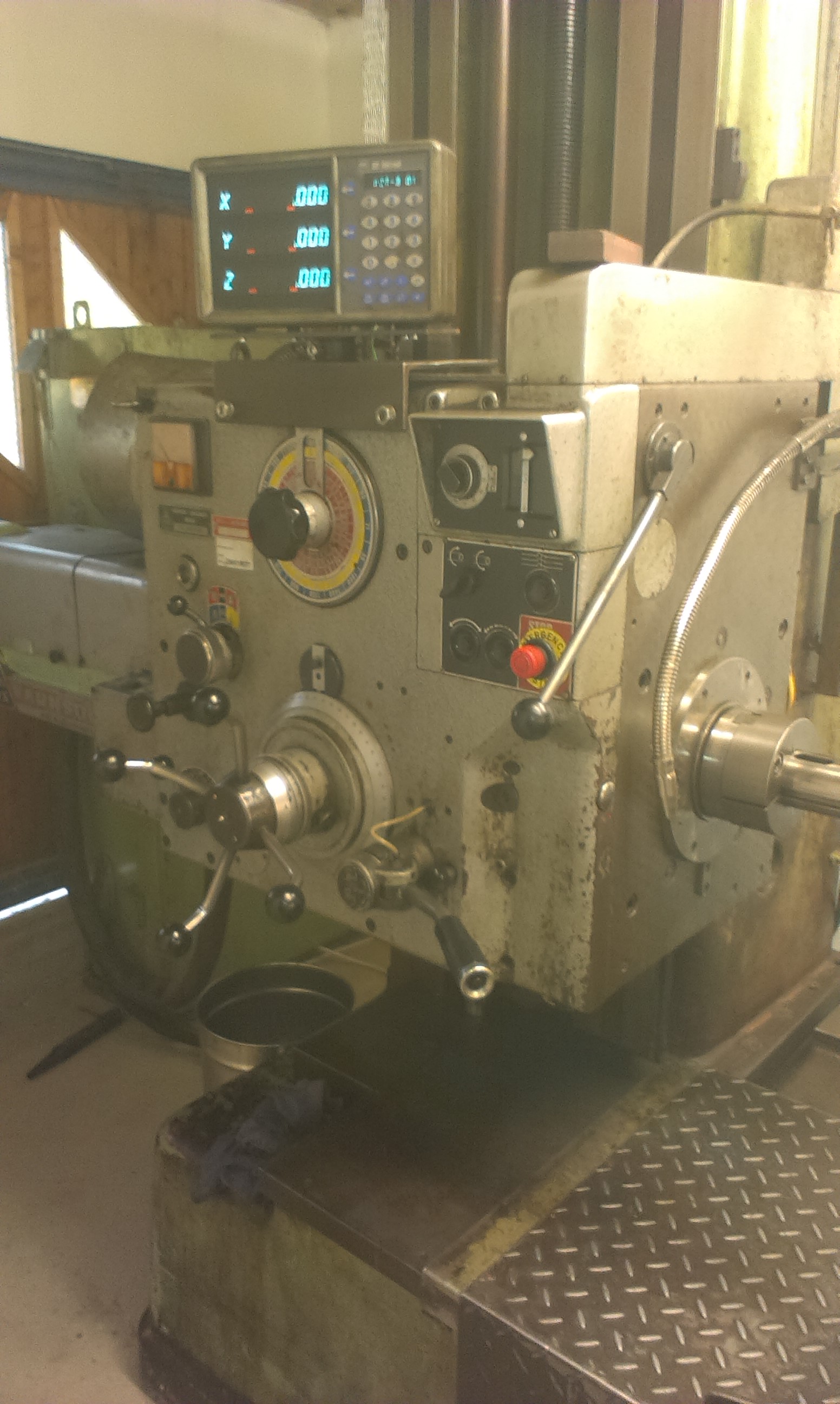

Tak jsem se konečně dostal k tomu focení.
Je to sice jen telefonem ale snad tam půjde něco vidět.
Milan
Josef
Příspěvky: 5682
11. 8. 2013, 8:10
Tak to se ti parádně rozšířily výrobní možnosti. Ještě zaopatřit potřebné nástroje a držáky a uděláš skoro nemožné. Škoda, že to nemá odměřování ve výložníku taky na pinolu. Bylo by to dokonalé. Ale i tak je to super stroj, co? Horizontkáři, kteří uměli byli vždy považováni.
vruboun
Příspěvky: 379
11. 8. 2013, 8:20
hele to je mazlík!! Přesně na takovéhle jsem dělal v letech 1994 až 97, jen to byla WH 80 a samo neměla digi odměřování, jen tu optiku - to bylo brrr najíždění. Majitel jíkoupil z doudlevecké škodovky s poměrně velkou výbavou. Byly k ní dva frézovací vřeteníky, jeden byl takovej dvojkloubovej, taky stáčecí hlava s externím napájením a čtyřmi rychlostmi posuvu. Jen to nářadí nebylo skoro žádný :mrgreen:
milan252
Příspěvky: 122
Registrován: 25. 1. 2009, 7:26
Bydliště: Odry
11. 8. 2013, 8:31
V práci máme tu samou a taky neměla odměřování na pinole.
Nechal jsem na ni koupit magnetické odměřování (pásek) od Jirka a spol. za nějakých cca 5 000Kč a sám to tam namontoval.
Už asi tři roky to funguje bez probému, tak to samozřejmě čeká i tu moji.
Nejhorší je ten vercajk, asi nezbude než si ho udělat sám z cementačky a nechat ho vybrousit.
Za ten nejzákladnější trn dnes chtějí kolem 5 000Kč.
Milan
