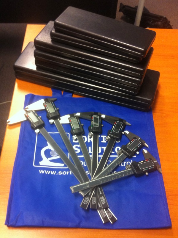

Příspěvky: 9568
20. 8. 2013, 1:02
Nakoupeno (vícehlavý nákup, moje jsou jen tři) :)
Pocitově solidní kousky, elektronika u 150mm verze se chová trochu jinak, než u 200 a 300mm (pohnutím se nezapne).
T.
