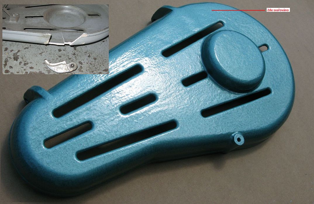

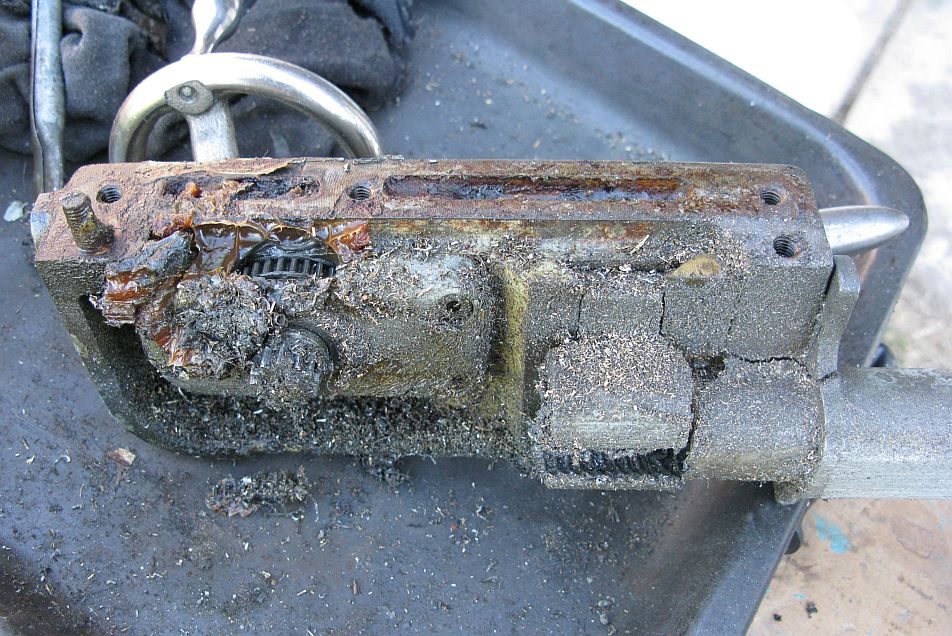

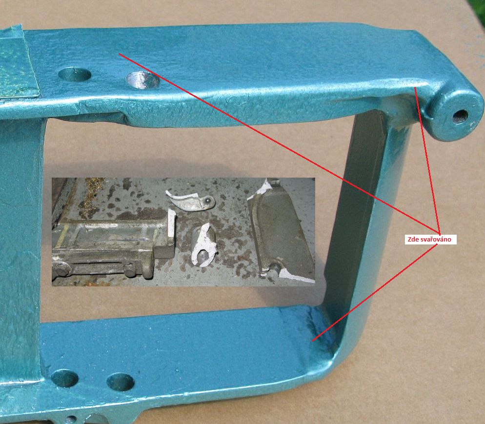

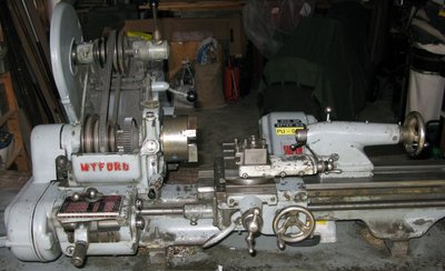

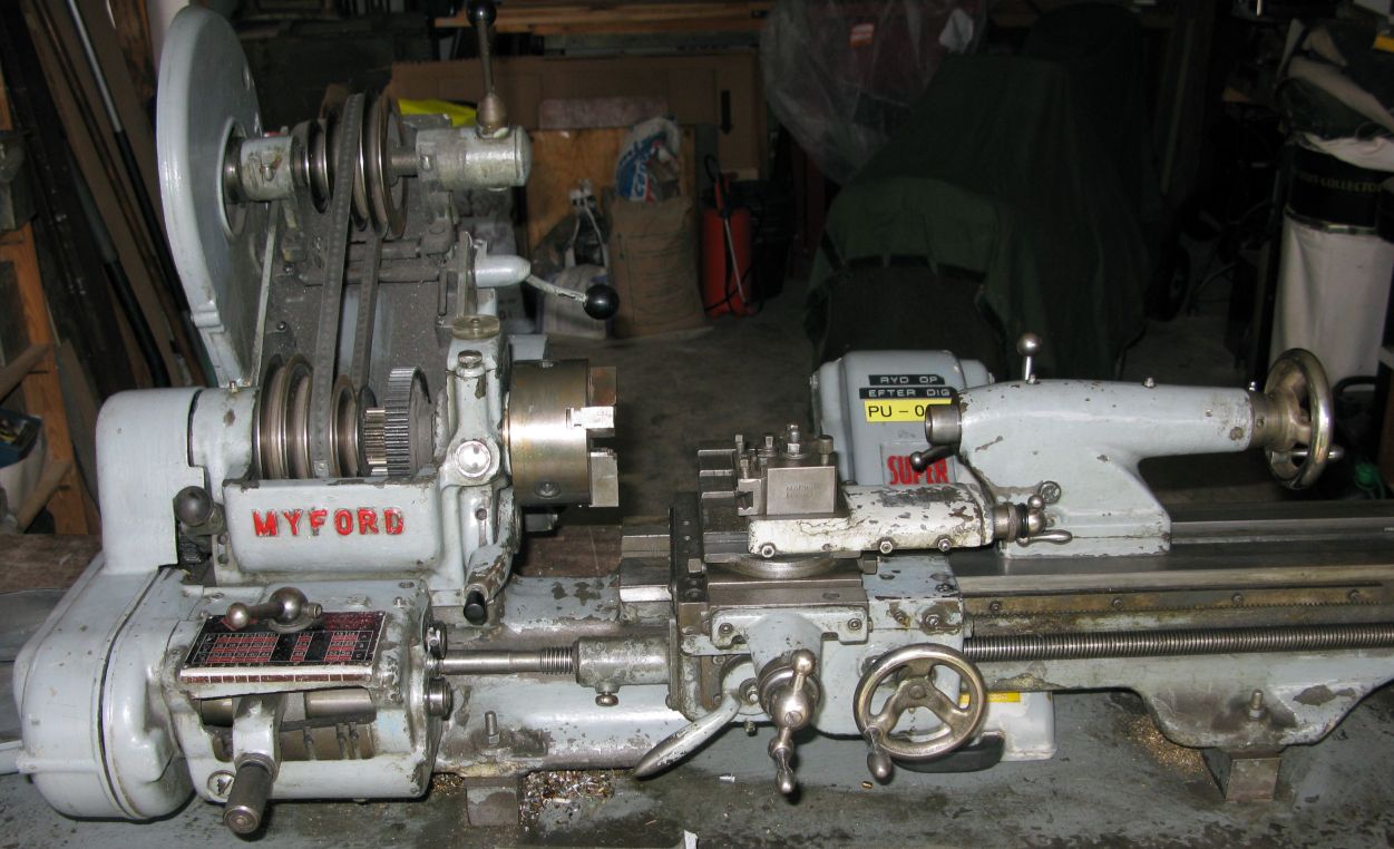

Tak jsem se pustil do "částečné" repase soustruhu.

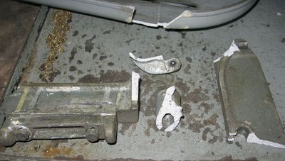

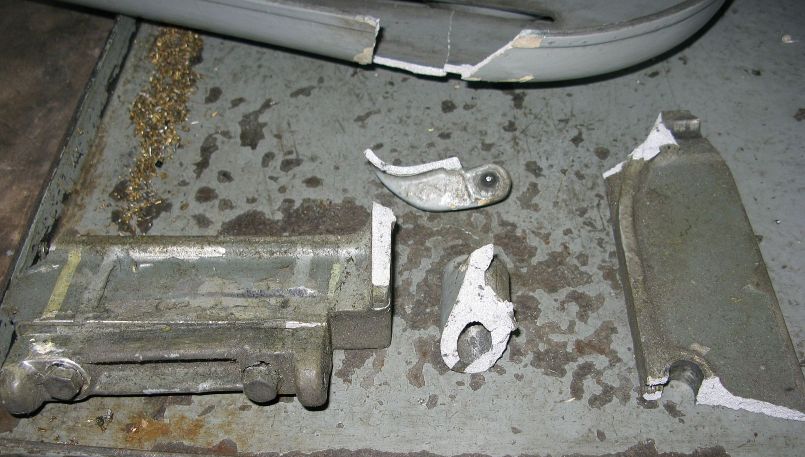

Když jej přivezli, tak spadl na silnici a pár věcí se rozbilo :(
Některé snímky jsou jako z hororu :P

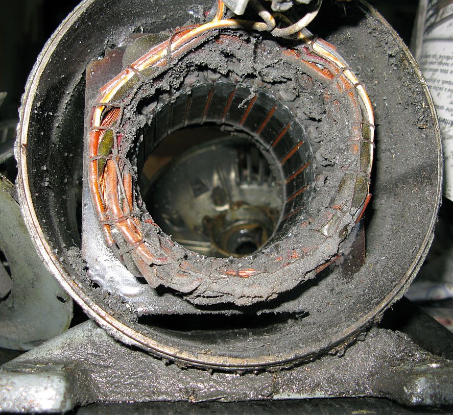

Motor už je O.K. chodí jak hodinky, jen si vrní :D
Ostatní půjde postupně dle víkendového času.

Jestli ti můžu poradit, tak to rozhodně nerozdělávej naráz a vše najednou (pokud jsi to teda už neudělal) :) Rozdělávej to po sekcích a ty hned dělej, rozebrat, vyčistit, zjistit co je v dýmu, udělat, vykytovat, nastříkat, složit. Třeba zrovna tu suportovou skříň na obrázku, nebo nortonku a tak. Pokud totiž někde narazíš na problém a ten budeš třeba řešit delší dobu, tak už většinou nebudeš vědět jak a co, případně v jaké poloze tam bylo.

Samozřejmě si dělám podrobnou foto dokumentaci při rozebírání a každá oblast(díl) má svoji krabičku, bez toho bych to opravdu asi nedal zpět dohromady.
Nechápu, jak na tom mohl vůbec někdo dělat a nechal to zajít tak daleko :roll:
Jediné co tam je všude je vazelína, tou nikdo nešetřil.
Prostě asi pořekadlo - kdo maže, ten jede - bylo pro původní majitele stěžejní a snad jediná činnost při údržbě.
Z toho bych skoro brečel a snad mi to po té "částečné" repasi mašinka trošku vrátí.

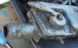

Nevíte, zda jde sehnat takový ten skládací kryt na "šroub" podélného pojezdu nebo něco podobného?
Neboť původně je tam jen volná trubka,
která kryje cca 10cm šroubu a veškerý bordel (špony, prach) se nalepí a zanese do dělené matky.
"Novější" typy Myford mají dokonce jen takovou stříšku nad šroubem.
Možná ji tam dám a budu se více věnovat čištění po práci.

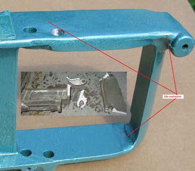

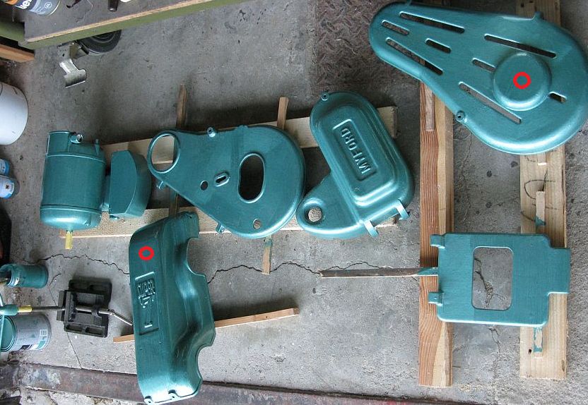

Je to na Vysočině a mám "zatím" jen foto první vrstvy barvy - ty díly označené červeným kroužkem, byly svařovány.
"Hlavní" rozbitý díl (držák motoru a převodu - ten byl na 3 kusy) nemám nafocený.
Nějaké detailnější foto těch původně rozbitých dílů udělám tento víkend.

Krásná barvička - co to prosím je? (+odstín?)
mikiki
Příspěvky: 781
Registrován: 5. 1. 2011, 4:33
Bydliště: Vysočina
25. 7. 2013, 12:49
Je to kladívkový Alkyton 7232 - na obrázku i letácích to nikdy není ono.
Nej je to na víčku plechovky a podle toho jsem vybíral.

27. 7. 2013, 5:46
Zde je foto po opravě - svaření držáku motoru a krytu řemenice.
Vnitřní stranu jsem nevybrušoval, nebude ani vidět :D
