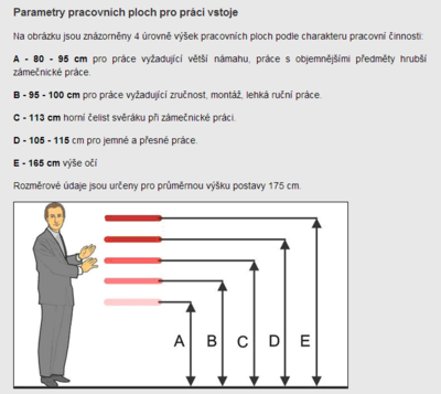

Zajímavé téma. Já to mám takto:
Soustruhy: Osa vřetena 110-115 cm
Sloupové frézky: Upínací plocha stolu 100-105 cm
Vyhovuje mi to, ale měřím jen 166 cm. 2metrový chlap si to určitě udělá výš.
Když jsem nad tím tak přemýšlel, řekl bych, že ideální výška vřeten, kliček, svěráků atd. je přibližně ve výšce loktů, protože při práci je přirozené a pohodlné mít předloktí zhruba vodorovně.
U práce samozřejmě stojím, výjimečně si beru starou barovou židli.

tak ono tam je napsáno, že je to pro průměrnou osobu 175cm, ne pro nadprůměrného trpaslíka
to je pro spestřeníKvako1 píše:Rasi ty si prostě musíš rejpnoutRaS píše:tak ono tam je napsáno, že je to pro průměrnou osobu 175cm, ne pro nadprůměrného trpaslíkajak ti funguje ta mašina se mi zdá že máš moc volného času

Jinak změřil jsem sverak na frezce a mam jej ve výšce 112cm vrch a skličidlo soustruhu- osa 116cm.

Tak to trochu odpovídá.Krutor píše:Zajímavé téma. Já to mám takto:
Moje osa soustruhu je 127cm ale mám 187cm.
PS: Nemám soustruh výš o ten rozdíl 21cm neboť mám asi hrozně vytahaný ruce od sedění u počítače
