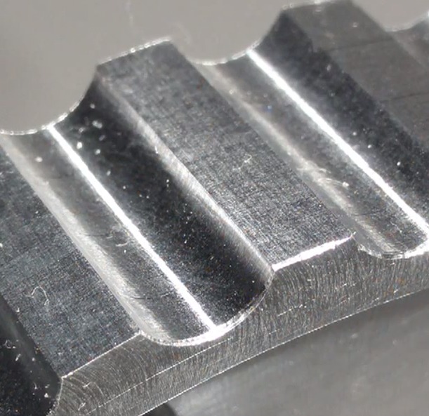

Povrch těch zubů je hlaďoučkej jak miminkovská prdýlka, je to fakt podezřelý, navíc mi přijde, že to má i trochu sražený hrany:
Zeptal jsem se, uvidíme, T.

Asi to nekdo vzal po obrobeni sabrem, to bych chapal.
Meli jsme kdysi umele drevo plnene hlinikem, vypadalo to jako dural, bylo to tezke jako dural,
ale mnohem snadneji se obrabelo a bylo to mnohem drazsi nez dural.
Taky se to lesklo jako psi ko...
To by mohlo byt ono.

Píše tam, že matroš je AlMgPb..
Engineer
Příspěvky: 2378
12. 8. 2013, 9:14
Thomeeque píše:Píše tam, že matroš je AlMgPb..
Automatovej dural .... dobře obrobitelnej s drobivou třískou.
Nicméně nějak nevěřím, že to co je na fotce jako finál vyšlo z tý mašiny. Mám totiž podobnej router, ale dokonce na kvalitnějším podepřeným vedení a s robustnějším základem a nikdy se s ním takhle dural obrobit nedal. :wink:
