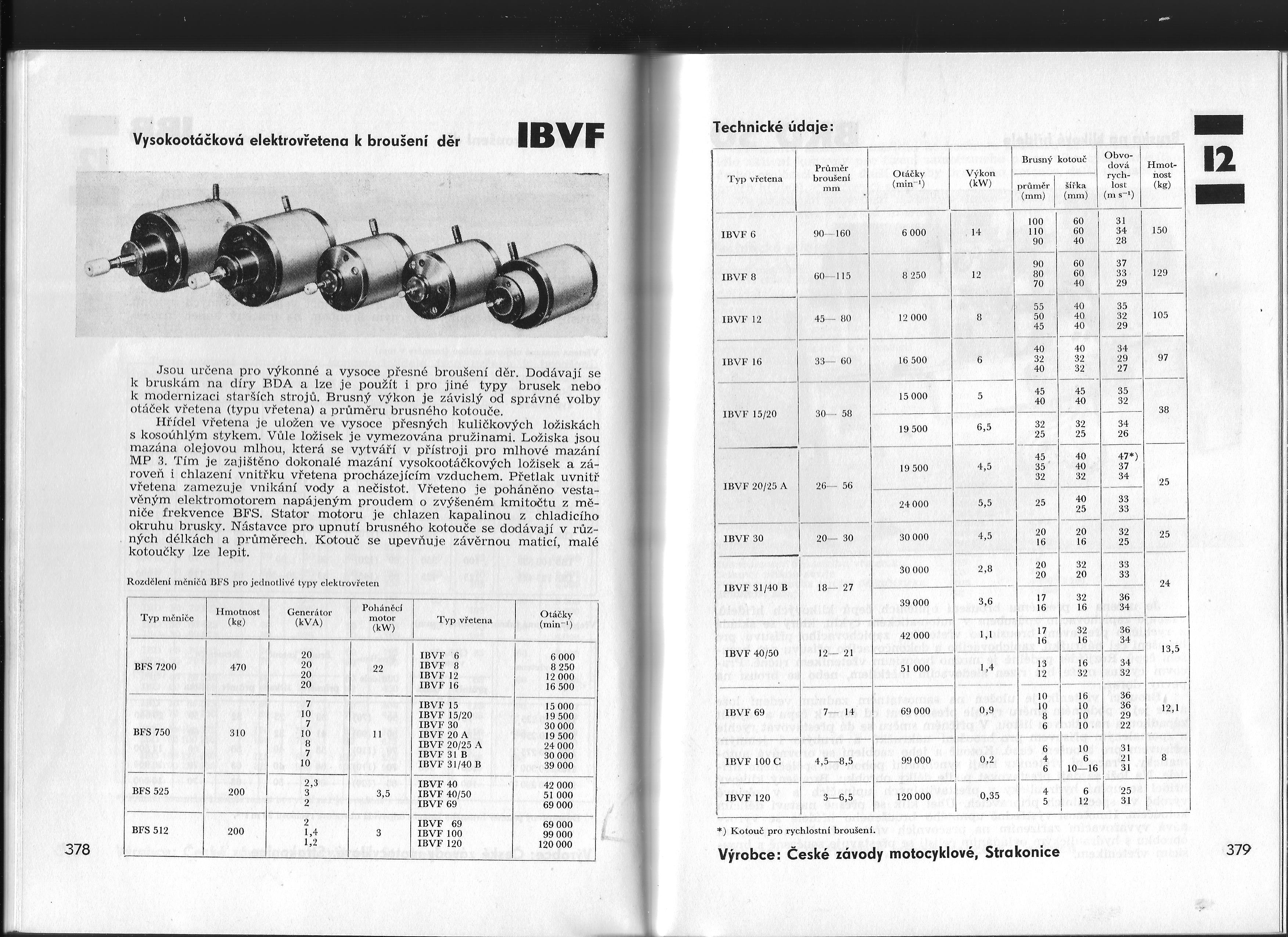

Zdravim, chcel by som sa poucit , ci by bolo mozne vyuzit vreteno IBVF 42/51(42000-51000 otacok, vazi asi 15kg na frezovanie do dreva, plastu, hliniku, nejaky vacsi stroj.
Presne oznacenie:
čz Strakonice
Made in czechoslovakia IBVF 42/51
42 000 ot/min 51 000 ot/min
1,1kW 1,44kW
2~130v-10,4a f 2~162V-10,7A
700Hz 85OHz
problem je ze toto vreteno je chladene olejovou hmlou, ale nechcem aby sa olej objavil niekde na vyrobku.
da sa svojpomocne spravit zariadenie, ktore by chladilo toto vreteno olejovou hmlou?(aky tlak, trysky?) je potrebne odsavanie z tohto vretena? akym sposobom olej mizne z vretena? aky olej pouzit?
Dakujem za vsetky prispevky.

googl ti podle mě nic neřekne, tady máš sken, nicméně ten tvůj typ 42/51 tam nevidím jen typ 40/50 :wink:

hm, podla fotky to je 42/51, nemas este nejaku dokumentaciu dalsiu k tomuto vretenu? dakujem za sken, velmi mi pomohol.

to bude to stejný, označení je podle max., otáček, a ty sedí i v těch tabulkách :)
nic jiného bohužel nemám a pochybuju, že další informaci vůbec seženeš ...........
