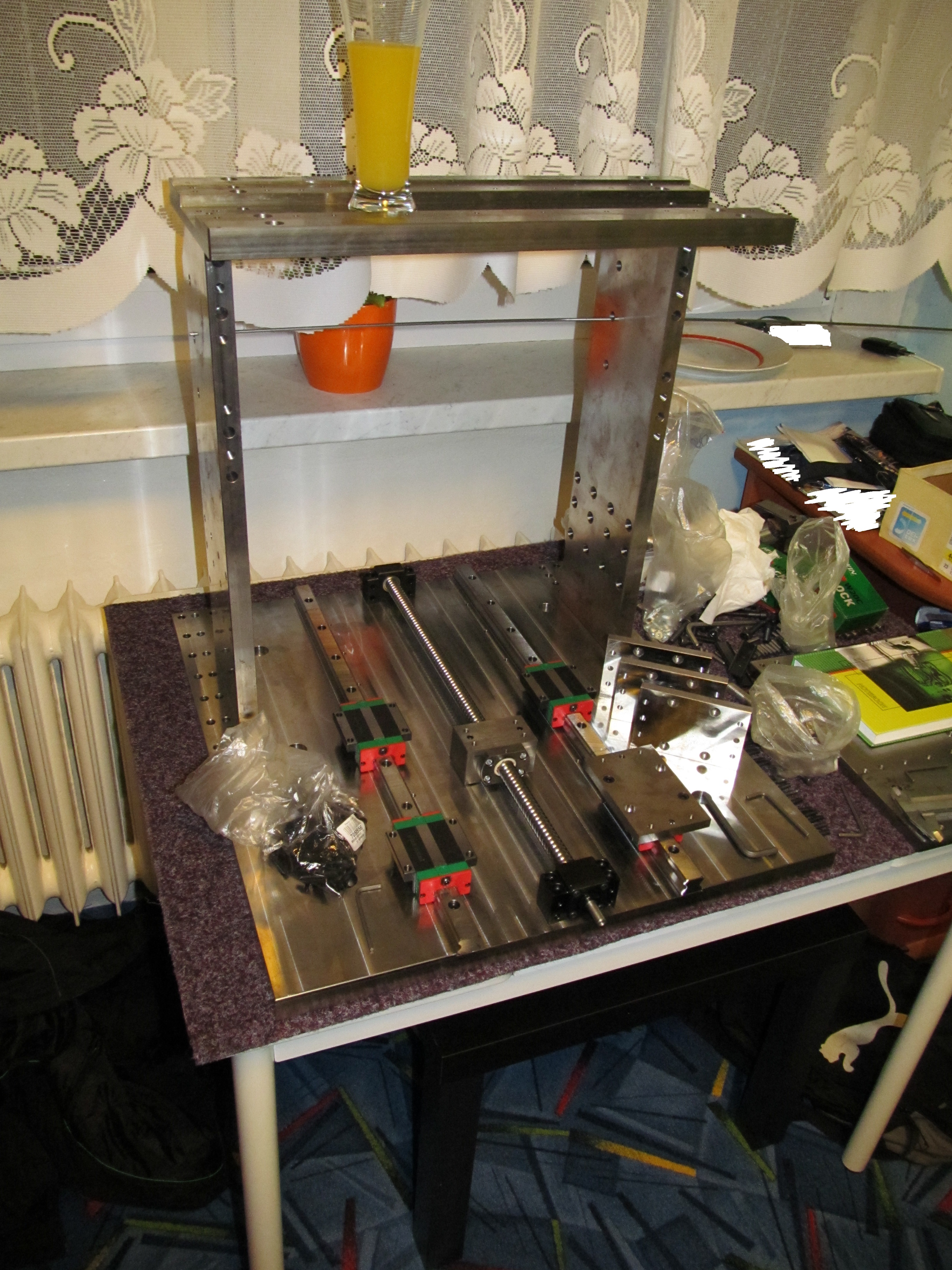

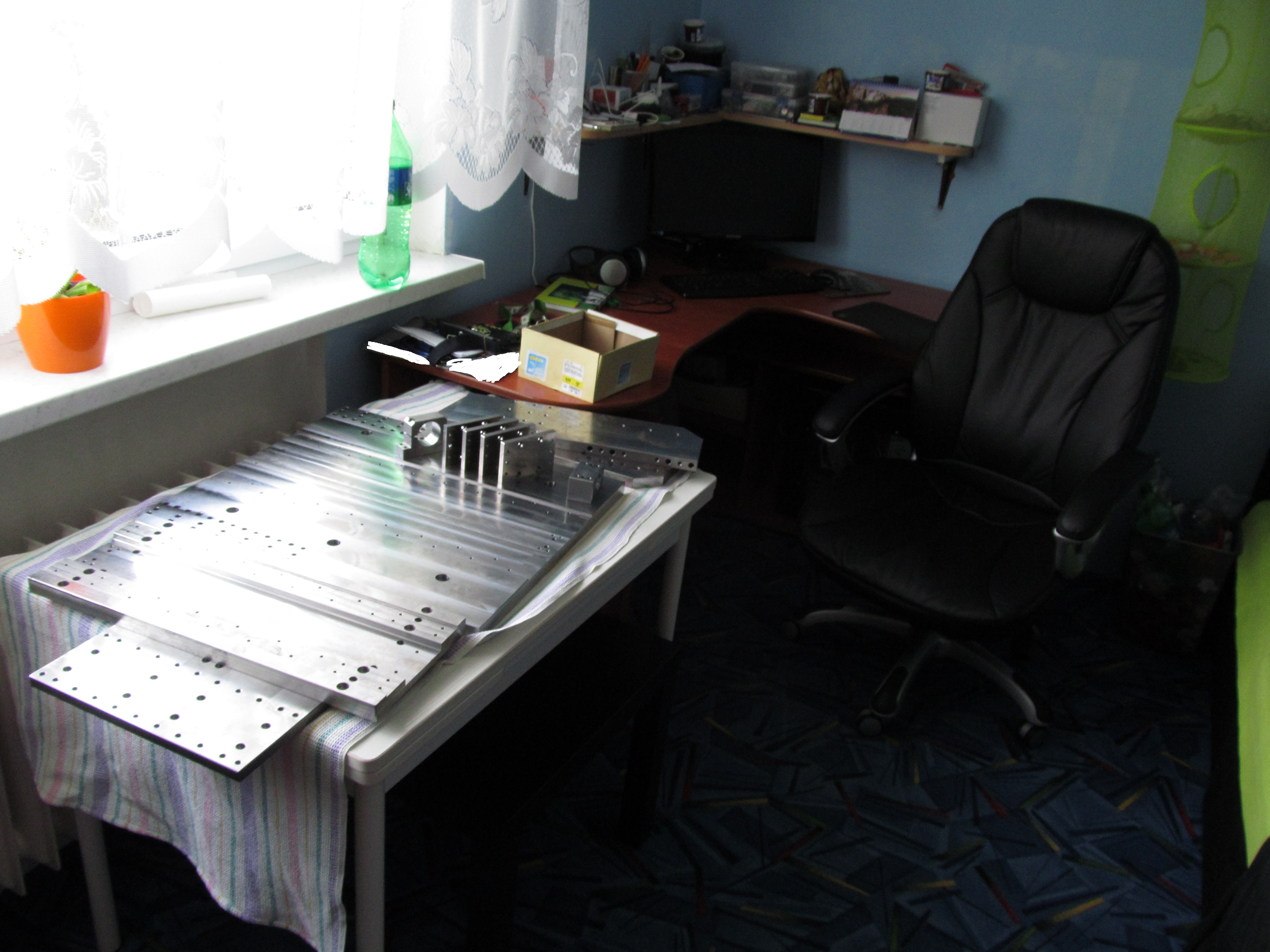

Ahoj pánove dovolte mě abych se vám představil jmenuji se Honza a chci vám ukázat můj pokus o stavbu CNC.
Jedná se o CNC frézu pracovní prostor je 300x300x190 ( do budoucna jak budu předělávat stůl osy Y tak stůl bude mít rozjezd 380 ;-) )
Veškeré díly jsou z oceli čili žádný dural a hliník prostě poctivé blotně :-)
Nějaké informace jsem pobral zde na forku od vás tak mi přišlo blbé vám neukázat muj prozatimní výtvor.
Na fréze pracuji ve volném čase čili nečekejte,že do týdne uvidíte vyfrézovanou první věc :-) Stabilní práci mám čili toto je jen hobby koníček.
Pokud máte jakékoliv otázky připomínky nápady pište :-)
Jinak fréza neni z daleka hotová ještě plno věcí chybí dodělat. ( píšu to proto,abych minimalizoval otázky kde máš osu Z atd.. )
PS: příčník neni přimontován zdůvodu menší chybičky při výrobě ramen pracuje se natom :-)
Po dokončení pravděpodobně bude stroj přemístěn po částech,protože základní desku musí nést dva lidi nejlépe.když sem ji nesl do patra sám tak jsem měl co dělat a ještě třetí den se ozývalo koleno :-)
Zatím to skládám doma dokud to nepujde do dílny ;)

Pěkné. Már rád ocelové mašinky. Koukám, že budeš muset pár závitových děr dodělat.

Nevím sice jaké myslíš, ale je to možné :-) Při navrhu sem dělal vše tak abych nemusel nic dodělávat ;) Každopádně dnes jedu na dovču takže se už těším na relax :-) Až přijedu začnu s nástřikem a pak s usazenim kolejnic na hlavní desku uz natvrdo ted jsou jen tak prichycene na tři šrouby a nejsou vubec rozeprene...

To vypadá slibně, jdeš na to poctivě. Z toho už by měly lítat slušný špony, doufám že to nezbiješ Kressem :-) Každopádně držím palce, ať vydrží elán a rozpočet.

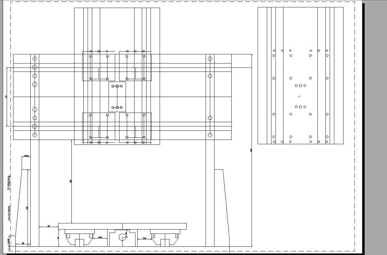

Airm@n64 píše:bohužel nemám obrázek jak to bude vypadat ani vymodelovany v 3D nic pač je to zbytečné...
o tom se budeme bavit na konci :D 3D model odhalí předem mnoho nejasností, vychytá to mouchy atd.. ten čas nad tím ztrávený se podle mě určitě několikrát vrátí.. teď tam máš jen desky šrouby a vedení.. počkej až přijdou kryty si třeba budeš říkat že jsem to neposunul o kus jinak atd.. uvidíš..

RaS: ano to věřím, že to přijde, ale zase dá se to vždy vymyslet aby to bylo ok :-) místa tam je vsude dost.. Aspon jsi to myslím :-D Uvidíme časem :-)

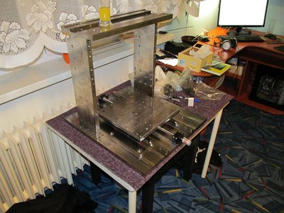

edit. každopádně jsem dal do barvy jedno rameno a nejsem spokojeny stim tak přemýšlím jak to provedu :-)

Na osu X a Y chci použit 2F krokáče 2,2Nm živene driverem m542 50V 4.2A
jeden uz mám s driverem koupený dávno tak dokoupim jen jeden + driver....
Ale teď řeším dilema na Z osu mám taky použít 2,2Nm motor ? či stačí 57HS09 - krokový 2-fázový motor 1,3Nm ??
Jinak rameno ktere bylo špatně uděláno již je uděláno správně a pracuje se na Z ose :-) a dnes dorazili kolejnice vozíky spojky ložiska vrtáky co jsem obednal z http://www.cncshop.cz" onclick="window.open(this.href);return false; takze jiz me zbývá koupit na Z osu veci a uz se to konečně bude hejbat :-)

ono na to zetko se nevyplatí dávat slabší motor , nakonec zjistíš že při 3D obrábění ti nejvíc zdržuje právě zetko , já tam mám nakonec nejsilnější motor z celé sestavy a nejlepší driver
