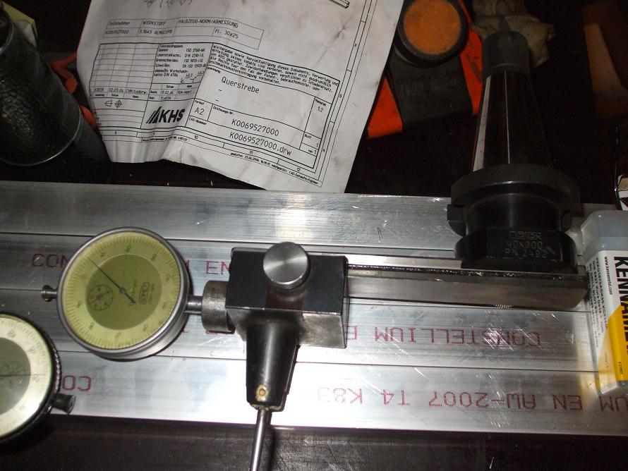

centrující přípravek
lubos
Příspěvky: 5136
Registrován: 2. 5. 2007, 3:47
28. 8. 2013, 7:33
Nemáte náhodou někdo něco podobného
http://www.kovonastroje.cz/Meridla/Stre ... oteky.html" onclick="window.open(this.href);return false;
ale na stopku cca 6mm-7mm
může to být i jednodušší.
IQ156
Citronek
Příspěvky: 79
Registrován: 8. 10. 2010, 11:32
Bydliště: Říčany
29. 8. 2013, 9:41
Tak přesně tohle teď řeším. No a zkusím udělat tyčku do vyvrávací hlavy se šikmou a kolmou dírou na hodinky, rozříznout a stahovat šroubkem. Sice se ty hodinky budou točit, tak to nebude takovej komfort, ale za tu cenu :-)

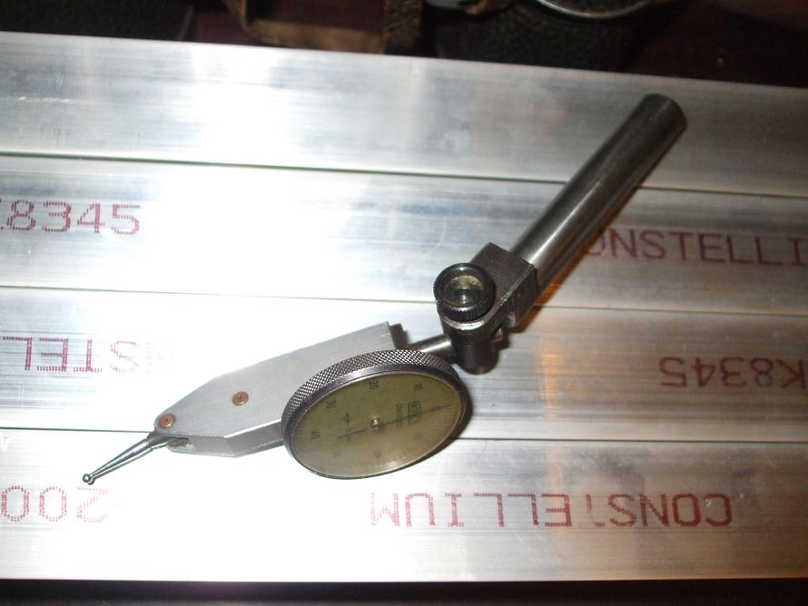

Tak pokud už se má ztratit komfort otáčením hodinek, tak bych do vyvrtávací hlavy upnul rovnou páčkový indikátor (kromě výroby redukčního pouzdra pro upnutí by to bylo jaksi bez práce).
Foto je pouze ilustrační :) Dělají různé jak rozsahy stupnice, tak přesnost či délky páčky.

Francotirador píše:Tak pokud už se má ztratit komfort otáčením hodinek, tak bych do vyvrtávací hlavy upnul rovnou páčkový indikátor (kromě výroby redukčního pouzdra pro upnutí by to bylo jaksi bez práce).
takový byl můj plán taky většinou potřebuju zaměrit do průměru díry cca 30 mm
Jen jsem si nebyl jistý jestli ty páčky jdou nějak rozumně vyměnovat a říkal jsem si že někdo dělá něco hotového kde by se na to při otáčení dalo koukat.

Pokud mají hodinky stát, tak asi jednodušší mechanický systém než v prvním příspěvku není. Takže kdyby se to někomu chtělo doma vyrábět:
http://www.longislandindicator.com/p110.html" onclick="window.open(this.href);return false;
a nebo http://madmodder.net/index.php?topic=3776.0" onclick="window.open(this.href);return false; (tady v akci http://www.youtube.com/watch?v=wQYw0c3RN_0" onclick="window.open(this.href);return false;)

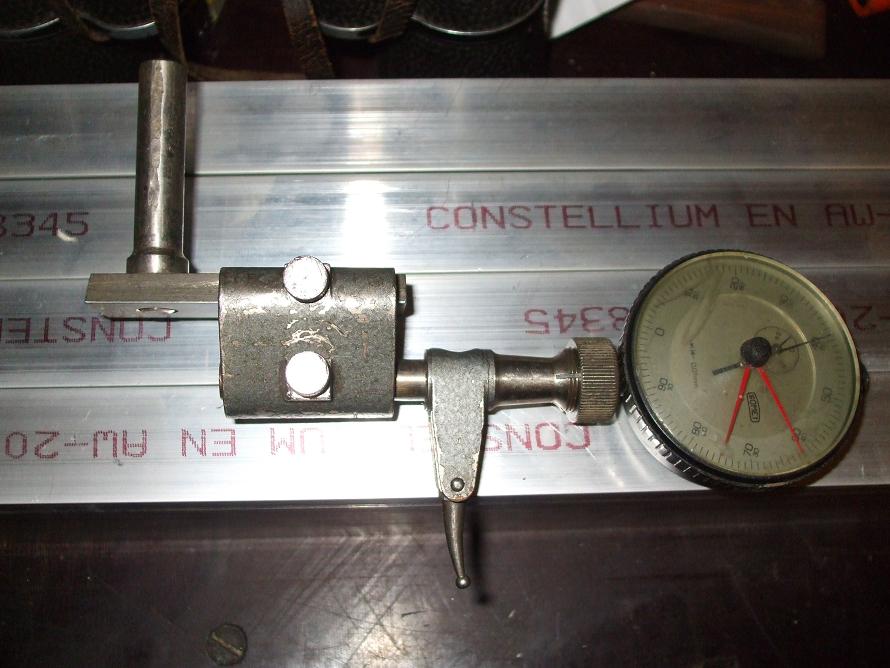

ten z aukra od GeeSnakeho je z jednoho kusu, ta dělící rovina je přechod mezi broušeným kuželem a černěným povrchem, na centrování používám takový kloubky od Nogy s pupitaskama nebo i velkejma hodinkama na větší průměry, čep na upnutí je 8 mm, cenu nevím tipuju do 1000kč, zkusím vložit obrázek
podobný nabízí i Hoffman ve svém katalogu, mají to tam i jako set s hodinkama co mají ciferník nahoru, takže se člověk při centrování nemusí kroutit kolem vřetena jak had, velké mínus je cena- jen ty hodinky stály v roce 2009 asi 4500

páčkové indikátory mívají rybinu - a tak jde hřídelka upevnit/posunout na vícero míst - možná by ten rozsah na centrování menších otvorů stačil
třeba obrázky zde http://www.kovonastroje.cz/Meridla/Indi ... Kinex.html
nevím zda je tykadlo dost dlouhé - nebo jej trošku nastavit - ohnout o 90st na záda - a pak mohu mít budík nahoru a vidět na něj při otáčení - jako jedna možnost
